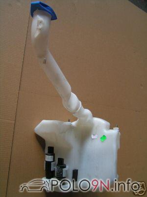

@4Snake
Hi,
Wie du siehst - extra Pumpe... ;)
Gruß
Fahrzeuge: Polo 9N Basis

Ungelesener Beitragvon 4Snake » 28. Okt 2007, 08:50
@4Snake
Hi,
Gruß
Vielen vielen Dank für die Info :applaus:
Die Bilder sind prima, helfen mir schonmal ein gutes Stück weiter ;) OK, das bedeutet das ich auf jeden Fall den anderen Wischwasserbehälter brauch plus Pumpe, muß ich nur noch versuchen beim Freundlichen herauszufinden ob die Schaltung bei mir aktiviert werden kann oder ob ich nen extra Schalter dafür nehmen muß.
Many Thanks jedenfalls für die Infos!! :super:

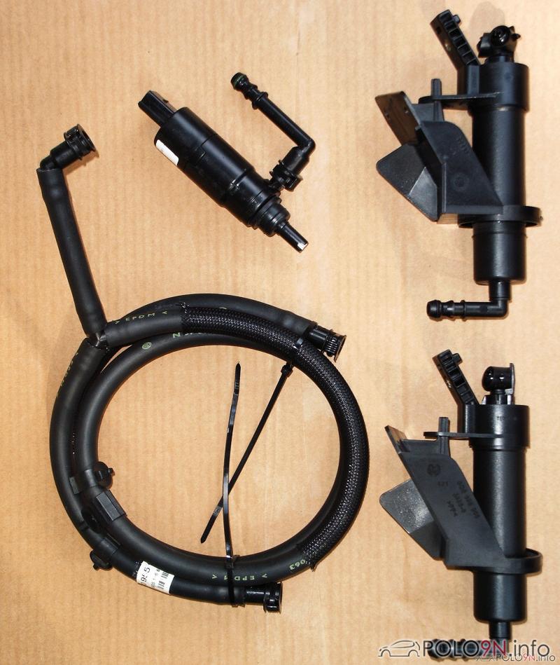

Ungelesener Beitragvon VW_240_TDI » 4. Nov 2007, 13:43
Ich hatte gestern meine Stoßstange ab und hab gleich mal ein paar Fotos von den Sachen dahinter gemacht. Also falls Du noch Fotos von der eingebauten SRA brauchst, kann ich sie hochladen oder Dir zusenden.
Viel Spaß beim basteln
