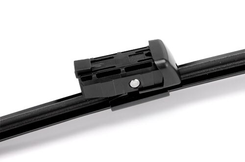

Also nochmal die Frage suche Teilenummer für 1 Satz Top Lock Aero Twin Wischerblätter!
für Polo 9N3 Modelljahr 2008!

6Q1 955 425 C (Fahrerseite)
6Q1 955 426 A (Beifahrerseite)
Beides TOP Lock

Ich glaub da müsst ihr einfach mal den richtigen Wischerarm dranbauen, dann passen auch die herkömmlichen AERO Wischerblätter. :D
6Q1 955 409 B (Aero Wischerarm Fahrerseite)
6Q1 955 410 B (Aero Wischerarm Beifahrerseite)

So ich hab die Teilenummer selber gegoogelt.
die richtige Nummer lautet 6Q1 998 002

da sind alle mit Bilder auch Sidelock :D
http://www.tirerack.com/wipers/detail.jsp?ID=1067

Ungelesener Beitragvon Didget » 28. Nov 2009, 21:21
vllt sind sidelock ja die für hinten :ka:
Die Sidelocks sind die alte Ausführung, verbaut beim 9N. (BOSCH Kennung 927S)
Der 9N3 hat AFAIK nur noch Toplocks. (BOSCH Kennung 974S)

Ungelesener Beitragvon Polo9N2002 » 28. Nov 2009, 21:26
Wie auf den Bildern zu sehen gibt es ja sogar 3 verschiedene Toplock Halterungen.
