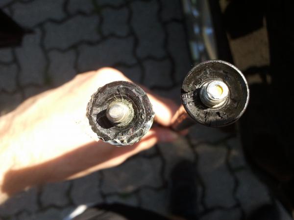

ich hab jetzt mal jemand angeschirben der die antenne drauf hat, ich hab wohl die richtige bestellt.
kann es sein das ich durch die telefonvorereitung einfach ein größeres gewinde im antennenfuß habe?
hier mal ein vergleichsbild : Links meine Golf 4 antenne (gleich groß wie polo 6R) und rechts die aktuelle antenne von meinem polo.

so geheimnis is gelüftet... alle die eine Telefonvorbereitung haben, brauchen die antenne mit dem A am ende.
