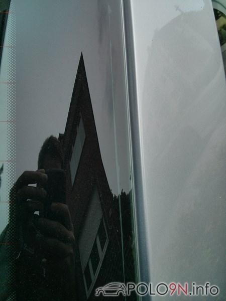

Defekt an der Beschichtung der Heckscheibe?

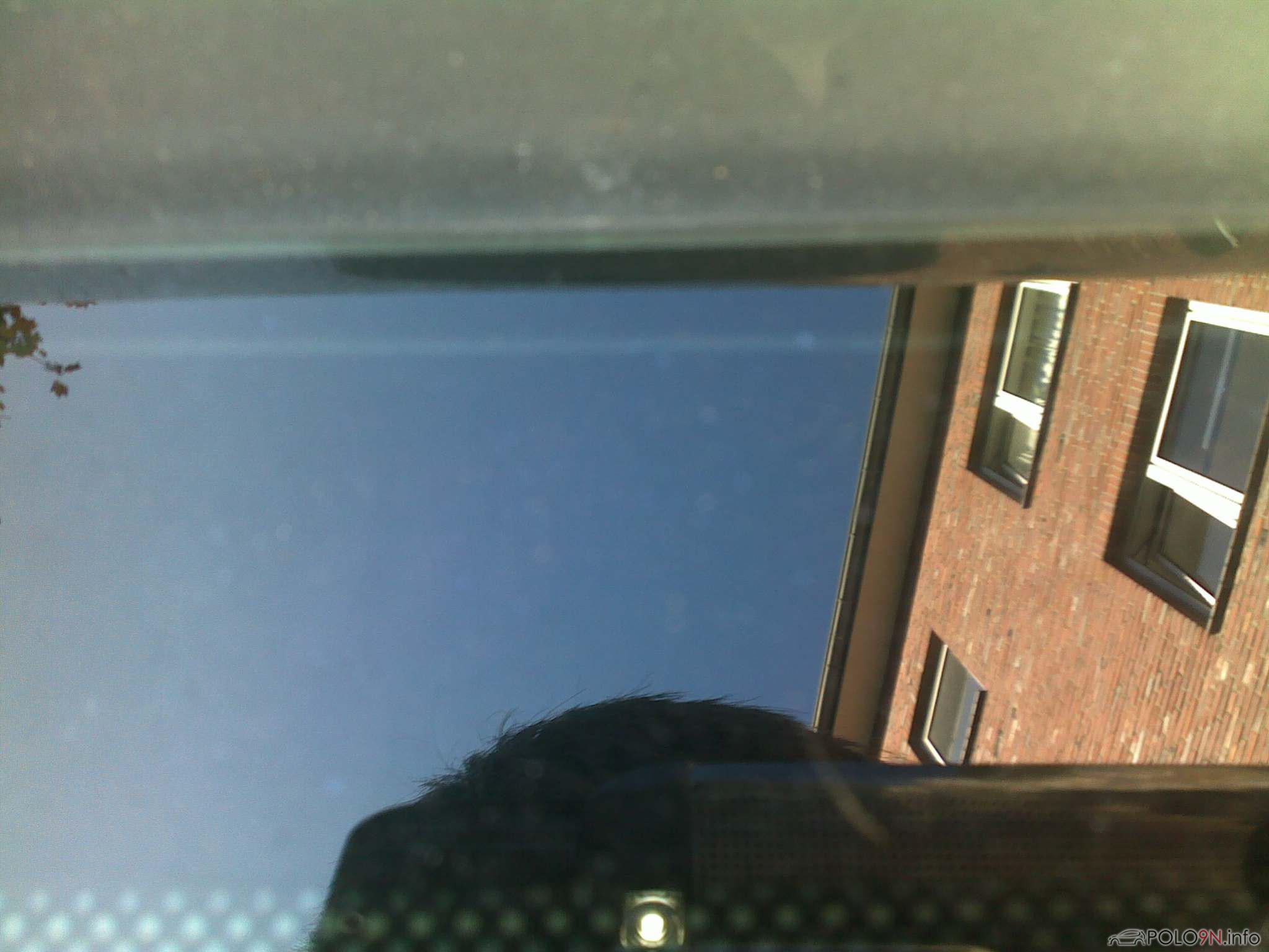

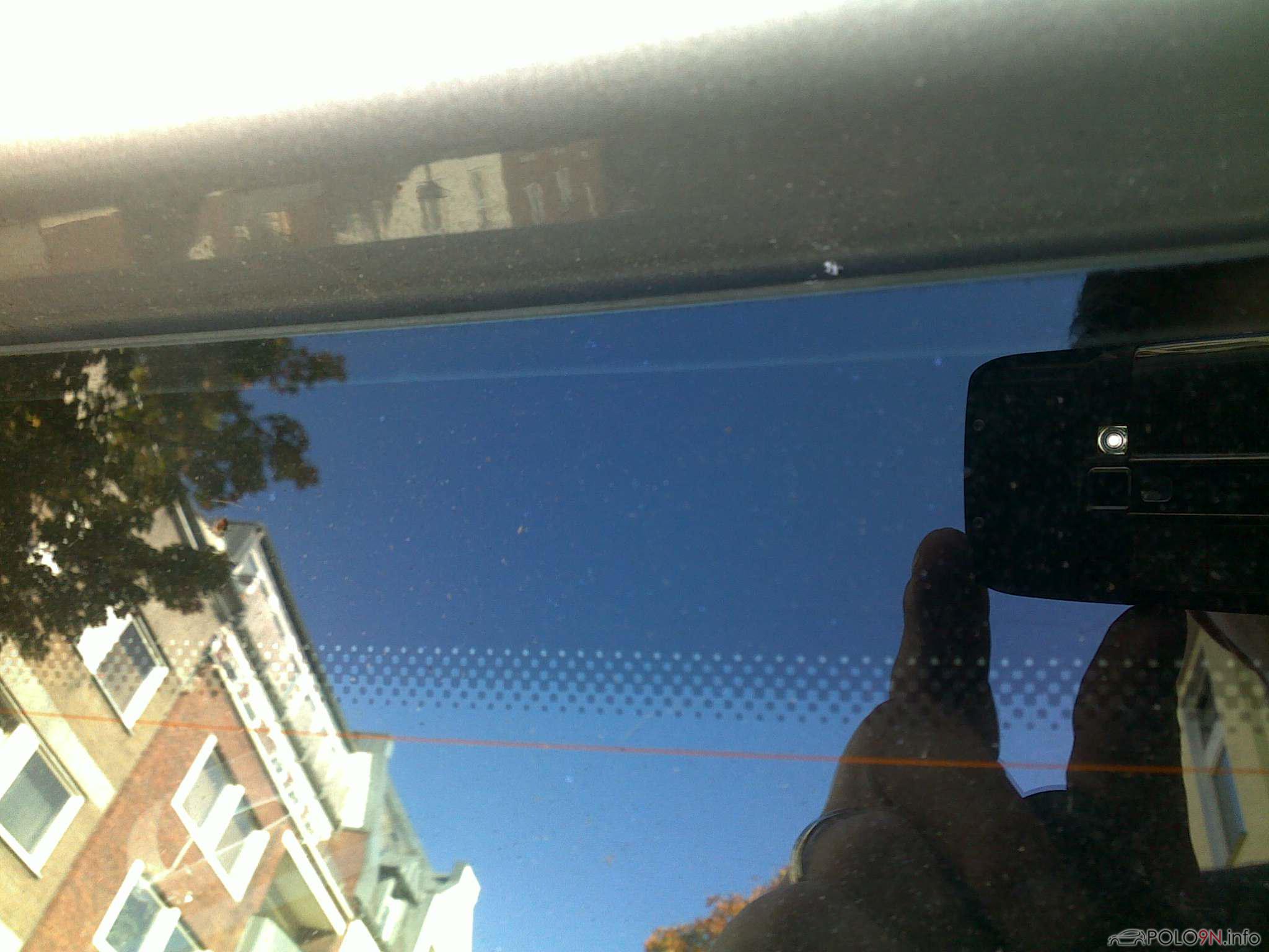

Hab eben beim Tanken den unten vllt. etwas schwer zu erkennen "Strich" gesehen. Das sieht so aus, als würde das Innenleben der Heckklappe durchkommen. Auf der anderen Seite ist nichts zu sehen. In der Mitte is dieser helle Strich deutlich stärker ausgeprägt als zu den Rändern hin. Hatte schon mal jemand sowas?
http://www.polo9n.info/Foto/fotos-von-lampe_34922.jpg
EDIT: Bitte auf die Bildergröße achten ! TRON
					Zuletzt geändert von Lampe am 25. Jun 2012, 19:16, insgesamt 1-mal geändert.
Re: Defekt an der Heckklappe?
Sieht man da einen Lackdefekt oder eine Unebenheit im Metall selber?
Ich kann das so nicht genau erkennen.
schwierig, von unten is nichts zu sehen. auch am glas selber nich. da is einfach nur nen heller streifen der halt eigentlich ganz schwach ist. aber irgendwie muss das mit der klappe zutun haben, da der strich ja gleichmäßig entlang geht

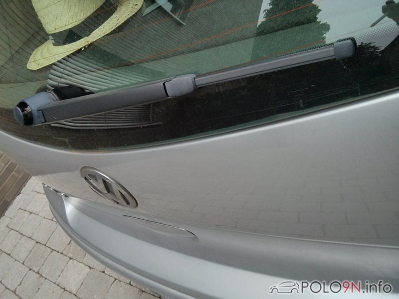

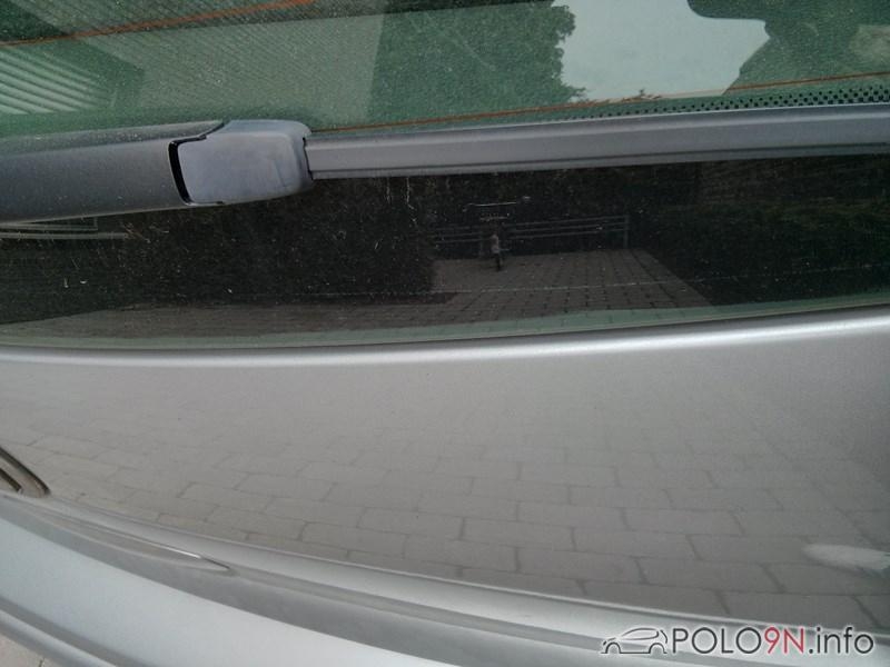

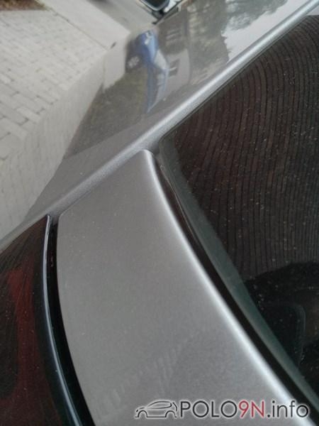

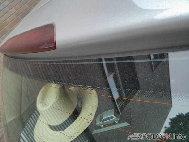

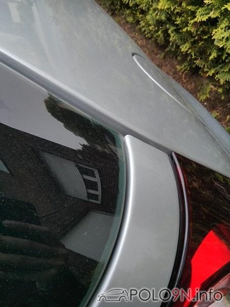

So ich hab heute nochmal im hellen geguckt, und siehe da an der Klappe sind noch mehr Fehler:
http://www.polo9n.info/Foto/fotos-von-lampe_34946.jpg
Das war oben an der Klappe, und hier einmal am Scheibenwischer nahe des Emblem:
http://www.polo9n.info/Foto/fotos-von-lampe_34945.jpg
    TRON
Sorry für dir Qualität, aber ich hab nur mein Handy zur Zeit da. Mir scheint als wenns da einen Materialdefekt gibt, da überall an den schwarzen Seiten die Kleber oder sonstiges durchkommt. Könnte man bei VW sowas auf Kulanz bekommen, da der Wagen aus der Garantie ist ( EZ 02.2008) ?
 TRON
    TRONSorry für dir Qualität, aber ich hab nur mein Handy zur Zeit da. Mir scheint als wenns da einen Materialdefekt gibt, da überall an den schwarzen Seiten die Kleber oder sonstiges durchkommt. Könnte man bei VW sowas auf Kulanz bekommen, da der Wagen aus der Garantie ist ( EZ 02.2008) ?
					Zuletzt geändert von Lampe am 24. Jun 2012, 10:37, insgesamt 1-mal geändert.
Das ist schon fast normal (leider) was Du da beschreibst. An den Rändern löst sich die Beschichtung, ...das ist es was Du siehst.  Ich habe das schon bei fast jedem zweiten Polo, egal welchen Baujahres, so beobachten können

Nein, die Dichtigkeit sollte nicht leiden, es ist "nur" ein rein optischer Mangel. Bei dem 2 Jahre alten Cross meiner Freundin ist das auch zu sehen. Vergleichbar mit einem Spiegel, der an den Rändern diese Braunen oder schwarzen Stellen bekommt. Die Beschichtung löst sich ganz einfach.....Sorry wegen Bildgröße, dachte es passt sich automatisch an

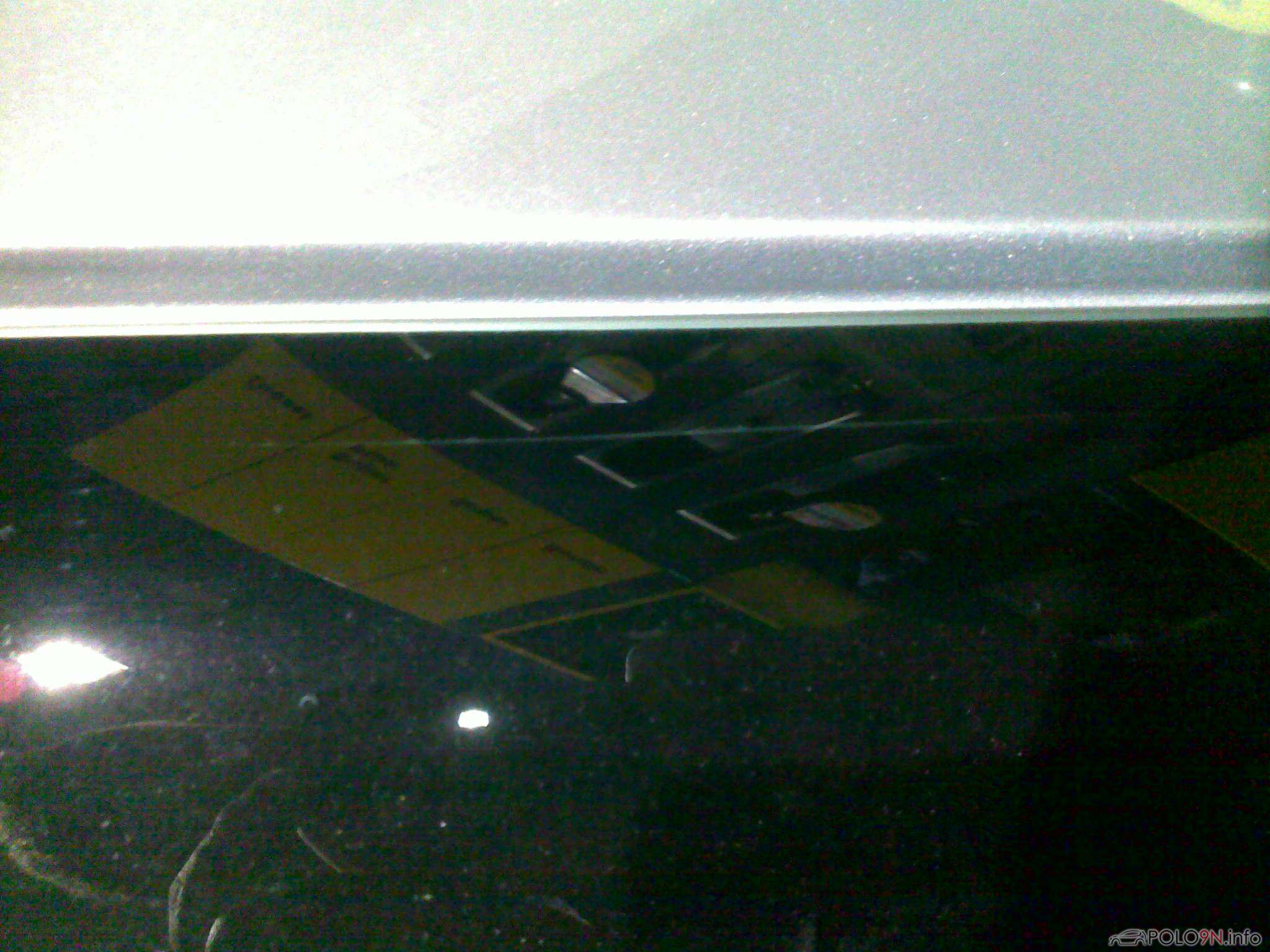

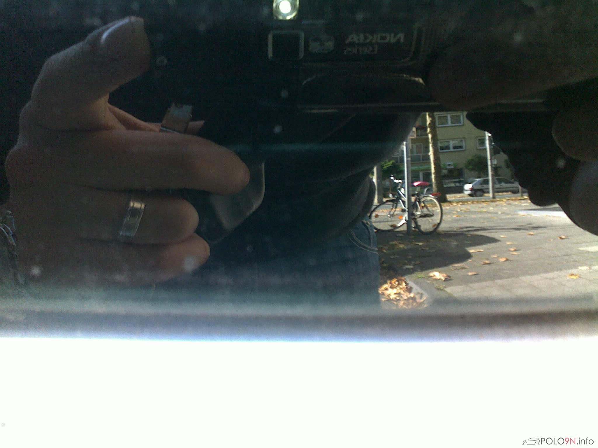

Re: Defekt an der Beschichtung der Heckscheibe?
Letztes Update:   Ich hab ne neue Scheibe
Lief im Endeffekt darüber hinaus, VW übernimmt Arbeitskosten, VW-Autohaus hat ein Teil der Lohnkosten übernommen. Was musste ich zahlen? Genau 50€
Also was will man mehr? Neue Scheibe, neues Glück, und 2 Jahre Garantie druff
Zum Ende wars halt richtg böse (bitte mal vom dreckigen Zustand absehen, bloß dreckiger ließ sich das zum Ende hin überhaupt erst ertragen ) :
