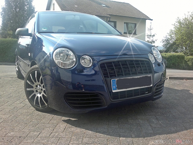

Hallo, ich habe eine Stoßstange bestellt. Nun sind auf der Stoßstange zwei viereckicke Öffnungen (siehe Bild). Müssen da nicht Stopfen mitgeliefert werden. Ich habe nichts bekommen. Es kann ja nicht sein das das so bleiben soll,oder? Das geht doch nicht.
Hat Jemand hier so eine Stoßstange? Oder kennt sich einer damit aus? Danke schon mal für euere Antworten

Naja, da sollen anscheinend die originalen weiterverwendet werden. D.h. die Schürze ist für Polos mit Scheinwerferreinigungsanlage geeignet

Oh,das stand aber nirgendwo dabei.Ich habe ja keine Reinigungsanlage an meiner alten Stoßstange. Kann man das einzeln kaufen?

die deckel gibts bei VW kosten Pro stück ca 5€ (Grundiert) Müssen aber eingeklebt werden da die normal an den Spritzzylindern befestigt werden.
Tip: lass die löcher gleich von deinem Lackierer mit verschließen dann hast du ruhe

Ah so,das mit Verschließen ist ne gute Idee.Das mache ich.Ich danke dir für die schnelle Antworten.

Ich habe mir auch eine Singleframschürze zugelegt.
Die Löcher kann man mit zugefertigten Plastik zukleben,füllern,schmirgeln,Lackieren.
Oder bei VW die Blindkappen für die Scheinwerferwaschanl.kaufen. Orig.VW 32€ zwei Stck.
Nicht billig,habe mich schlau gemacht.

Und wie macht man das dann mit dem "Halbmond" vom VW-Zeichen ??
Finde das irgendwie mehr als "bescheiden" !!! *grusel*
Die Steigerung an Erfahrung steigt mit dem Wert des zerstörten Gegenstandes !
    Fahrzeuge:
        Polo 9N Special
			Re: Singleframe Stoßstange Polo 9N
Schaut wirklich gruselig aus
Für den Halbmond gibts aber passende Einschweißbleche, glaub auch Kunststoffteile, Nachteil ist nur das die Haube dann neu lackiert werden muß, mindestens aber der vordere Bereich einlackiert werden muß. Hier gibts paar die das haben, hab auch schon gesehen das die das Stück nur eingeklebt haben und den Spalt nicht verspachtelt oder verzinnt haben, fand ich aber nich so prickelnd^^
