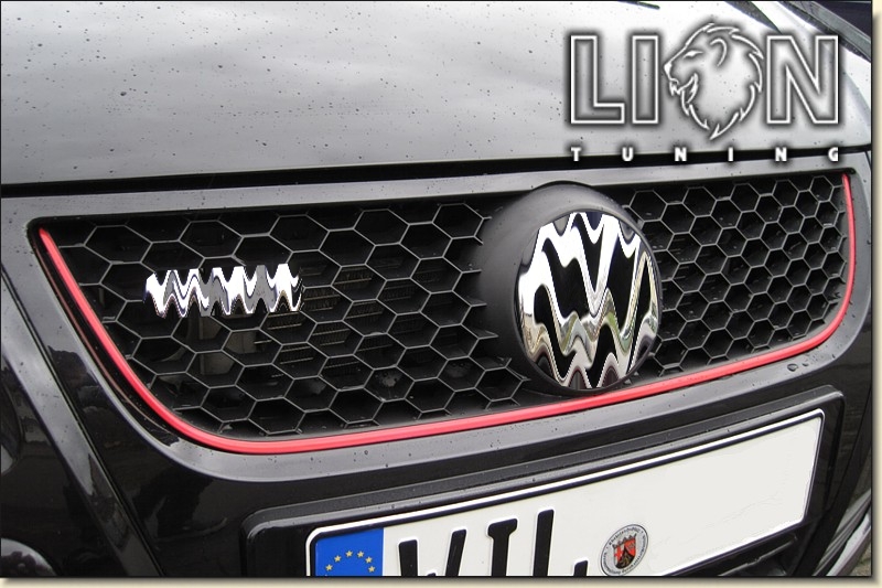

Hm Folie klingt gut
Aber ich hab etz wieder umgeschwenkt. Ich will nimmer die drei Lamellenkanten rot haben, sondern so ---> http://www.lion-tuning.de/capital/bilde ... _gti_1.jpg
Haut des dann mit der Folie hin, weil ich muss ja um die "Kurve" rum

Da kauf dir doch einfach den GTI-Grill ^^

Also ich hab grad vorgestern meine GTI-Leiste lackiert - mit der Spraydose. Dass da viel daneben geht stimmt schon, aber dafür wird das Ergebnis auch brauchbar.
Ich würds wieder so machen, glaube folieren ist das mehr Fummelarbeit.
Wenn du das Plastik lackierst, achte auf eine gescheite Grundierung, damit dir die Farbe hält. Aber um genaueres fragst du besser unsere Lackierer hier im Forum, sonst schlagen die Jungs nur wieder die Hände überm Kopf zusammen, wenn hier halbgare Tipps gegeben werden.

Also erstmal mit Folie kommt man um die Kurve
zur not mitm heißluftfön die folie etwas erwärmen dann geht es leichter die folie um die kurve zu bekommen
Und wenn du es lackieren willst, dann musst du wenn du es, wenn du es richtig machen willst, die fläche anschleifen, kunststoffhaftvermittler drauf sprühen, dann füllern, den füller schleifen und dann farbe drauf.

das wäre dann der 1. Polo mit GTI GrillDa kauf dir doch einfach den GTI-Grill ^^
es handelt sich hier um einen 9N

Ach ja Sry hab ich ganz vergessen
mmmh dann kauf dir NICHT den GTI-Grill..............

GTI-Grill wär mir momentan eh zu teuer gwen. Bin doch "arbeitslose" Abiturientin
Momentan taugt der rote Folienstreifen
Is fürs erste gut geworden
Foto kommt noch

kann man beim Gti grill diese rote zierleiste ab machen und an nen grill ohne emblem drann fummeln?
