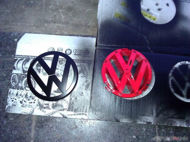

ich habe eben in den Photos folgendes Bild gefunden...
jetzt ist die Frage wenn ich mein Emblem ausbaue kann ich den dann auch so "köpfen" ?

Ja kannst du, hinten im Emblem sind "Noppen" wenn du die abschneidest bekommst es auseinander. Du musst es nur irgendwie wieder zusammenkleben wenns lackiert ist.

Beim vorderen sind die Teile, zumindest beim 9n3, nur zusammengeclipst, da braucht nichts abgeschnitten zu werden. Mit nem Messer o.Ä. kann man die Haken recht gut lösen, sieht man wenn man das Teil in der Hand hat
