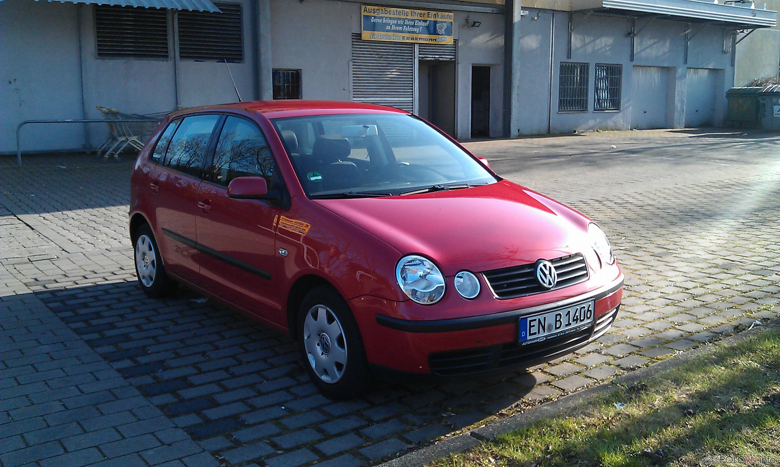

Hallo Leute.
da "Zulassungsbescheinigung I & II" mir keine Hilfe sind in Sachen Farbe, muss ich euch etwas Einspannen. :anbeten:
Ich benötige zum Lackieren meiner PDC den Farbcode oder den Namen der Farbe meines Autos. Bei Rot gibt es ja 1000 Verschiedene Farben. :(
Gibt es eine möglichkeit das via Serviceheft etc. rauszufinden? Oder hat VW eine Liste, welches Auto welche Farbe hat?! Oder wisst Ihr, welche Farbe das ist?
Vielen Dank!
Basti
Foto: Aus der Waschanlage in der Sonne

Der Farbcode steht im Serviceheft und auch auf dem Fahrzeugdatenträger im Kofferraum.
:vw: kann das auch anhand der Fahrgestellnummer sagen.
Könnte Flashrot (Code LP3G), aber Fotos und deren Wiedergabe auf dem Monitor täuschen da auch gerne

Wenn du die Fahrgestellnummer zur Hand hast, kann ich dir das auch schnell sagen.

Super. Vielen Dank.
Auf die Farbe (LC3X Muranorot-Perleffekt) wäre ich im Leben nicht drauf gekommen. :D
Nun brauch ich nur noch eine gute und günstige PDC :hmm2: und dann kann es losgehen :hurra2:

Bei VW kostet ein PDC Sensor rund 80 Euro, also such lieber in Ebay oder so. Schon lackierte PDC kannst du nicht verwenden wenn die die falsche Farbe haben, sobald mehr wie 100 Mü drauf sind funktionieren die nicht mehr, daher dürfen die nur sehr dünn lackiert werden!
Edit: Sorry, nicht 100, sondern 70 Mü.^^
