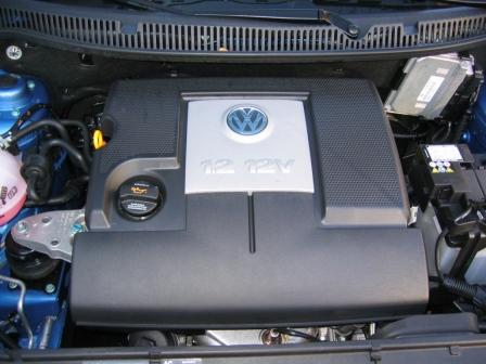

So, hier ist die "tolle" Abdeckung die ich meinte...
Kennt die einer oder weiß was damit anzufangen in Sachen klang???

Rein von der Logik her ist deine Motorabdeckung so ähnlich aufgebaut, wie die Abdeckung:
Und von unten sollte das Ganze dann so in etwa aussehen:
Dann baust du die Abdeckung auseinander und entfernst einfach das rot markierte Teil.
Einfach mal Motorabdeckung runtermachen und umdrehen.

Hatte sie schon ab, unterscheiden sich voneinander...
Und das 2te Bild kann ich leider nicht sehen, sonst könnte ich dir dazu auch was sagen.
Habe die Abdeckung laut dieser Bilder betrachtet und habe dann Festgestellt das es 2 verschiedene sind ...

Ungelesener Beitragvon p9n » 19. Aug 2008, 17:53
attachment=0]DSC00816_600x450.JPG[/attachment]
So hab nochmal schnell 2 bilder gemacht wie er innen und von unten aussieht...
Hoffe das bringt uns weiter...
Du hast keine ausreichende Berechtigung, um die Dateianhänge dieses Beitrags anzusehen.
Fahrzeuge: Polo 9N Basis

Ungelesener Beitragvon helgemania » 19. Aug 2008, 18:19
Das ist ja mal was ganz neues...
Wenn sich im rot markierten Bereich kein Plastikstutzen, der die Ansaugwege verengt,befindet. Dann kannst du an dem Luftfilterkasten nicht viel machen.
Eine Möglichkeit wäre
Dir den Luftfilterkasten zu kaufen. Der stammt auch vom 55 PS Polo und dort ersetzt du den Ansaugschlauch durch den Ansaugschlauch vom Polo GTI. Dann würde das Ansauggeräusch definitiv lauter werden.
Ich würde mir beim Händler mal die Teilenummern erfragen und damit auf die Suche gehen, bei Ebay und Motoso. Dort solltest du alle Teile recht günstig bekommen.

Ungelesener Beitragvon p9n » 19. Aug 2008, 18:52
Dort in dem von dir so schön gekennzeichneten Feld befand sich mal ein stutzen aber der ist wegen lästiger klapper geräusche raus geflogen ;-)
