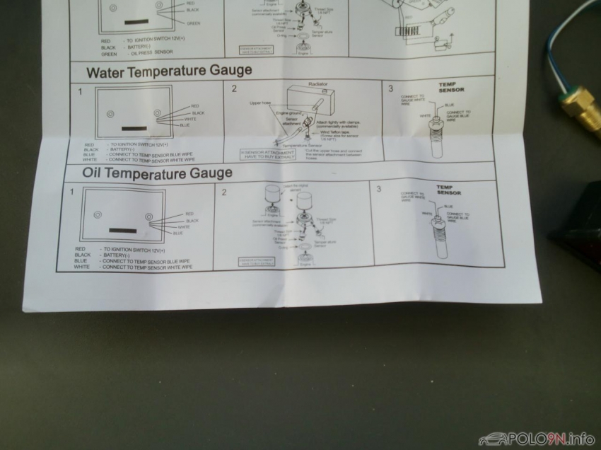

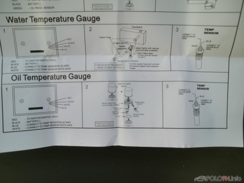

Ich weiß nich wie gut man es erkennt, aber laut der Beschreibung steht dort folgende Verkabelung:
Rot: 12V (+)
Schwarz: Battery, Masse (-)
Blau: Sensorkabel blau
Weiss: Sensorkabel weiß
Die beiden Sensorkabel liegen ja auch an, nur nich an der Anzeige,das einzige was über is, is das grüne?
Ich steh grad irgendwie aufm Schlauch wie ich das anschließen soll. :-?
Ich werd den Verkäufer ebenfalls kontaktieren. Weiß da jemand wie ich des machen soll. Unabhängig davon muss ich die Kabel ja eh verlängern, sind ja doch nen bissel mager so bzw recht kurz :flop:
Update:
Eben kam die Antwort,poste sie mal, wer weiß ob andere das selbe Problem haben:
"Die techn Beschreibung zeigt dass 4 Anschlüsse aus dem Digitalinstrument kommen. Es sind aber nur 3 Drähte vorhanden, der weisse ( soll an den Geber angeschlossen werden) fehlt.
Haben Sie eine Erklärung? Wie soll angeschlossen werden?
Wir haben den 2ten ( weissen )Geberanschluss als Masseanschuss benutzt und alles funktioniert. Prima! „
Bzw. noch ein Kommentar vom Kunden:
„Habe es getestet, wenn man den Fühler so anschließt funktioniert es, also rot = + , schwarz = Masse/- , weiß = Masse/- , blau blau „

Hi,
Hab des gleiche System verbaut letzte Woche. System ist Top.
Schwarz - Minus
Rot - Plus
Grün - Blaues oder Weisses Kabel an Geber Anschließen
Blaues oder Weißes Kabel vom Geber auf Masse / Minus anklemmen.
Geber braucht über ein Kanel Masse das er Messen kann.
Falls de noch n Problem hast kannst dich ja nochmal melden.

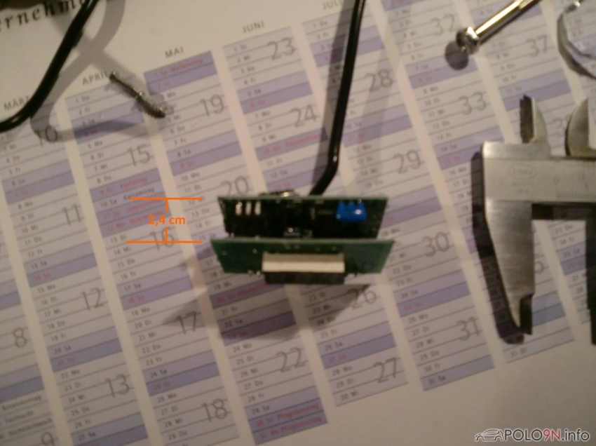

Blöde Frage, aber diese Idee is mir eben entsprungen,falls meine eigentliche Idee nicht klappt. Passt die ausgebaut Anzeige evt hinter die Blinddeckel oben in der Mitttelkonsole?
Hab nur nen paar Schnappschüsse mitm Handy. Oben in der Konsole is nur 2x Sitzheizung, Heckscheibenheizung,Warnlicht und der Schalter für die Fußbodenbeleuchtung.
Hab grad meinen Wagen net vor der Tür stehen, daher die dumme Frage ;)
