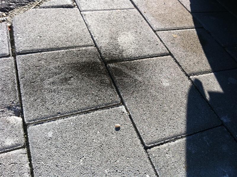

Hallo Leute,
habe einen Polo 9N3 mit 1,4 Liter 16V und ist Baujahr Dez. 2007 / Reimport.
Habe aktuelle ca. 60.000 km drauf und mir viel auf, dass er im Stand wenn er kalt
ist immer sehr ruckelte, aber wenn er Drehzahl oder Betriebstemperatur hatte, war´s komplett weg.
Jetzt hat er so Aussetzer schon während der Fahrt und und jetzt ist es schon so schlimm,
dass man damit nimma fahren kann.
Da auch mal das Motorlämpchen geleuchtet hat, hat ihn ein Mechaniker ausgelesen und da
hat es die Lamdasonde ausgeworfen. Jetzt hat er diese abgesteckt und meinte es müsse besser sein, aber ohne Veränderung, dann glaubte er so ein Fühler, aber als er den abstecke änderte sich auch nix. Seine Vermutung ist entweder nach wie vor die Lambda, so ein Fühler oder direkt das Motorsteuergerät. Wenn mein Polo läuft, dann haut er wie auf dem Bild unten richtig Dreck raus.....???????
Werde ihn von VW jetzt mal auslesen lassen, ob die was genaueres finden.
Hatte jemand schon mal so ein Problem? Was würde denn so ein Motorsteuergerät neu und alternativ im Austausch kosten?
So rollt der Käse zum Bahnhof.......

Es könte auch der Temperaturgeber für Wasser seinoder eine Zündspule .Wenn der Falsche werte gibt spritzt dein Motor Falsch ein und Läuft zu fett oder zu Mager.Das könnte auch das Ruckeln sein.
Wenn du bei VW sollen die mal gucken ob der Logische Werte von sich gibt.
Was meinst du mit unten Dreck raus? Aus dem Auspuff?

Dieser Ruß aufm Boden kommt durch ein viel zu fettes Gemisch.
Dafür ist halt gerne der Temperaturgeber verantwortlich.
Der gibt dann falsche werte an, ich glaube wenn er kaputt ist so bei -40°C.

Ja, mit dem Dreck mein ich aus dem Auspuff raus.
Dann hoffe ich mal sehr, dass es sich hier um den Fühler / Temperaturgeber handelt.
Lasse ihn am Montag gleich mal bei VW auslesen.
Aber wenn mir einer nachfährt, der bekommt scho eine gute schwarze Wolke ab!!!!
