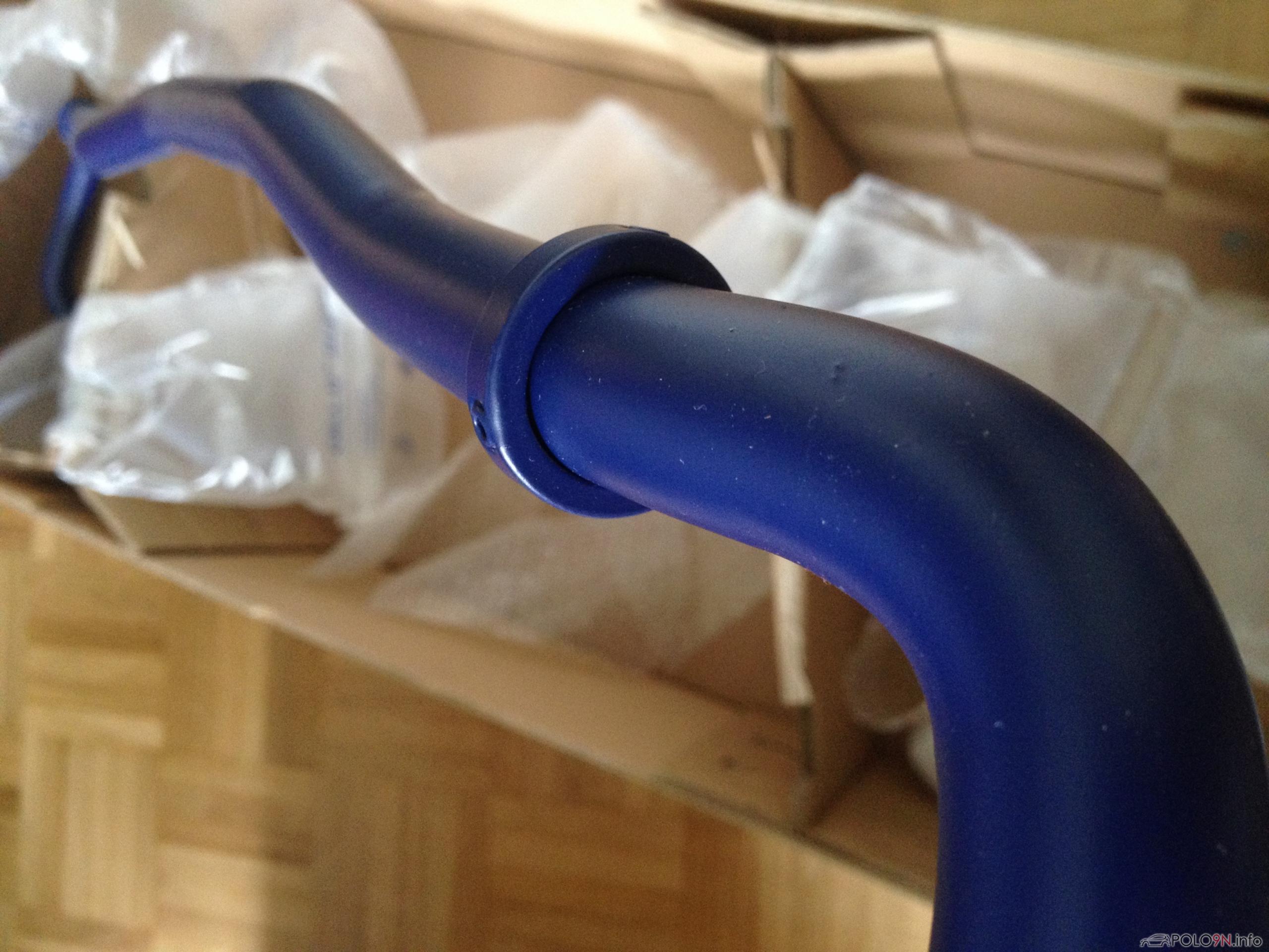

Anfangs wurden die Stabis mit Ringen aus Kunststoff seitlich fixiert, diese gammeln gerne weg.
Später wurden die Ringe aus Metall verwendet.
Das wechseln des Stabis ist jedoch recht aufwendig, immerhin muss danach auch die Spur eingestellt werden.
Die verlinkten Führungsringe währen eine saubere und erschwingliche Lösung, leider
würden die aber nicht passen da diese zu dick sind.
Zwischen Stabi und Vorderachse sind gemessen am Stabilager nur 6mm Platz,
die Ringe sind aber 9mm Dick
Man kann auch Schlauchbinderverwenden, bei mir hat das nicht geholfen, bei anderen funktioniert
auch auch schon die Verwendung von kleineren Stabibuchsen wie Du es schon versucht hast.
Probier das mal aus vllt. reicht es bei Dir ja aus.

JO, die Klemmringe passen nicht, da der Stabi zu nah an den Alukonsolen sitzt.
Daher die Schraubschellen drauf, neue Buchsen rein, fertig. Nicht schön, aber funktioniert.

Re: Stabilisator
Aso, schade, naja, bei Alukonsolen kann ich nich mitreden...
Aber könnte man die Klemmringe nich so nacharbeiten (abschleifen) wie bei der ersten Version des H&R-Stabis?

Wäre eine Idee und sollte mit dem Federweg gerade so hinkommen, wenn man die Teile maximal nachbearbeitet.Aber könnte man die Klemmringe nich so nacharbeiten (abschleifen) wie bei der ersten Version des H&R-Stabis?

Wenn Du Luft zwischen Stabilager und Führungsring hast, dann müssen sich die Ringe
meiner Ansicht nach verschoben haben. Vllt. kann das auch bei der verbesserten
Form passieren.
mehr dabei, komisch. Beim Montieren der Stabi-Schellen hatte ich immer ein kleines Platz
Problemchen. Ich musste beim Montieren der 2. Schelle immer den Stabi nach aussen ziehen,
da war gefühlt Null Spiel für seitliches Verschieben.
der Alu Konsole anstreift.
Form passieren.
Ich habe mir damals einen verbesserten Stabi gekauft und da war kein Kunststoff Teil...In den alten Gummilagern waren auf einer Seite noch so Plastikteile von einer Schale drin...
Mach doch bitte mal ein Foto von den Führungsringen, aus der Seite an der Stabi nicht an...dass der Stabilisator sich in den ausgeschlagenen Lagern nach links verschoben hatte
und bei jeder Unebenheit gegen eine Aluteil schlug.

Das kommt auch hin, wenn man die Dinger runterschleiftWäre eine Idee und sollte mit dem Federweg gerade so hinkommen, wenn man die Teile maximal nachbearbeitet.Aber könnte man die Klemmringe nich so nacharbeiten (abschleifen) wie bei der ersten Version des H&R-Stabis?

Wirklich verdrehen kann sich der Stabi damit aber nicht
