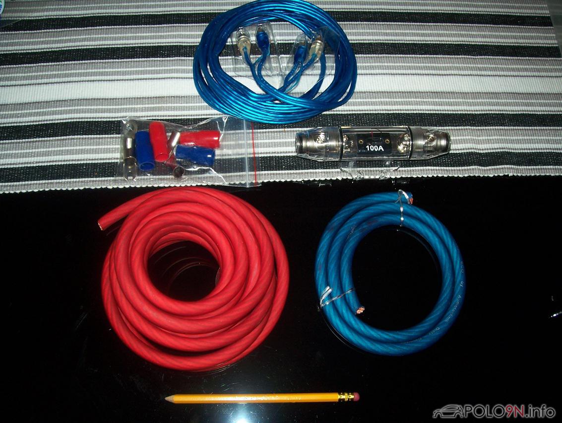

So hier noch ein Bild vom Powerkabel Set ;)
habe mal einen Bleistift drunter gelegt.

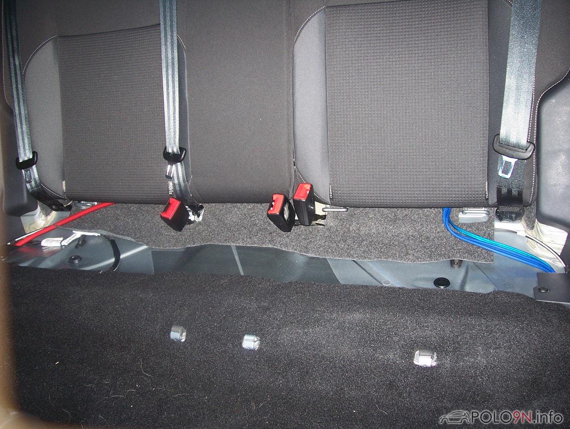

So leute habe alles verlegt und auch Bilder gemacht,
hier ein kleiner vorgeschmack ;)
war nicht gerade sonderlich schön da beim 3 Türer die hinteren Seitenteile aus einem Stück sind (ich weiss beim 9n3 auch, aber man kommt dort besser drunter) und ich denn halben Teppich hinten vorziehen musste :(
naja wird alles in der Anleitung stehen, werde morgen damit beginnen und sie dann hochladen im Portal.

Sieht sauber aus, aber ich hab da gleich eine Frage:
Warum hast du kein Massekabel von der Batterie nach hinten gezogen?
Würde das bei 35mm^2 nicht Sinn machen?

@J O: Jo da ist nur ein so Stopfen drin weil der Wischerkasten zieht sich beim 6r über die Dome vom Fahrwerk, bin auch ganz froh das es nur einen gibt das war einfacher als bei meinem 9n3 ;)
@SDS: Das könnte man auch machen aber das ist vom Platz her fast unmöglich durch das loch zu kommen mit zwei 35mm², und die Masse hole ich mir immer von denn Schrauben wo die Gurte unten fest gemacht sind bei der Rücksitzbank, diese Schrauben sind Blank und das gewinde auch wo sie drin sind und das gbit immer eine gute Masse :). Ob ich da dann vorne auf die Masse gehe von der Karrosse oder hinten, denke das wird dan egal sein.
Wie habt ihr denn alle eure Masse im Auto verlegt? Würde mich mal interesieren wie das andere so machen :)
