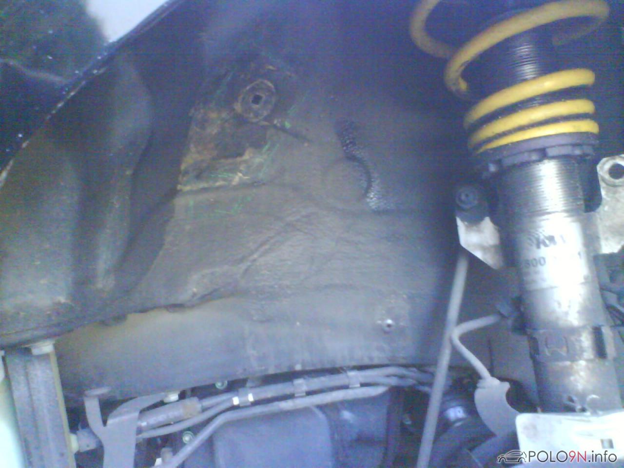

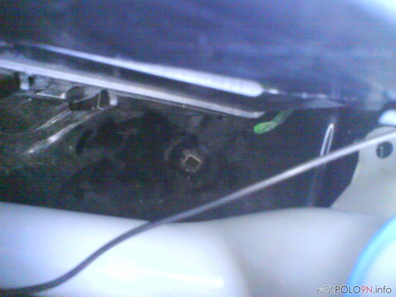

geiles gerät, aber so wirst du die felgen nicht eingetragen bekommen, weil die zu 100% innen im radkasten schleifen werden bei der Kreisfahrt vom Prüfer. Es sei denn du kennst einen Prüfer der das dann nicht prüft und dir so einträgt. Im extremfall kann es sein das du dir mittels der Befestigungsschraube-Radhausschale den Reifen ausschlitzt, da eine Schraube nicht gern Scherbeansprucht wird.
Lösung:
Warm machen mittel Heißluftfön und Klopf direkt das Blech weiter in den Motorraum, bist ja grad noch am Rohausbau.
Barbeitung siehe Bilder:
Bateriekasten (das Blaue ist Wischwasser)
Grün der Bereich der Schleifen wird
Nach dem Ausklopfen Stand das Blech 1cm - 2cm tiefer drinne.. (Problem ist halt das das Blech ist ziemlich dick ist :( , geht aber alles )

Alsoo wegen der Tiefe kann ich sagen: da schleift nichts!! Radhausschale ist bearbeitet, Kante angelegt usw. Kreis bin ich gefahren, sowie maximale verschränkung. No Fuc**** Airride würde ich sagen ;) hinten müsste er allerdings noch etwas runter. Mal sehen was noch so geht :cheesy:

Jo, also mein Prüfer ist 50-60 Km/h (nicht bei volleinschlag sondern Kreise gefahren).
Bei meinen 18x8,5J 215/35 hats aufjedenfall geschliffen, weils da noch kleine Bodenwellen gab!^^
Naja, wenns bei dir passt und du richtig Kreise gedüst bist sollte ich mir mal überlegen 7,5J Felgen zu holen! :P Wird zu teuer der Spass, zumal meine jetzt eingetragen sind! :)
