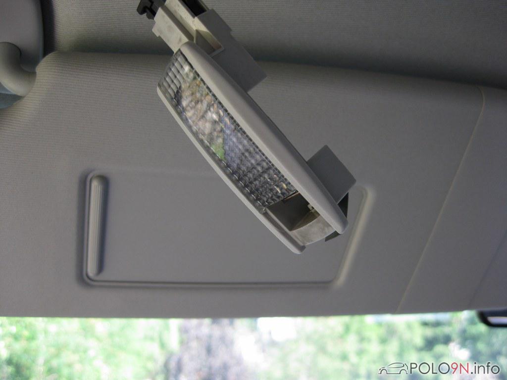

Mit dem Schraubenzieher fährste zwischen Dachhimmel und Leuchtenrand rein. Die Leuchte ist nur in den Himmel eingeclipst, deshalb bewegt sich das alles so ein bisserl ;-)
edit2: Ich hab natürlich nicht diese 6er Power-LEDs drin, sondern "nur" 2er LEDs. Reicht vollkommen (meiner Meinung nach)... Sind dennoch ziemlich hell (vorallem wenn man reinguckt :lol: )

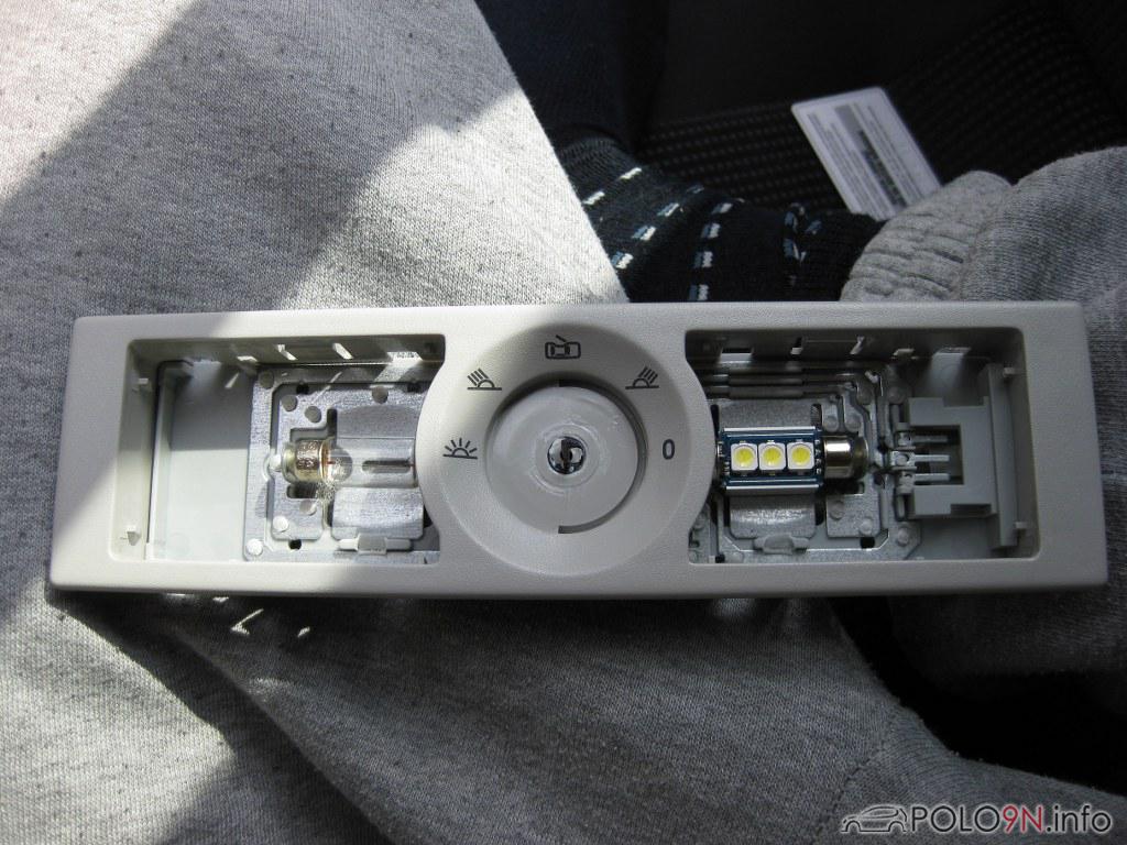

Ich hab gestern dann mal die LEDs der hinteren Innenraumleuchte nach oben gedreht, damit mir Nachts die Mitfahrer nicht erblindet aussteigen..
Dabei hab ich festgestellt, dass ich oben einen Zwischenschritt vergessen habe, den ich jetzt noch nachreichen und richtigstellen will.
Zuerst muss die Leuchte als Ganzes aus dem Dachhimmel raus, bevor die "Gläser" ausgeklipst werden. Hab mal Bilder dazu gemacht und das "Schaubild" von oben angepasst.
Um die Leuchte rauszubekommen, müssen die mit grünen Pfeilen markierten großen Rastnasen leicht in Richtung Leuchte gedrückt werden (mit einem dünnen Schraubenzieher o.ä.). Dann kann man die Leuchte der Reihe nach ausclipsen.
Erst dann kommt man an die mit den roten Pfeilen markierten Nasen der Gläser (4 Stück pro Glas). Dann kann man recht einfach die Gläser ausclipsen, hat dieses in der Hand und kommt an die Soffitte.
Vielleicht hilfts ja jemandem. ;)

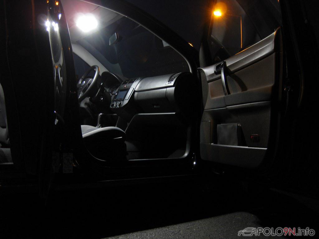

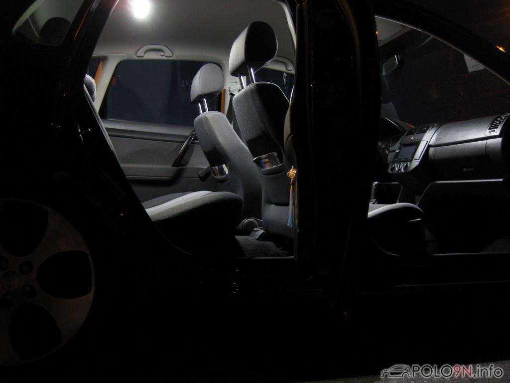

Hier mal ein paar Eindrücke vom Einbau und der Ausleuchtung

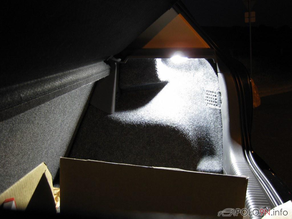

Kofferraum: bisschen eng für die 6er LED, aber es ging :D

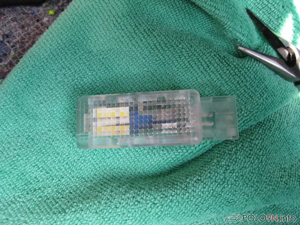

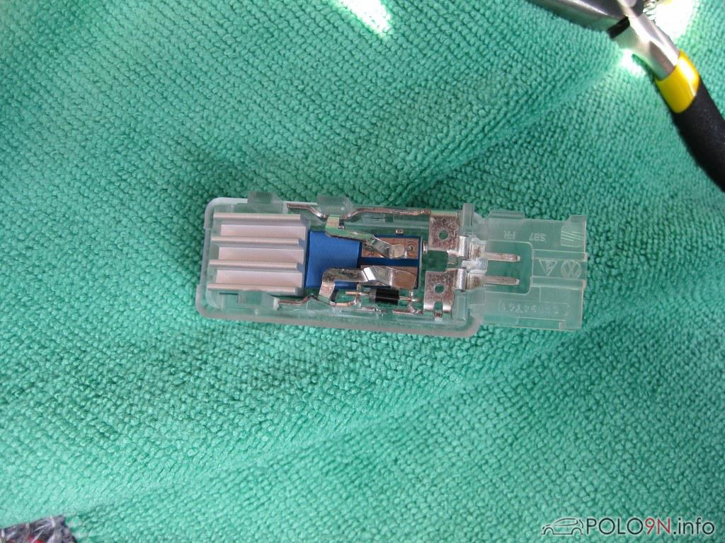

Bei der Schminkspiegelbeleuchtung musste ich Verluste hin nehmen, hab nicht tief genug gehebelt und dann knackte es :rolleyes:

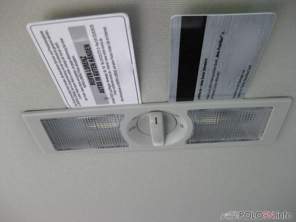

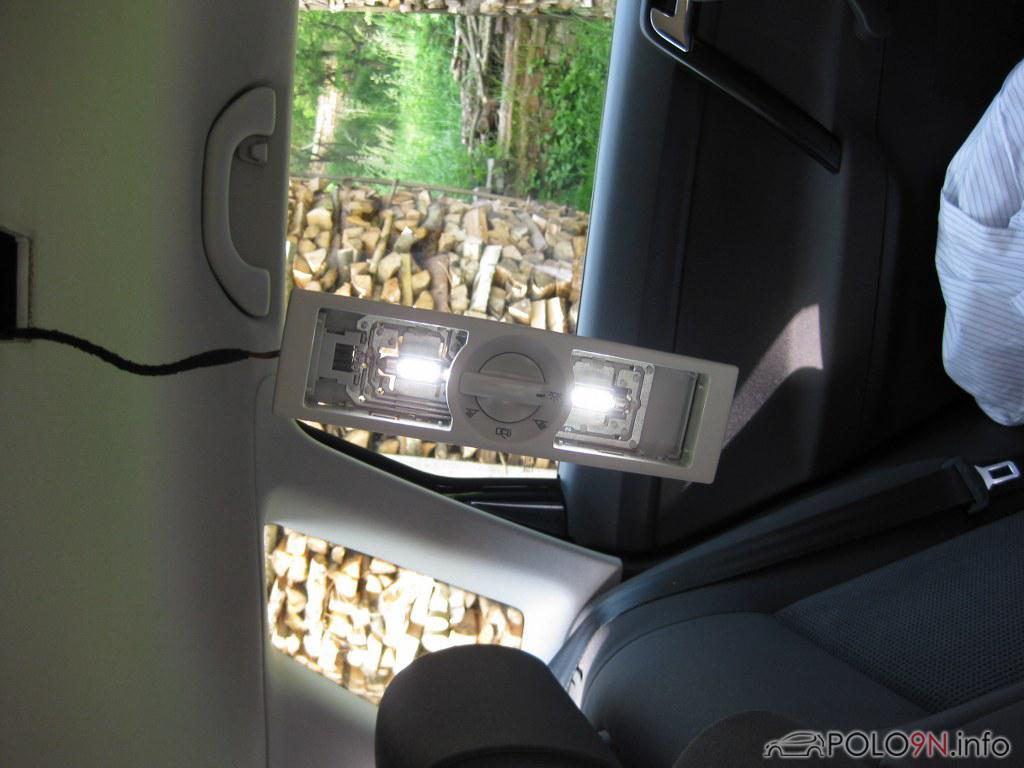

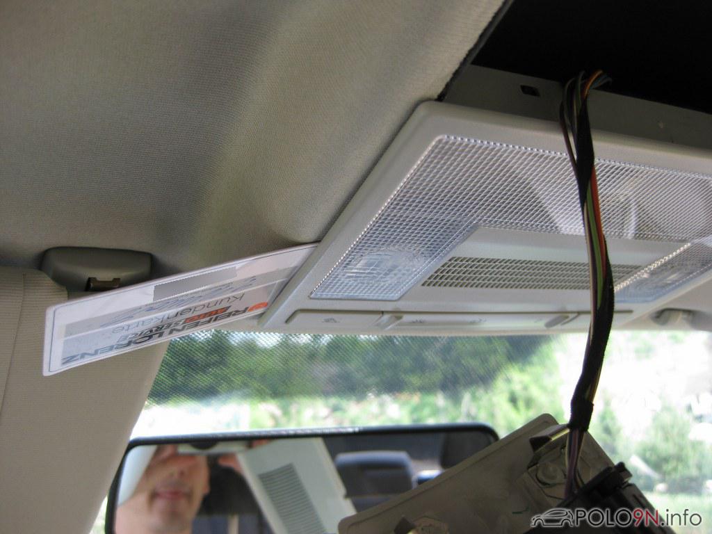

Dafür ging die Fondbeleuchtung leichter raus als gedacht. Allerdings mit Plastikkarten.
(Der Drehschalter war schon immer kaputt)

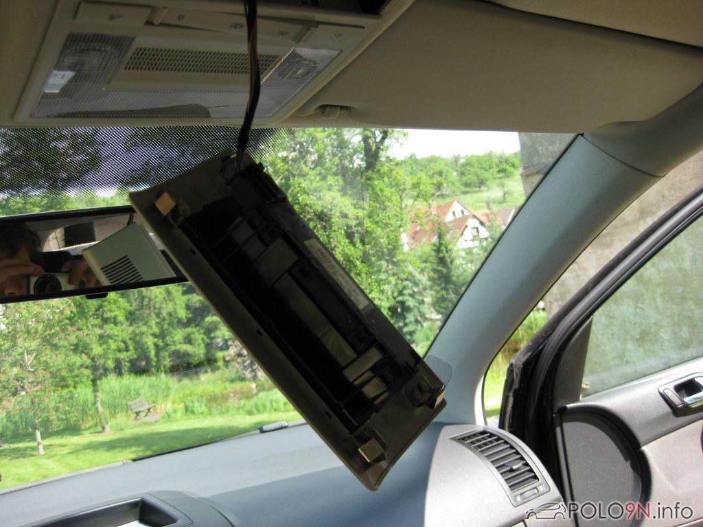

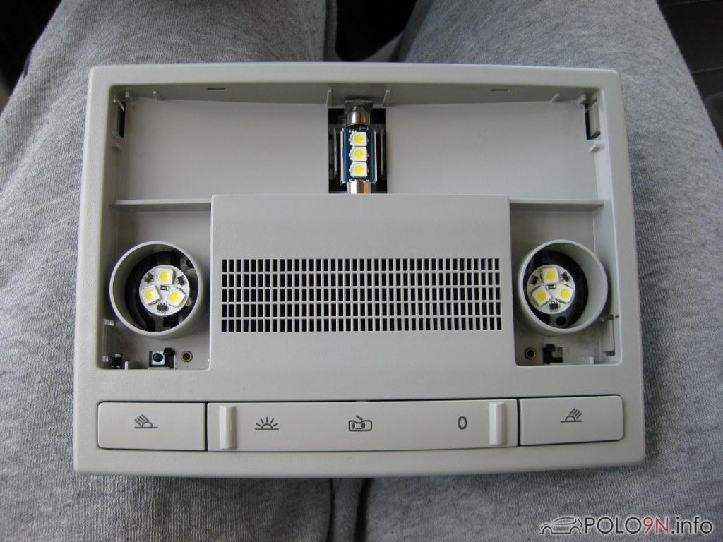

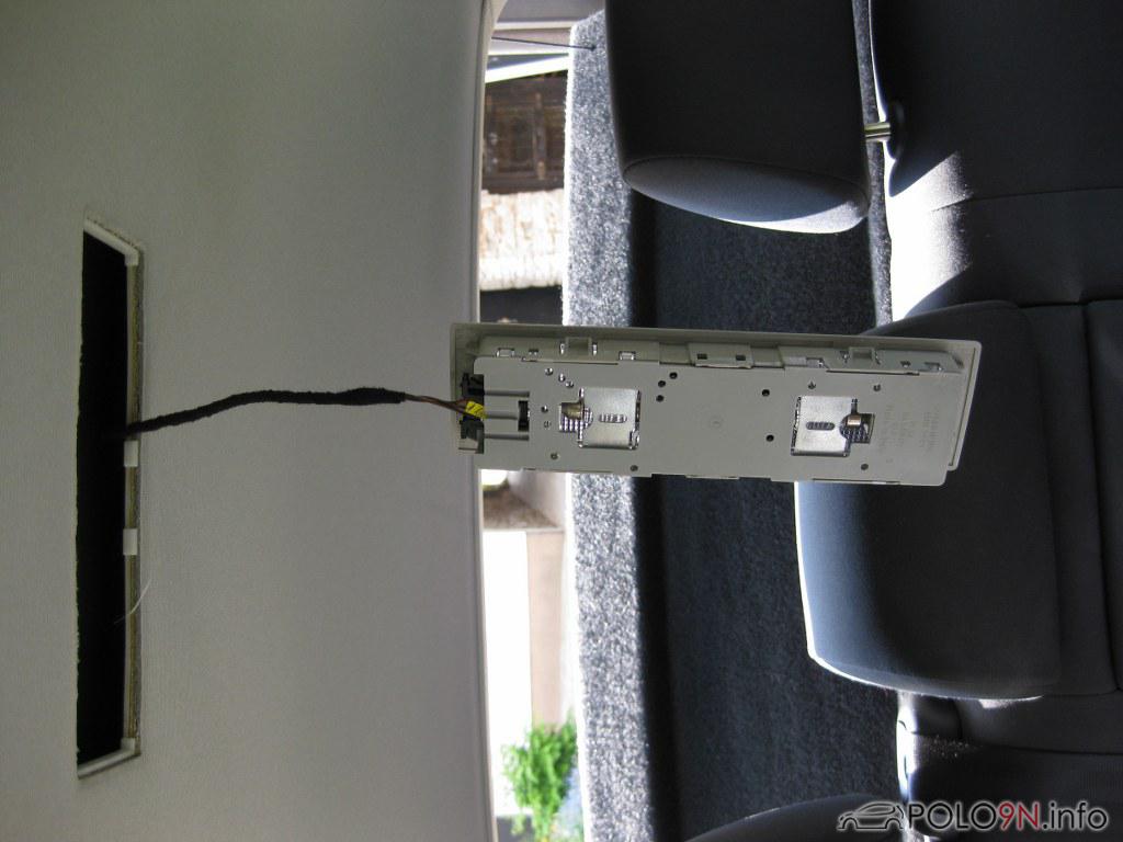

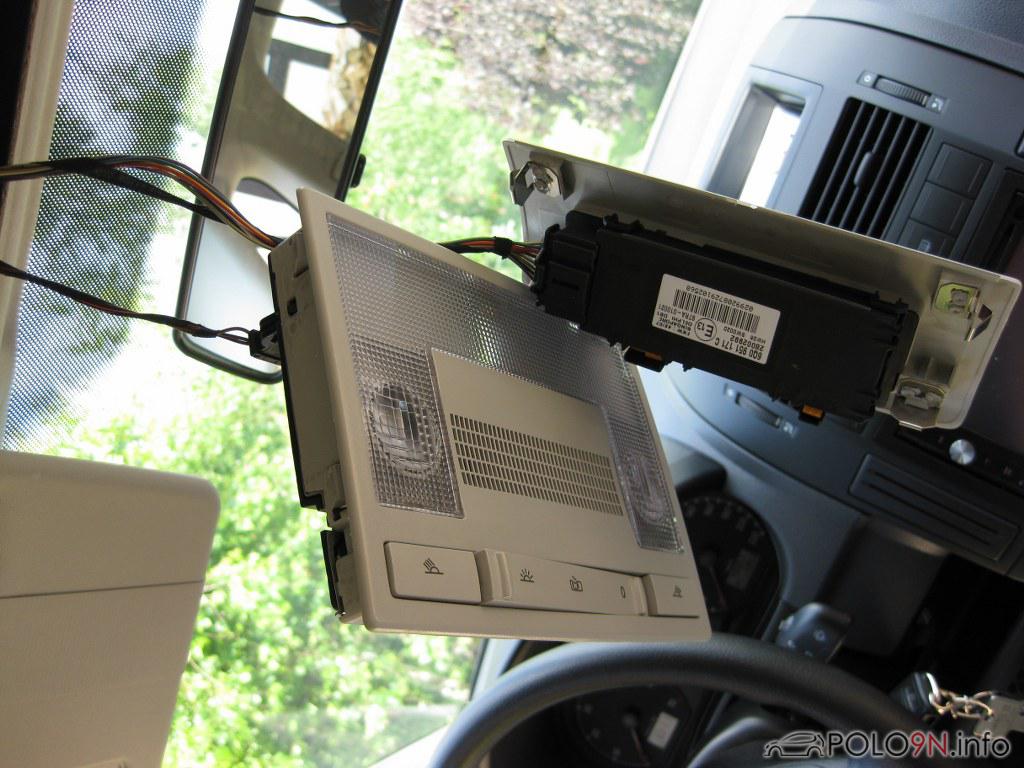

Ausbau der Frontleuchte: hab mich dazu entschieden die ganz auszubauen um gut an die W5W ranzukommen.

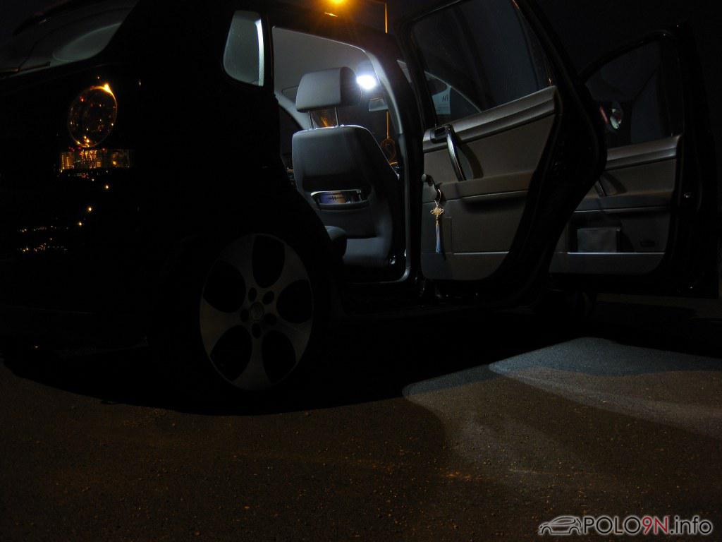

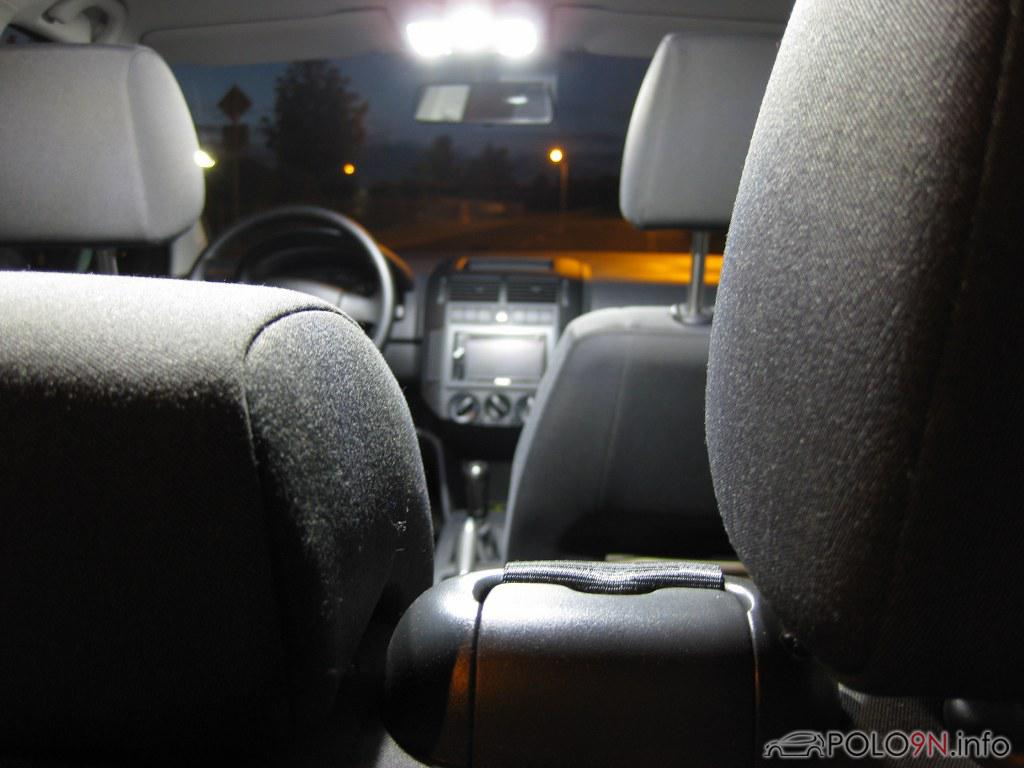

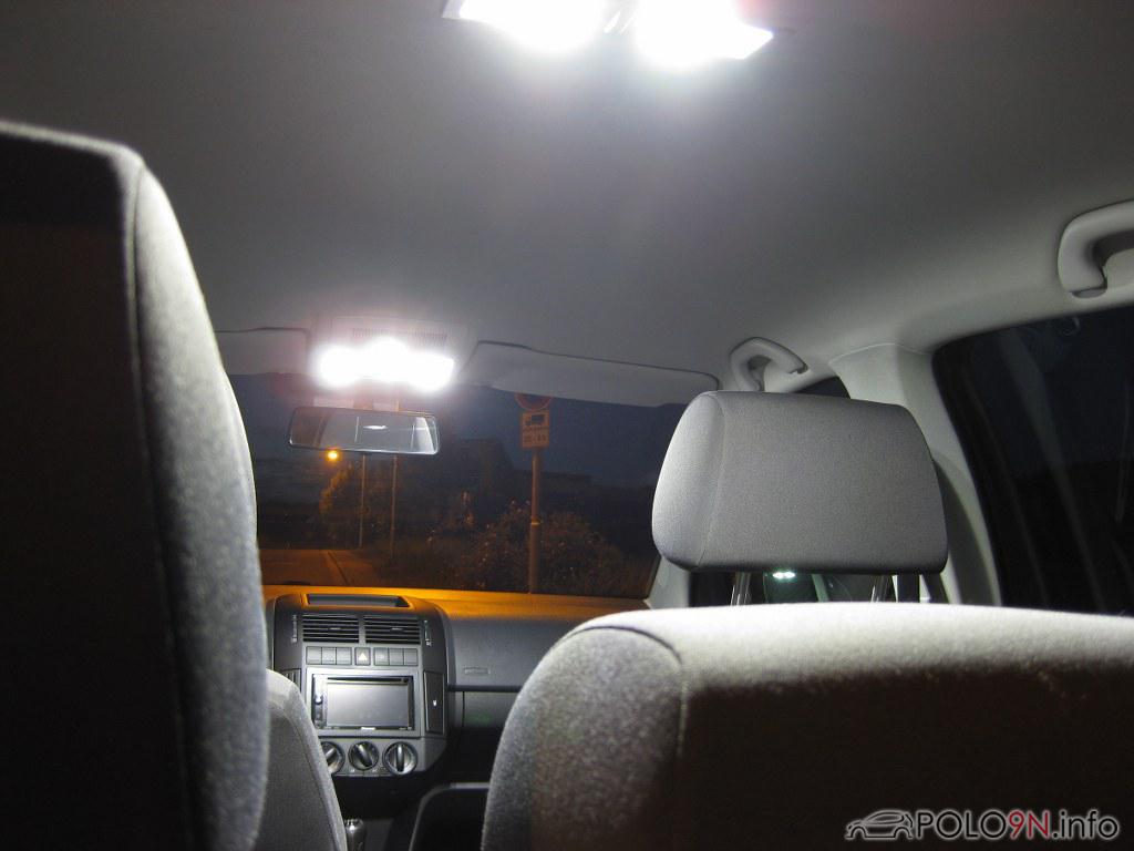

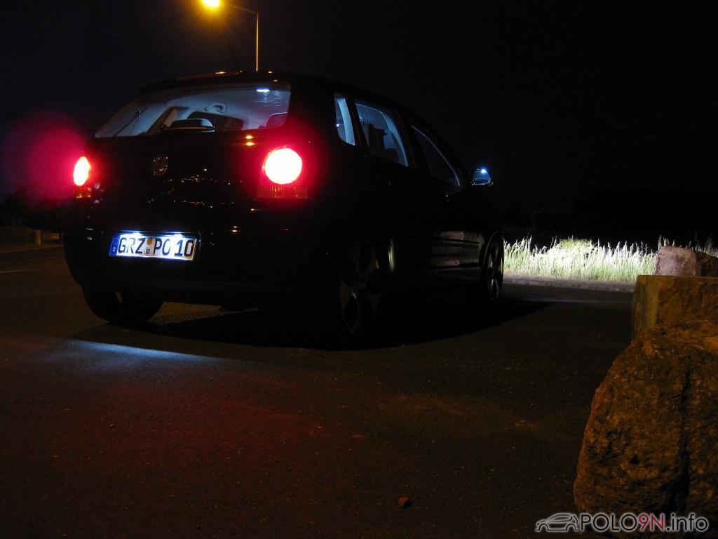

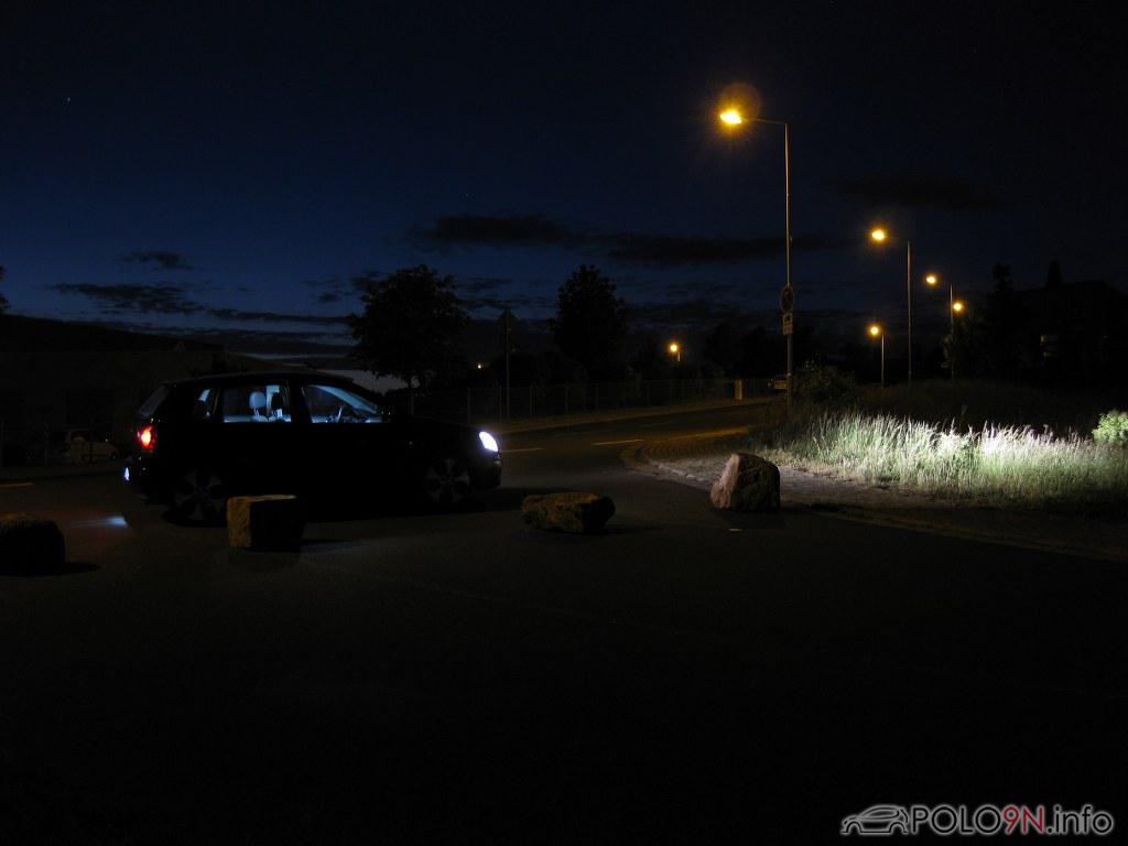

Nun noch ein paar Bilder von der Ausleuchtung (Daten der Kameraeinstellung: Langzeitbelichtung 3"2; ISO 80):
Die 6er KofferraumLED ist sehr hell, macht aber auch Sinn, da die Lampe ja nur auf der Linken Seite ist. Ich glaub im Innenraum wär das wirklich zu hell. Also die 3er sind völlig ausreichend.
Man beachte bei diesem Bild die Ausleuchtung auf derr Straße:
Jetzt erscheint allerdings die H7 Lampe wieder gelb :lol:
Die 65€ haben sich gelohnt finde ich :D :top:
