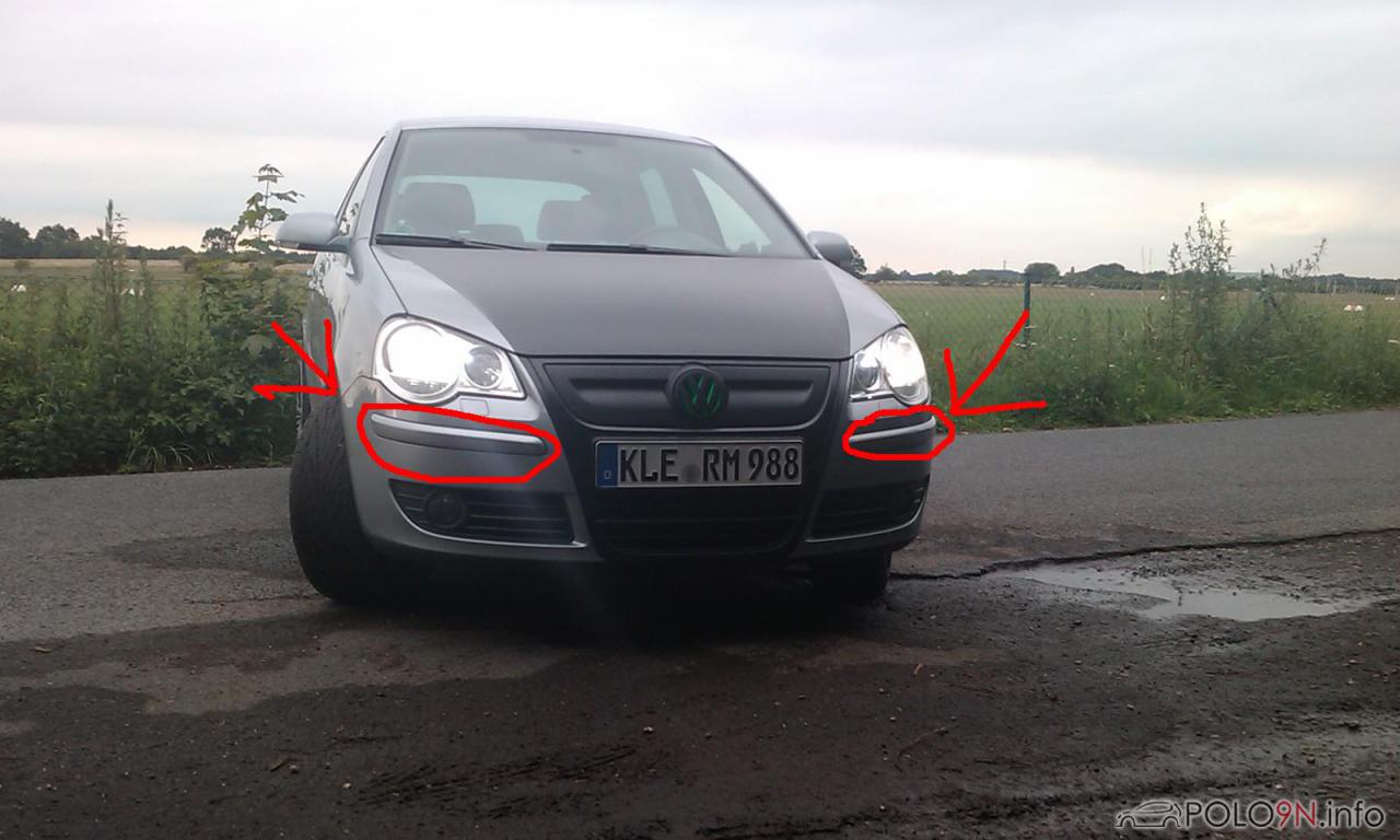

achja! weiß jemand wo man "Günstig" Q7 Tfl + Blinker her bekommt?
ich hätte die gerne Hier:
und die werden nicht verändert.. nur das umfeld von denen wird verändert.. und so lang da alles abe hat oder e-prüfzeichen.. ist das alles nur eine kosten frage..
ich fahr morgen noch zu ein paar anderren tüv stellen und frag da mal nach!!
dann hab ich nur nen gespräch beim karosserribauer der sagt mir dann wie viel er will!
und wann es los gehen kann!
Leider wird das wohl nicht vor dem MT fertig!!

ne das sollen die mit blinker sein!!

Re: 0815Polo Bi-xenon Touran Scheinwerfer
sieht aber mega mäßig geil aus!!
http://www.car4style.de/Tagfahrlicht/Q7 ... ::217.html
aber für fast 500 euro mehr wegen den blinkern.... muss ich mir das nochmal überlegen..
