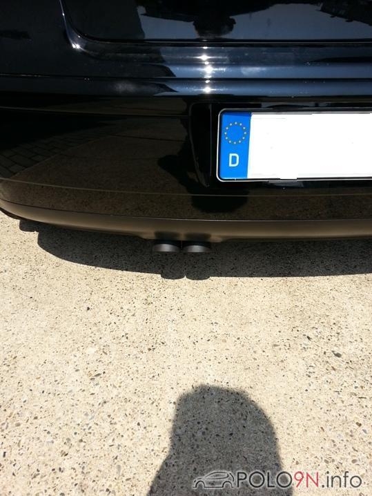

So habe mir gestern 2 Endrohre bestell, Durchmesser 63mm. Diese werden dann schwarz matt lackiert und iwann leicht versetzt angeschweißt

So Rohr ist angepasst und sitzt
Vielen Dank nochmal an Michi an dieser Stelle!!!

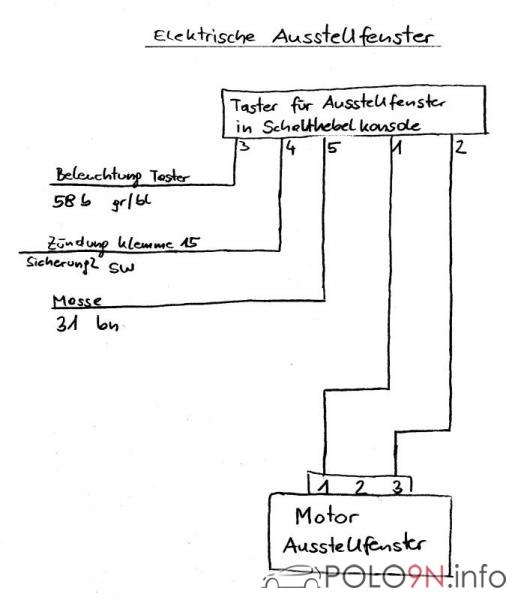

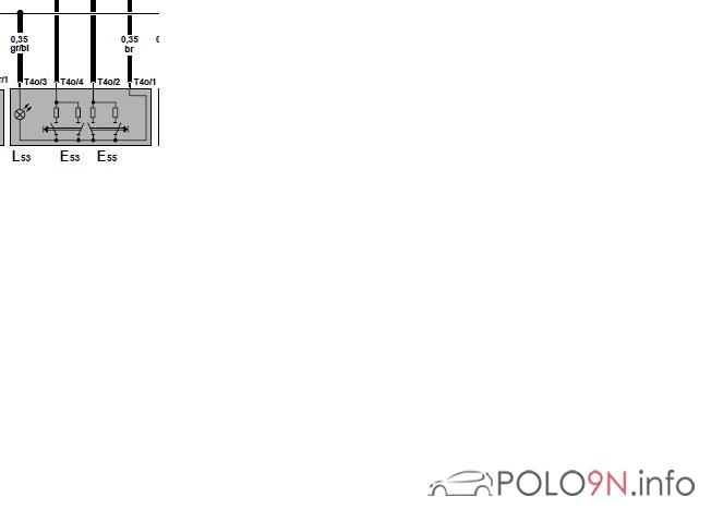

Jetzt ist die Frage wie der Stellmotor angesteuert wird. habe nur dieses Bild gefunden:
Insofern PIN 1 und 3 am Stellmotor + und - sind dürfte die Sache entsprechend einfach sein. Da ich am Fensterheberschalter ja + über PIN 2 und 4 durchgebe.
Meine Frage ist eher die mechanische. Ich suche dringend Fotos wie das Austellfenster mechanisch an der C-Säule montiert wird!!! Und die Frage ist, ob ich die Stellmotoren hinter die C-Säulenverkleidung gescheit montiert bekomme. Wäre über Tipps in jeglicher Hinsicht dankbar
Neue Idee: Ausstellfenster
Ich habe ein gutes Angebot erhalten für 2 Ausstellfenster hinten. Einmal lackieren fürs linke Seitenteil habe ich noch frei von daher passt es eig ganz gut. Nun aber die Hauptproblematik. Ich möchte die Fenster elektrisch ausstellen können. Mechanisch find ich viel zu dämlich bzw würde es glaub nie nutzen. Meine Idee ist Stellmotoren aus einem Sharan zu verwenden mit entsprechend gekürzten Gestänge bzw einem mechanischen Anschlag. Gesteuert werden soll dies über die Fensterhebertaster vorne auf der Fahrerseite. Das Bedienteil inkl Haltegriff gibts ja ziemlich günstig vom 4-Türer. Entsprechenden Stromlaufplan hab ich schon.
