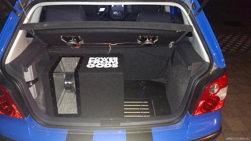

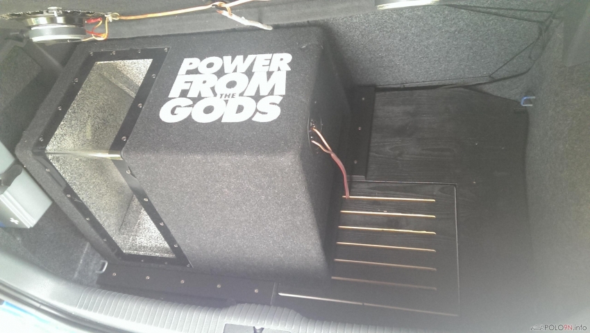

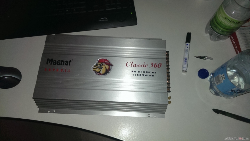

			Re: Skyhigh´s Polo - Subwoofer Probleme?
Danke für die RückmeldungDas JBL Set habe ich vor rund 4 Jahren (zum selben Preis) gekauft und habe es heute noch... dasFrontsystem habe ich gegen ein Audiosystem getauscht und für den Alltag geht das ganze in Odnung, bin auch keine 18 mehr
doch da mein Arbeitskollege seinen Golf GTI zurückrüstet zum verkaufen hab ich für 200€ seine Endstufe und seinen Subwoofer bekommen da er Platz brauchte.
nun werkeln ne Magnat Classic 360 und ein Hifonics Zeus 12BP im kofferraum
Die Endstufe ist wie die alte zuvor in der Reserveradmulde verstaut.
sry wegen den Bildern hab erst im nachhinein bemerkt das ich nen Fingerabdruck auf der Linse hatte
 übrigens hab ich mich gefreut wie n Schneekönig weil mich der Polo auch nach 2 Jahren noch überrascht hat. auch wenns nur ne Kleinigkeit ist:
ich wusste nicht das mein polo die Umgeklappte Sitze Warnung hat
Gruß Frank
    Fahrzeuge:
        Polo 6R
			Re: Skyhigh´s Polo - Neuer Sound
Dann haste ja jetzt mal richtige Power im Kofferraum
Und die Endstufe wird nicht mehr zu warm?

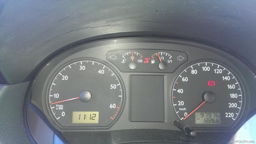

So kleine Sache nebenbei:
nach 11Jahren 8 Monaten und 5 Tagen
War Aufm Heimweg von der Arbeit
gesendet vom Nexus7
gesendet vom Nexus7
