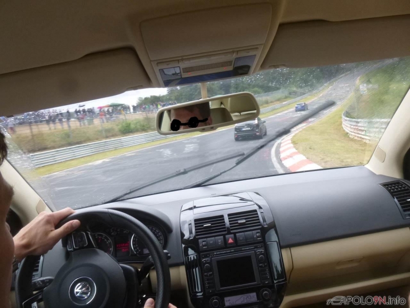

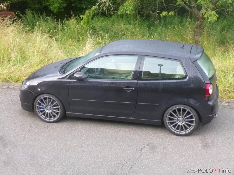

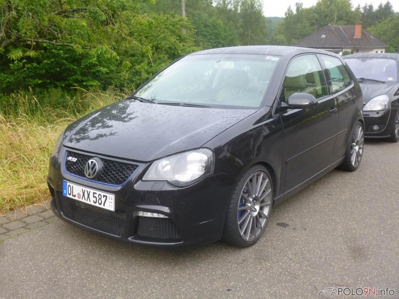

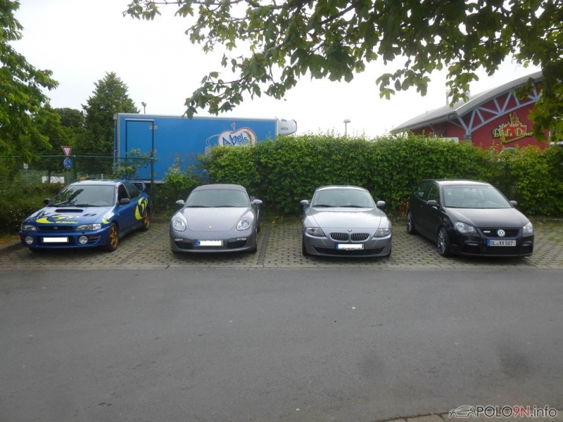

Dieses Wochenende war ich mit Freunden am Nürburgring und habe den R32-Polo auf Herz und Nieren erprobt.
Fazit:
Der Kleine hielt tapfer durch und hat gesoffen wie ein Loch!^^ Naja, was mir aber aufgefallen ist, die Hinterachse ist zu weich, lenkt zu sehr mit. Weiterhin untersteuert das Auto ziemlich wenn es feucht ist. Bei trockener Straße echt erstaunlich gut!
Cool ist der Vorschub: Aus dem ersten Karussel bin ich am Ende förmlich "herausgesprungen" mit zwei durchdrehenden, qualmenden Vorderreifen. Herrlich! :brow_
Die Fahrwerksfrage ist für mich noch immer nicht ganz geklärt, d.h. ob V3+ oder Monotube. Habe aber festgestellt, dass Oschersleben hier um die Ecke ist und ich da doch mal gelegentlich hinfahren werde. Ist nämlich unkritischer als der Nürburgring, wenn es um die Erprobung geht.
Das Stabiset sollte laut DHL Sendungs-ID heute eintreffen. Superpro Fahrwerksbuchen für die Querlenker (vorne + hinten) sowie Hinterachslager habe ich bereits liegen, werden am Wochenende verbaut. Dann fahre ich den Wagen mit Buchen ohne Heckstabi und mit Buchen + Heckstabi. Bin gespannt. Davon mache ich Fotos. Ein Kumpel hat nun auch ein richtig geiles Soundvideo vom R32 Polo bei heißer AGA gemacht. Sobald ich es habe lade ich es hoch. :top:
Desweiteren hae ich es endlich geschafft die V_max auszufahren. Gestern Vormittag bin ich aus Heidelberg gekommen und der linke Fahrstreifen war ungewohnt lange frei.
Im. 6. Gang schafft der kleine laut Tacho 245km/h. Dann fehlt ihm die Kraft. Wäre die Strecke länger gewesen, hätte er sich wahrscheinlich noch hochgekämpft.
Im 5. Gang geht es bis in Begrenzer. Dann liegen 255km/h an (auch laut Rechnung). Deckt sich mit der anzeige im KI. Schalte ich dann in den 6., so kämpft sich der kleine noch auf 265km/h (nach Tacho).
Mit anderen Worten: Echte 260km/h sind defintiv drin. Bei dieser Geschwindigkeit kann man der Tanknadel beim Sinken zugucken :oh:
