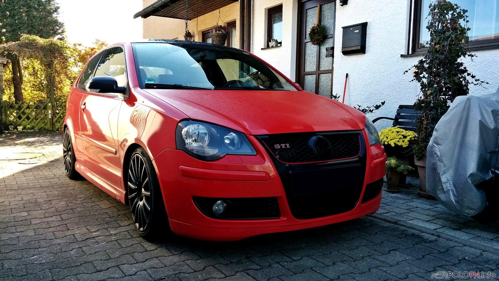

Ungelesener Beitragvon CHM » 14. Aug 2014, 16:33

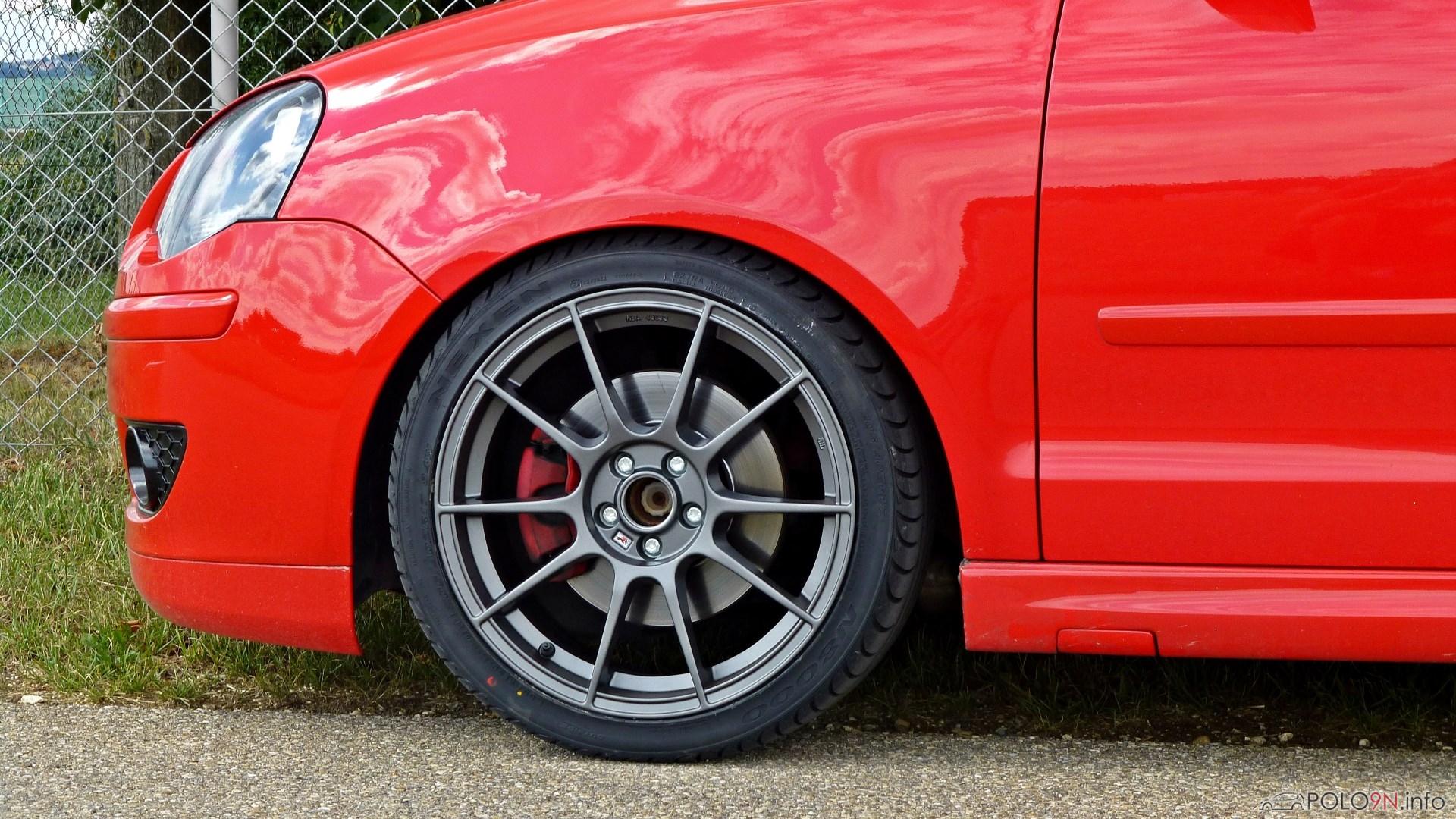

Jetzt hats dann doch noch geklappt:
Die Nabendeckel sind in Bearbeitung, darüber flamen ist also nutzlos. ;)

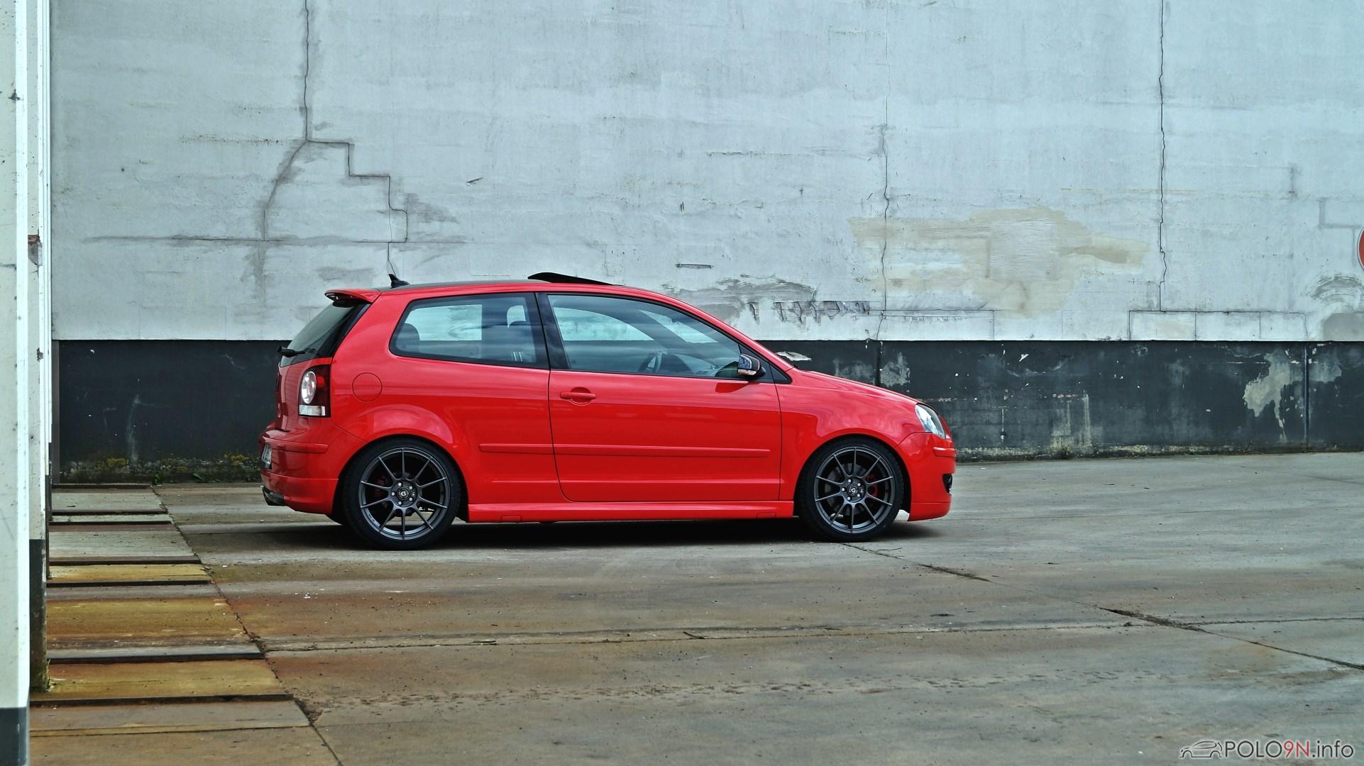

Ungelesener Beitragvon CHM » 15. Aug 2014, 15:59
Toller A3 :top:
Ja mal schaun, ich mach mir bei sowas eigentlich nie groß Gedanken. Passieren kann immer was.

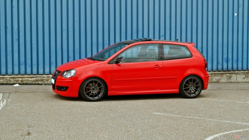

Da bei uns heute Feiertag ist konnte man die großen Parkplätze gut zum Fotos machen nutzen. :brow_
Ich wollte die alten Nabendeckel nicht zerstören deshalb musste ich neue bestellen. Also fehlen sie auf den Bildern immer noch.
Mehr Fotos dann später noch.
Komfort ist deutlich besser als mit 8x17 auf 205. Liegt natürlich auch am weicheren Reifen und am geringeren Gewicht.

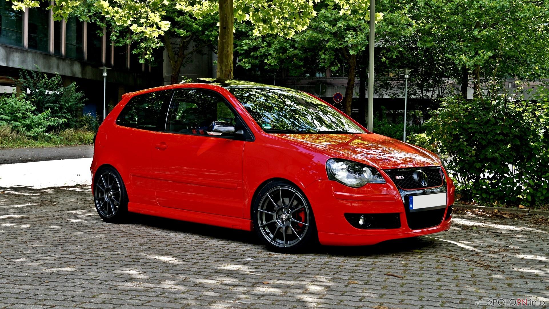

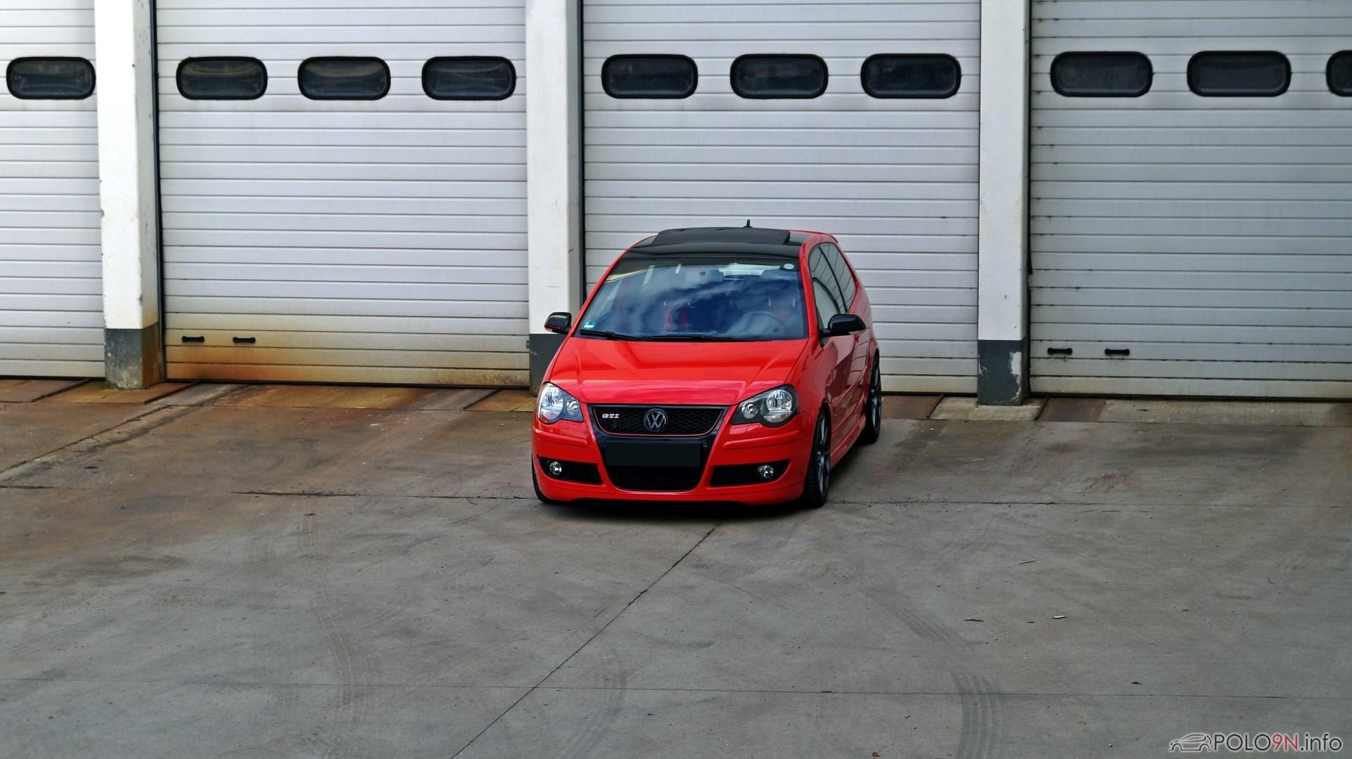

Zum Abschluss noch ein paar Fotos, die ich vergessen hatte zu posten.
Jetzt ist natürlich wieder Wintermodus angesagt.
Fazit zum Nexen N8000 bisher: toller Reifen, im Trockenen genauso wie der V12, auf Nässe jedoch deutlich besser.

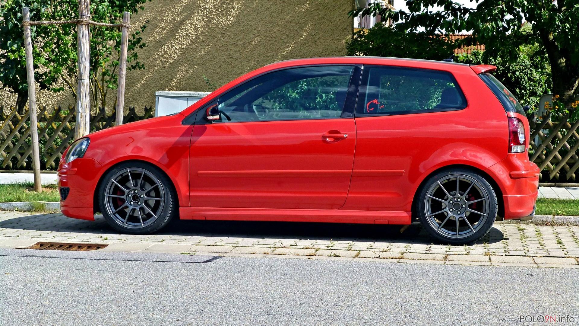

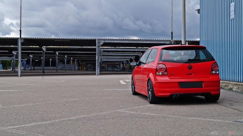

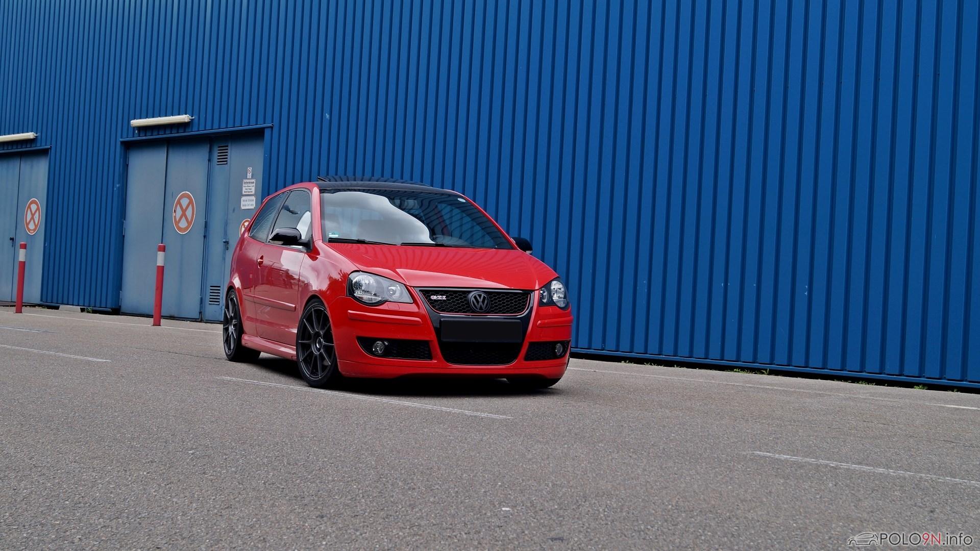

ENDLICH ist es vollbracht!
Seit gestern ist meine Leidenszeit vorbei und es gab mal wieder ein paar Neuerungen.
Ein Zugstufen verstellbares ST XA hielt Einzug, ebenso das H&R Stabikit und eine Wiechers Querlenkerstrebe. Alles natürlich mit sämtlichen Neuteilen, wie den Domlagern und Koppelstangen.
Der Frontstabi bekam wie das Lenkgetriebelager SuperPro Buchsen.
An der Hinterachse wurden außerdem 3mm Spurplatten von SCC verbaut, die anders als ich gedacht habe doch optisch einen deutlichen Unterschied machen.
Bevor ich weiter schreibe nochmals eine riesiges Dankeschön an Jo (Ras-Tschubai) und Daniel (D.K.) für die Unterstützung. Ihr seid die Besten! War ein richtig geiler Tag! :anbeten:
Vielen Dank auch an Robert (Nuerne) für die Beratung im Vorfeld. :top:
Fotos hab ich selber nur eins gemacht, aber ich hab gehört da kommen dann noch welche (mehr oder weniger peinlich)...
Jetzt wird es dann mal Zeit über das neue Fahrverhalten zu sprechen.
Zunächst zur Einstellbarkeit der Dämpfer: Man merkt die unterschiedlichen Einstellungen auf jeden Fall und man kann es sich so schön anpassen und an der Vorderachse auch innerhalb von wenigen Sekunden verstellen.
Uns haben die weicheren Einstellungen allerdings weniger überzeugt, sodass ich jetzt auf ca. 2/3 der Maximalhärte fahre.
Das Fahrwerk allein fühlt sich auf jeden Fall nicht um Welten besser an als das DTS, das war also doch einigermaßen solide was das angeht. Jedoch sind endlich die Geräusche an der VA komplett verschwunden. Das war ja auch eigentlich der Hauptgrund für den Wechsel. :rolleyes:
Aber was zählt schon das Fahrwerk alleine, kommen wir also nun zur wichtigsten Neuerung - dem Stabikit!
Es lässt sich ganz ehrlich nicht in Worte fassen wie geil es sich fährt!
Immer dann wenn man meint jetzt verliert die VA die Traktion oder fängt an zu schieben kommt die HA ins Spiel und lenkt wunderbar schön mit.
Dabei ist das ganze im Trockenen komplett unkritisch! Keine Spur von einem ausbrechenden Heck oder dergleichen. Dazu kommt das man auch viel früher wieder Gas geben kann.
Dieses neutrale Fahrverhalten find ich einfach absolut super. Wobei ich das wahrscheinlich noch gar nicht erreicht habe, da ja nicht alle möglichen optimierten Teile verbaut wurden.
Der Heckstabi hat übrigens keinen Kontakt mit dem GTI ESD.
