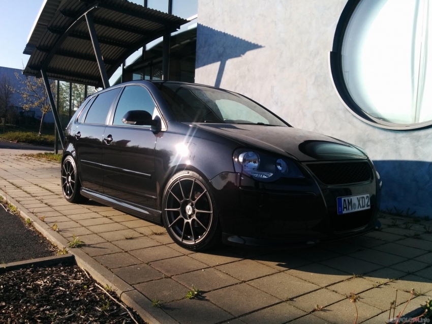

Danke.Sieht doch gleich viel besser aus mit 17 Zöllern.![]()

Hinten könnte man ja noch ein Stüüüüüüüüüüüüüüüüüüüüüüückchen tiefer

einfach ein schicker polo mit nem schönen farbkonzept
aber hinten wirkt er wirklich etwas höher als vorne...
was hast denn für maße (radmitte - kotflügel)?

Dito, Leistung ist halt nicht allesSieht doch gleich viel besser aus mit 17 Zöllern.![]()

Einfacher gesagt als getan, ist hinten schon ganz unten. Ich könnte höchstens noch den Verstellring rausmachen.Hinten könnte man ja noch ein Stüüüüüüüüüüüüüüüüüüüüüüückchen tiefer![]()
Danke!einfach ein schicker polo mit nem schönen farbkonzept
Mit vollem Tank waren es letztes Jahr 305 / 305, er scheint sich vorne noch ein wenig gesetzt zu haben, sind wohl 300 inzwischen... Deshalb mit leerem Tank 300 / 310 - daher der Keileindruck.

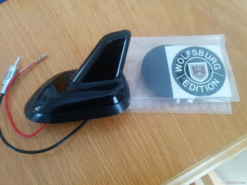

Neue Antenne:
Diesmal VAG- statt BMW- Style
Der Grund:

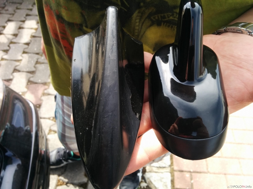

Die Alte wurde von einem wilden Tier angefallen (vllt. war's auch nur ein Steinschlag, aber wir gehen mal von einem wilden Tier aus). Dadurch ist der Lack langsam abgeblättert...

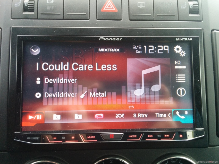

Neue Head-Unit:
Pioneer AVH-X8600BT
Ich wollte mal wieder was Neues haben und da der Nachfolge schon da ist war der Preis akzeptabel. Jetzt brauch ich kein zusätzliches BT-Modul mehr -> Gewichtsersparnis!
Bei der Gelegenheit hab ich auch direkt ne Strippe vom Lichtschalter zum Radio gezogen, dafür war ich bisher immer zu faul und hab das Display nachts einfach ausgeschalten, jetzt funktioniert die automatische Dimmfunktion. Ich hab mich für den, bei mir eh freien, Nebelscheinwerferpin am Lichtschalter entschieden. So hab ich die Wahl zwischen Licht mit und ohne gedimmtes Display.

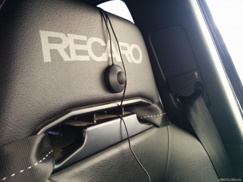

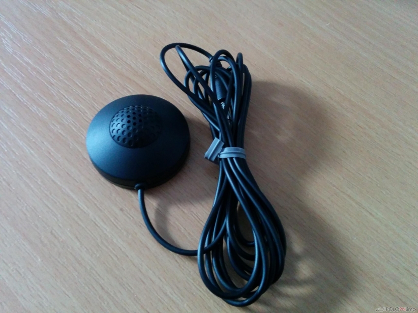

Auch das Mikrofon zur automatischen Einmessung hab ich mir gegönnt:
Und auch schon benutzt:

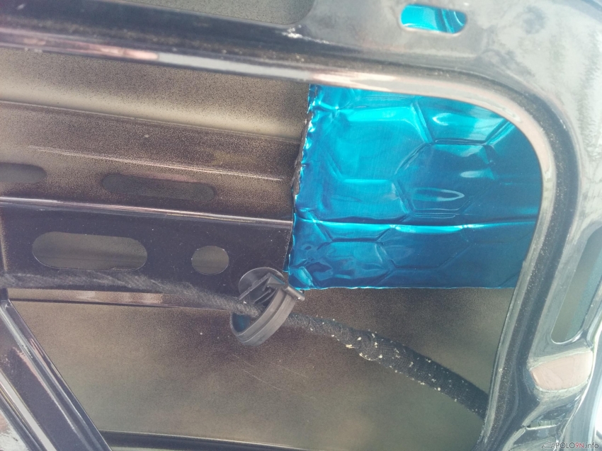

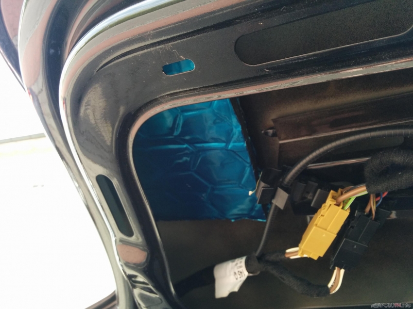

Seitdem ich den Heckwischermotor ausgebaut hatte ging meine Heckklappe nur schwer zu, was extrem billig gewirkt hat...

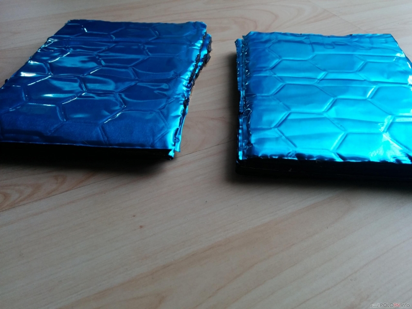

Also zwei kleine Alubutyl-Pakete gebastelt:
Und in der Hecklappe angebracht:
Jetzt geht sie sehr leicht und hochwertig zu.
Nur beim Öffnen muss man sie ein Stück weiter anheben, bis sie langsam und gleichmäßig aufgleitet.

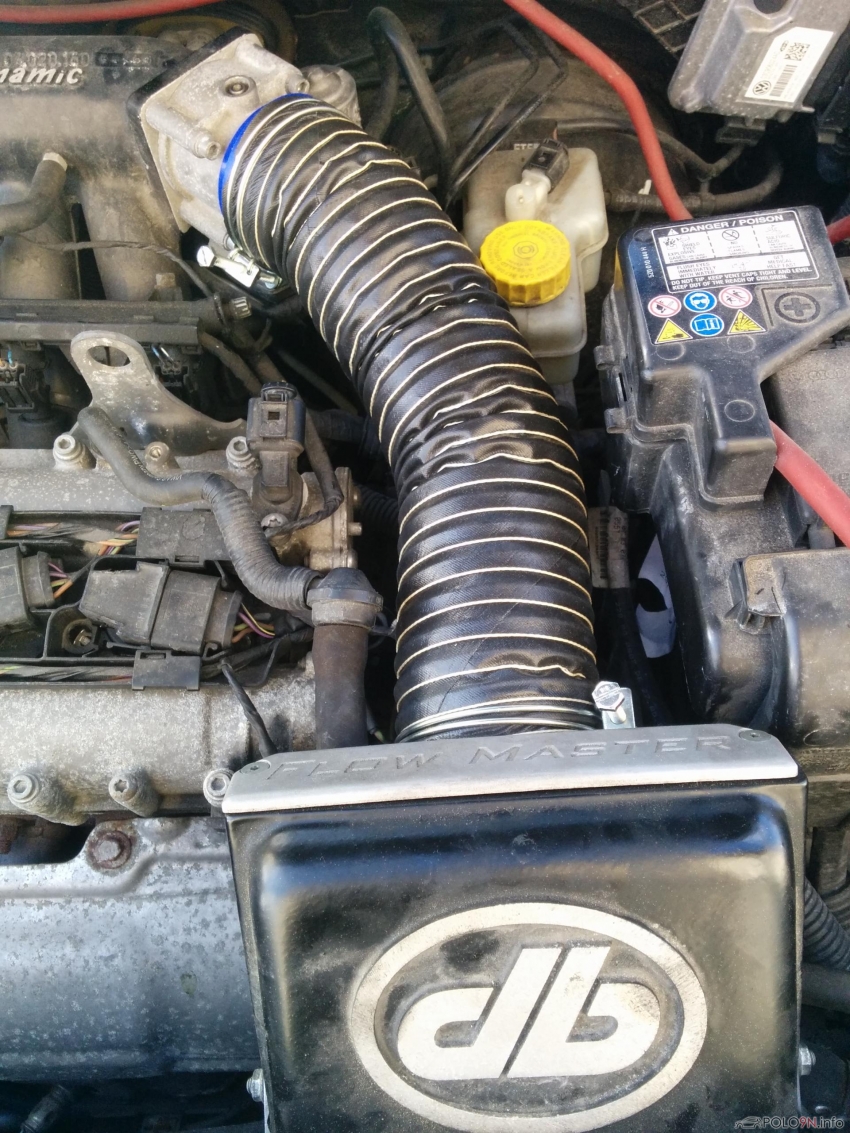

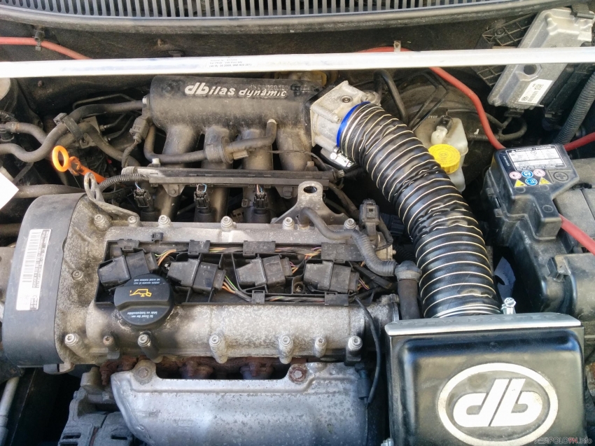

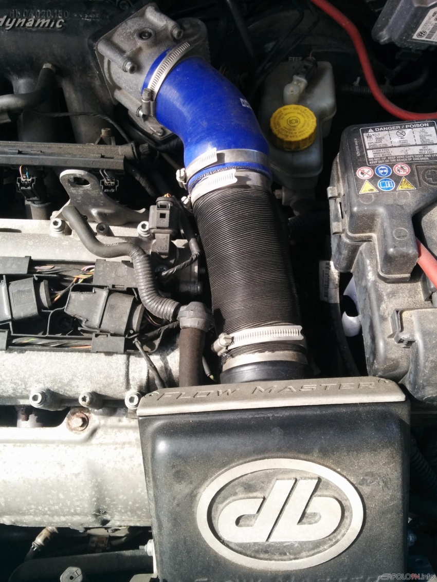

Einen neuen Ansaugschlauch hab ich mir auch endlich mal gegönnt.
Vorher:

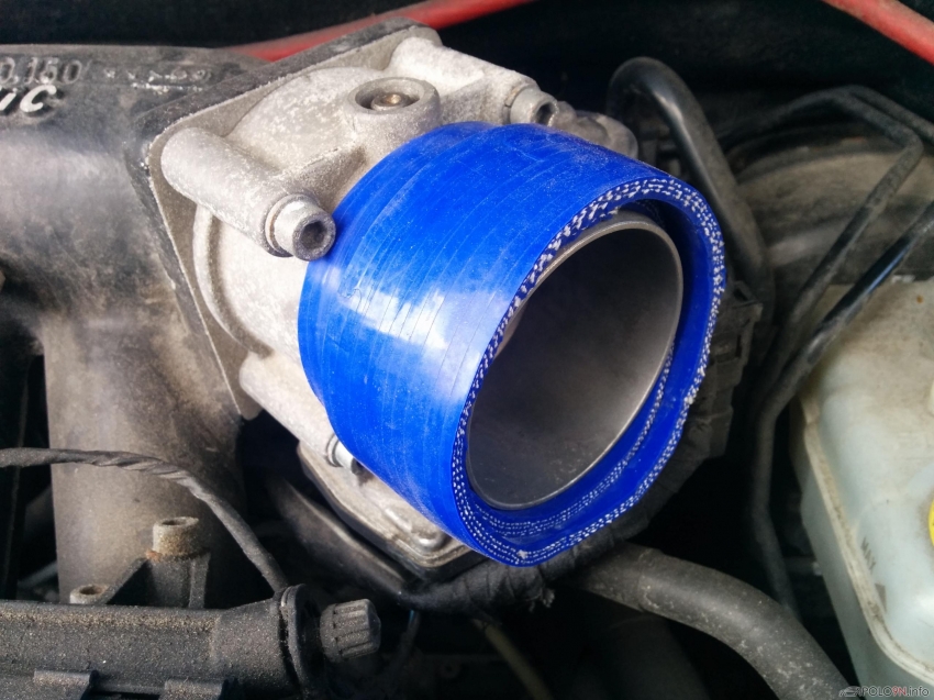

Eine Stückelung aus flexiblem Schlauch mit 76mm Innendurchmesser und steifer Verjüngung von 76mm auf 70mm zur Drosselklappe:
Aus der Verjüngung hab ich eine Verdickung an der Drosselklappe gebastelt um auf 80mm zu kommen:
Beim Testaufziehen. Vor der Fertigstellung wurde alles noch sauberer verarbeitet.
Jetzt ist es ein durchgehender, flexibler Schlauch mit 80mm Innendurchmesser:
Am Flowmaster sind es vor der Verjüngung auf 76mm auch 80mm.

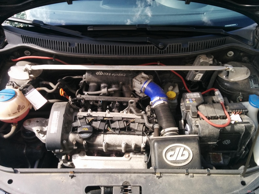

Gesamtansicht aktuell:
Endlich das bestmögliche Ergebnis.
Vorher:

Das mit dem Schlauch hast du gut gemacht, optimal wäre jetzt nur noch ein konischer Adapter für die Drosselklappe, aber so was musst du dir drehen lassen
. Bisschen putzen im Motorraum wäre wohl auch mal angesagt

Danke.Das mit dem Schlauch hast du gut gemacht, optimal wäre jetzt nur noch ein konischer Adapter für die Drosselklappe, aber so was musst du dir drehen lassen.
Ja, das Thema hatten wir schon mal. Es ist auch noch die Verjüngung am Flowmaster, mal gucken was die Zukunft bringt.

Beim Anschauen von dem Bild, musste ich auch gleich an einen Trichter denkenDas mit dem Schlauch hast du gut gemacht, optimal wäre jetzt nur noch ein konischer Adapter für die Drosselklappe,
aber so was musst du dir drehen lassen. Bisschen putzen im Motorraum wäre wohl auch mal angesagt
Du kannst aber auch versuchen diese Kanten mit Karosseriemasse zu glätten,
Ich hab das in meinem LuFi an einer Stelle auch gemacht, geht eigentlich ganz leicht.
Musst aber danach ausgiebig durchhärten lassen, 4mm pro 24 Stunden (Petec), bei mir war die dickste Stelle ca. 2 cm also 5 Tage.
Am besten modellierst Du den Trichter mit angeschraubter Drosselklappe, dann ist diese Kante auch weg
Wenn Du das machst in der Position wie im Bild, kannst Du auch noch mit Klebeband
den Übergang zum Flexrohr nachahmen, um auch dort aus zu gleichen.

Das "Prollhobel" ist alleine dem Flowmaster zuzuschreiben, der zerstört das ansonsten dezente Auftreten.Goldig, auch wie Du Dein Auto bezeichnest "Prollhobel"....
Die Alte wurde von einem wilden Tier angefallen (vllt. war's auch nur ein Steinschlag, aber wir gehen mal von einem wilden Tier aus)...
Sowas ist nicht mein Spezialgebiet, das darf bei Interesse aber gerne jemand für mich machen.Beim Anschauen von dem Bild, musste ich auch gleich an einen Trichter denkenDas mit dem Schlauch hast du gut gemacht, optimal wäre jetzt nur noch ein konischer Adapter für die Drosselklappe,

Die Antenne Gefällt mir auch echt Gut endlich weg der Bmw Dreck wer die Wohl noch so alles hat...
Würde mich auch mal wieder einem Spontanem meeting anschließen
LG
LG

Mir gefällt einzeln betrachtet die BMW-Style Antenne viel besser. Die total übertrieben dicke Gummidichting der VAG-Style Antenne ist total hässlich. Wenn der Lack nicht abgegangen wäre hätte ich niemals an einen Tausch gedacht...Die Antenne Gefällt mir auch echt Gut endlich weg der Bmw Dreck wer die Wohl noch so alles hat...
Die VAG-Style passt halt besser zum Auto, was die Gesamtoptik für mich gleichwertig macht und ist (für mich) mal was anderes.
Gerne, mir geht's eh nur um KFC!Würde mich auch mal wieder einem Spontanem meeting anschließen
