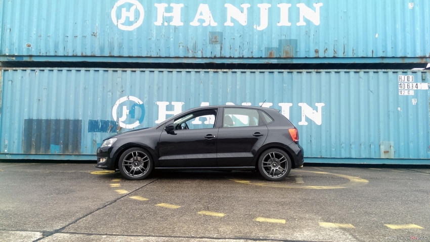

Ungelesener Beitragvon Skyhigh » 26. Mai 2015, 17:36
war heute beim TÜV und dieser meinte, das der Lastindex in meinem Fall "egal" ist da 81/84 im Gutachten genehmigt sind, mein Polo aber nach der Liste lediglich 78 oder höher haben muss.
Empfohlen hat auch er mir zusätzlich die 205er, da diese überhaupt keine Probleme machen werden bezüglich Tachoangleichung.
Somit hab ich mich auf die Suche nach einem Händler gemacht der mir die bestellen kann und diesen auch gefunden :rumsi:
4x Felgen ~458€
4x Reifen (ContiSportContact5 205/40R17 84 V) ~386€
Das einzige was er dazu braucht sind 50% Anzahlung, dafür bekomme ich die Felgen nächste, spätestens übernächste Woche. :top:

Ungelesener Beitragvon Skyhigh » 5. Jun 2015, 20:54

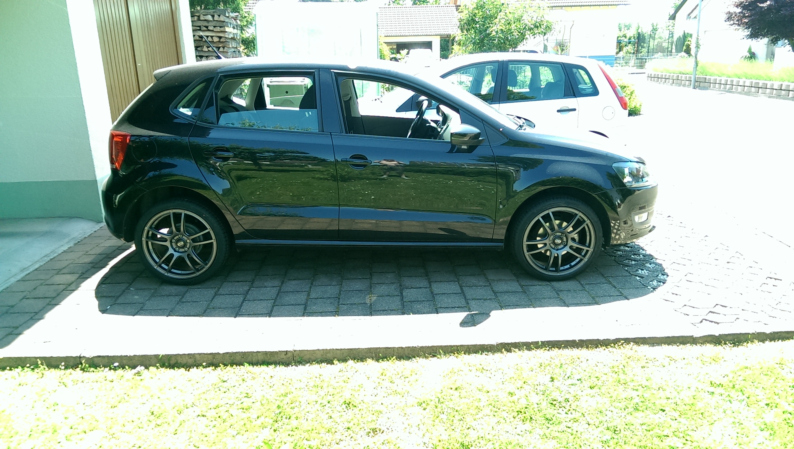

Da ich das meiste ja oben schon geschrieben habe nun ein kurzer Beitrag:
Nächster Punkt: Gewindefahrwerk (Kw v1 inox)
Gruß Frank

Re: Skyhigh´s Polo / Aktuelles
Ungelesener Beitragvon MIPE3DE » 5. Jun 2015, 22:06
Der hat ja noch mehr Luft im Radkasten als meiner bis letztes Jahr im September. :P
Ja, ich weiß das Fahrwerk kommt noch.
Ungelesener Beitragvon Skyhigh » 5. Jun 2015, 22:45
Ich hab mich auch erschrocken... Wie 17" die Optik verändern

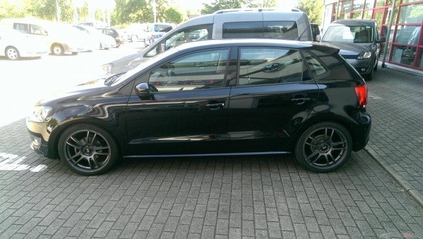

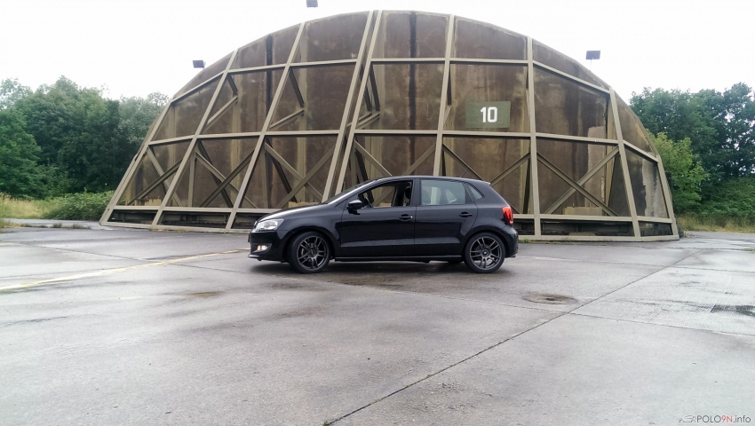

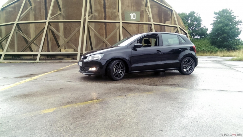

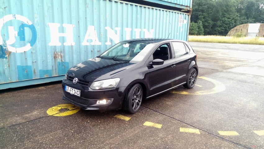

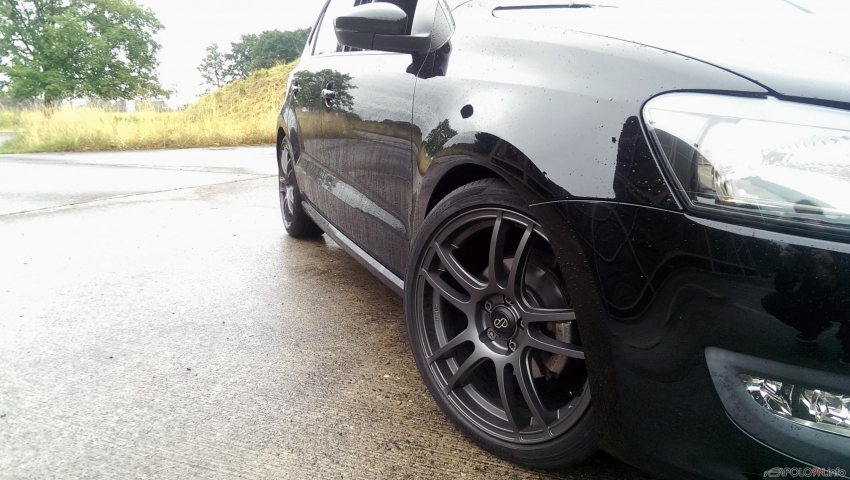

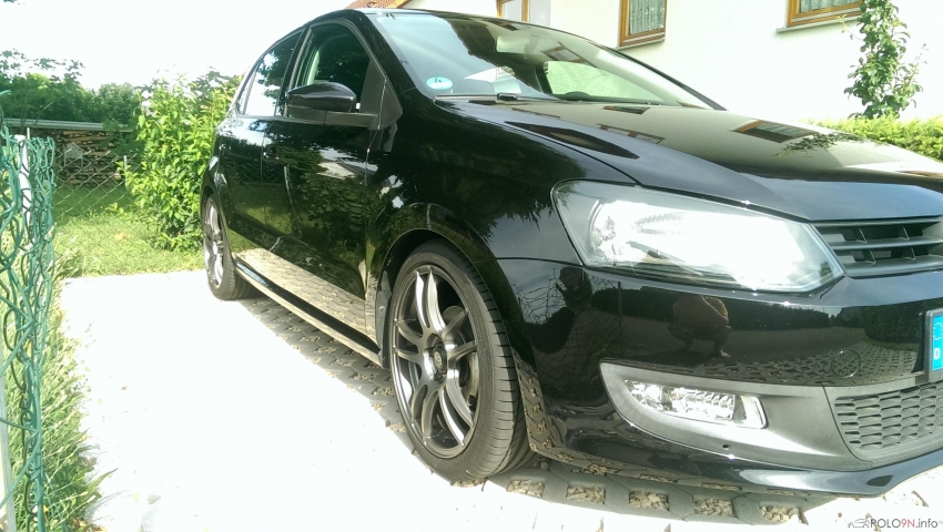

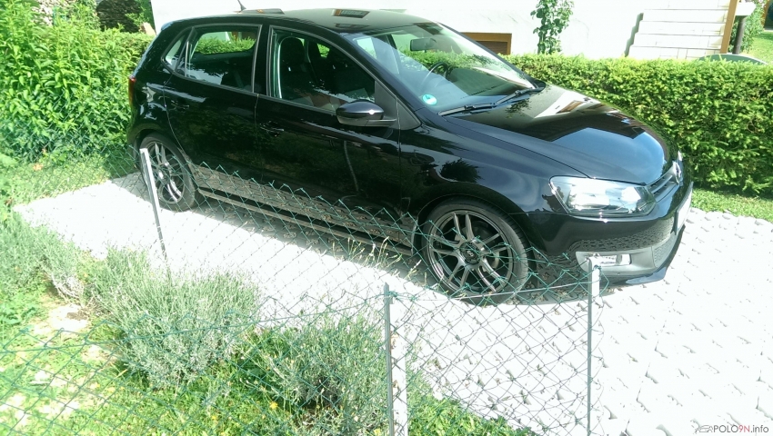

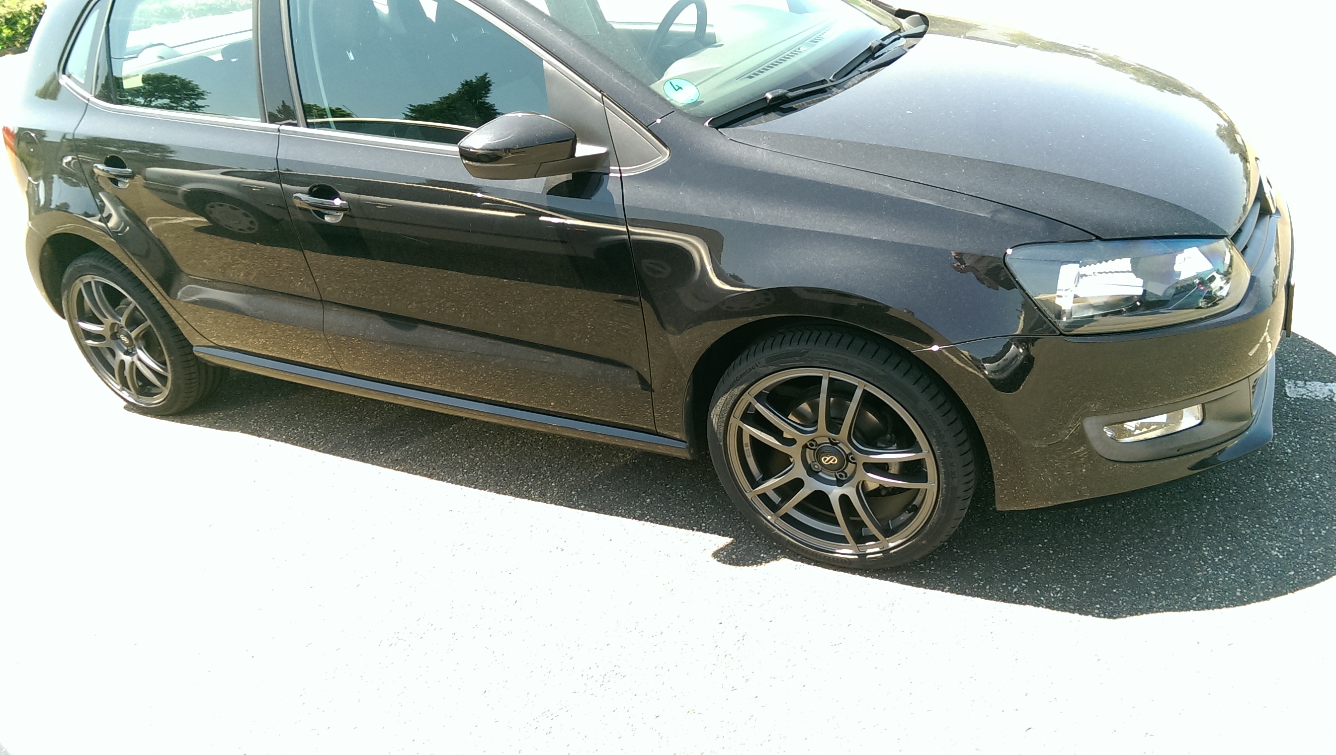

Ungelesener Beitragvon Skyhigh » 17. Jun 2015, 19:14
Soo es gibt Neuigkeiten,
Wie einige aus Facebook schon wissen ist das KW V1 nun eingebaut.
Eingetragen ist es auf VA/HA 320/330 weils mir so gefällt und dennoch Feldwegtauglich ist.
ums vorne weg zu nehmen: Tiefer will ich auch gar nicht :fuck:
und nun zu den Bildern:
Nun nur noch die Bremssättel dunkelblau und die Trommelbremse wieder metallgrau und fertig :)
Gruß Frank

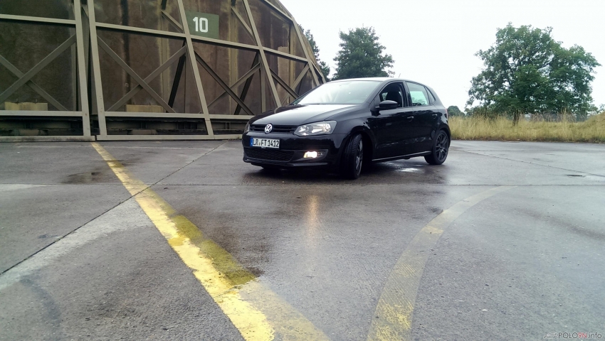

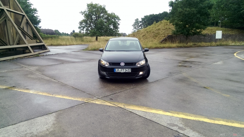

Re: Skyhigh´s Polo // KW V1 Inox
Ungelesener Beitragvon Skyhigh » 18. Jun 2015, 17:22
Vergesst es :fuck: :haha: :haha: :haha:
Ich weiß das hier alle diesem "Tiefer, Lauter, Schneller" verfallen sind, aber ist eben einfach nicht mein Geschmack ^^
So war heute noch schnell ne Runde drehen:
Gruß Frank
Fahrzeuge: Polo 6R
