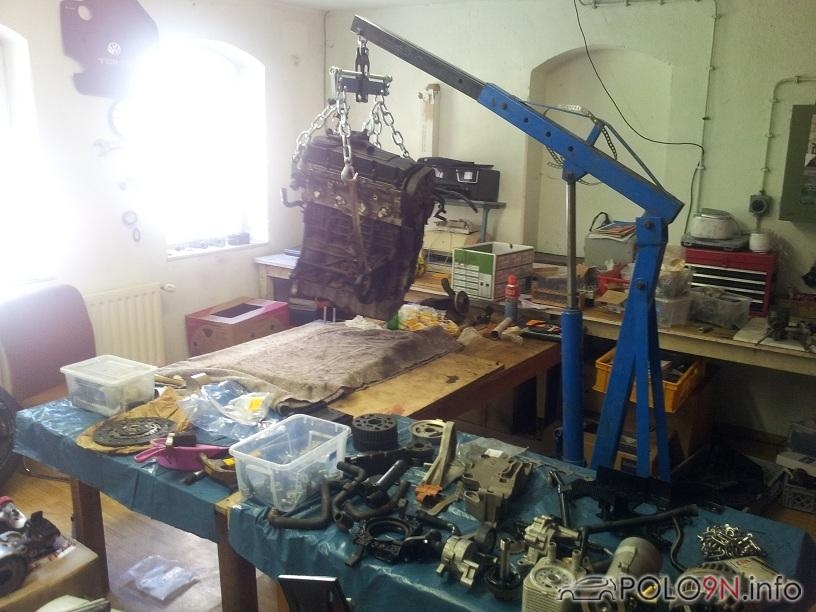

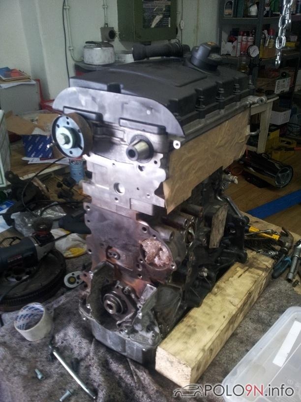

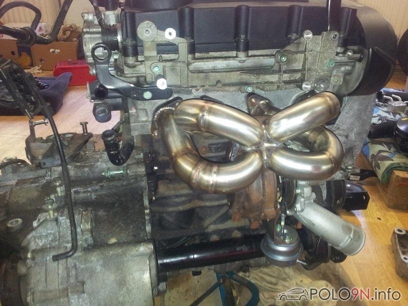

Heute habe ich die Motor-Getriebe-Kombination getrennt und mal den neuen Turbolader "anprobiert" - sieht soweit gut aus!
Dann mal mit dem Motor auf den Tisch und auf Rumpfmotor gestrippt zur weiteren Bearbeitung:

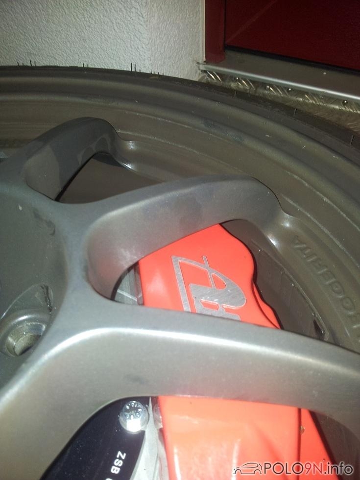

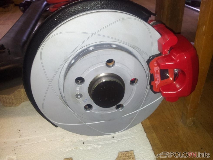

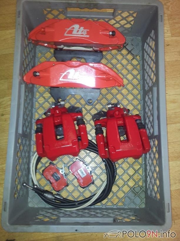

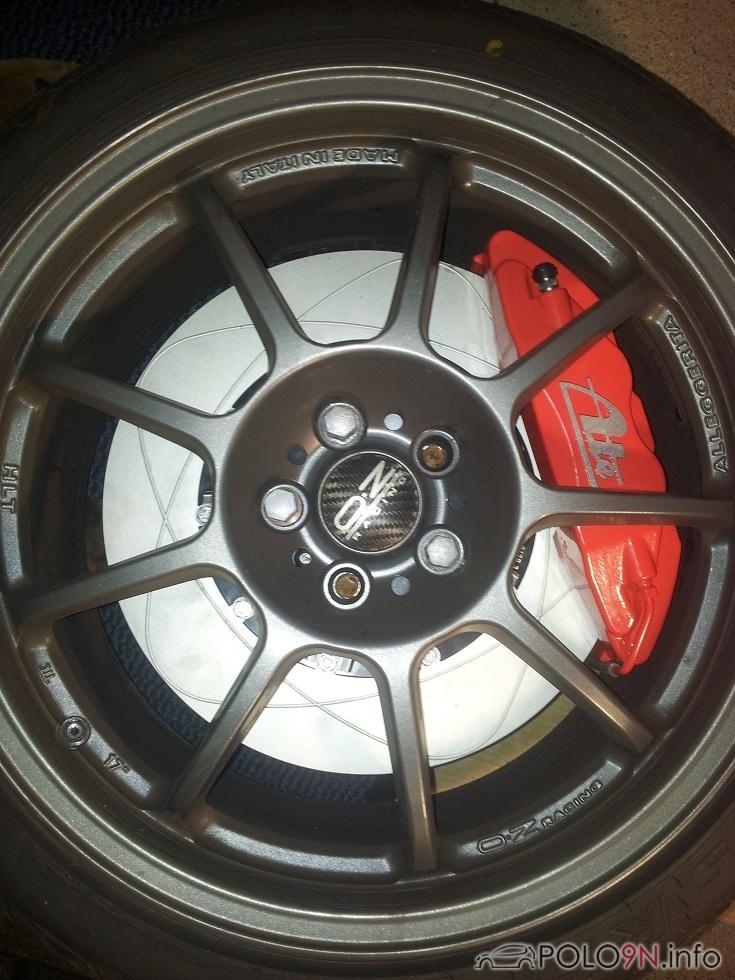

Die Bremsanlage für VA und HA ist unterdessen auch fertig:

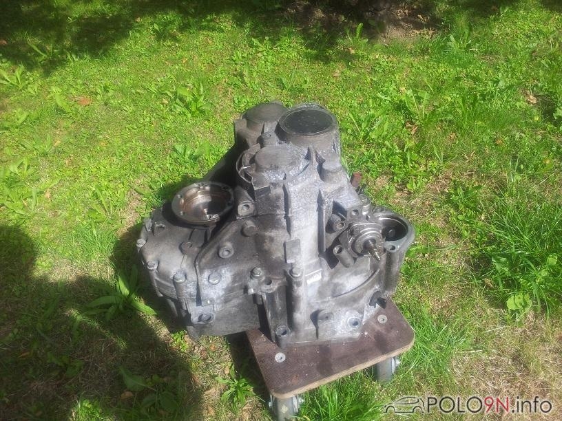

Heute mal das Getriebe vom Dreck der letzten 100.000km befreit, gelobt sei die Chemie der Sowjetunion!

Re: Polo 2.0TDI - weiter gehts.
Lass das bloß keinen von den Grünen sehen
Chemische Reinigung auf Wiese
Mein Dicker:
http://www.polo9n.info/gastfahrzeug-419.html
Fahrzeuge:
Skoda Fabia 2.0 Style
Ach blödsinn !! Das reingt den Boden gleich mit
Was ist das für ein Getriebe, das hat ja schon die neue Wellenlagerung ?
Wie machst du das soweit standhaft das es auch noch mit den ca. 500NM klar kommt ??
Die Steigerung an Erfahrung steigt mit dem Wert des zerstörten Gegenstandes !
Fahrzeuge:
Polo 9N Special
Hobby-Schrauber
- Beiträge: 2710
- Registriert: 21. Mai 2008, 18:25
- Alter: 38
Und hast du das Getriebe ordentlich sauber bekommen, kann mich noch gut dran erinnern wie ich damals das Getriebe von Jörg stundenlang mit Polierwolle und Bremsenreiniger bearbeitet hatte, hat sich aber auch gelohnt.

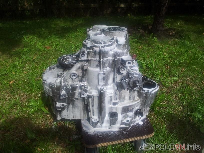

Was das Getriebe angeht: die reinen Aluminiumteile sind komplett sauber geworden, das legierte Gehäuse nur unzureichend. Ich denke ich werde es da nochmal mit Trockeneisstrahlen versuchen, ich muss mal recherchieren, wer hier in der Gegend ein passendes Gerät hat. Mit Schleifvlies holt man die Passivierung runter, das wäre kontraproduktiv. Der Reiniger den ich habe enthält Korrossionsschutzinhibitoren, von daher eine gute Sache.

Die MQ350-Gehäuse sind aus Magnesium, genauer aus AZ91, also aus MgAl9Zn1.
Falls Dir das bei der Reinigung hilft
Gesendet von meinem D5803 mit Tapatalk
Dieselaktivist
Themenersteller - Beiträge: 2488
- Registriert: 19. Aug 2006, 14:23
- Alter: 43
Jo, genau diese Druckgusslegierung ist es. Die Korrossionsbeständigkeit und Zugfestigkeit ist hier noch am besten, und auch die Bruchdehnung ist minimal. Die Frage ist eben nur womit chemisch am besten reinigen...
Theoretisch müsste ich das Ding alkalisch fettfrei machen und danach sauer beizen, um die inhomogenen Korrossionsprodukte und Salze von der Oberfläche weg zu bekommen.
Ich werde das Getriebe jetzt nochmal mit einer harten nichtmetall-Bürste abbürsten und dann mal sehen. Eigentlich schwebt mir eine Lackierung mit Brantho Korrux vor nach der Fertigstellung.

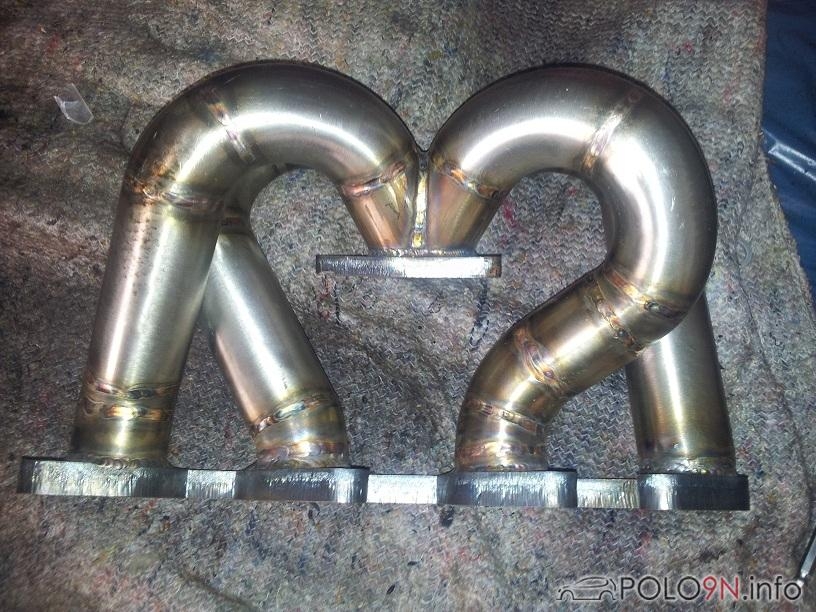

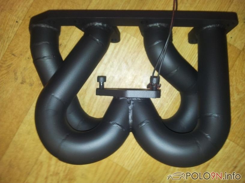

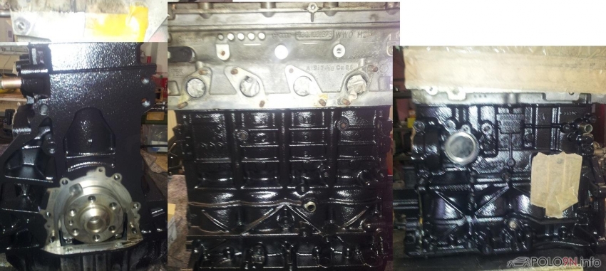

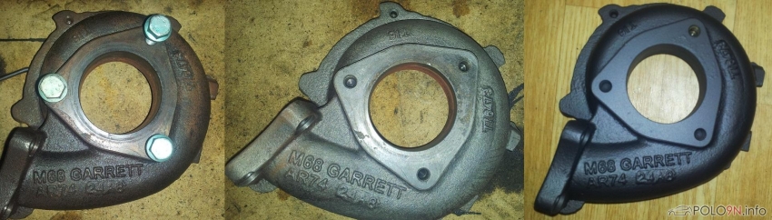

Mal wieder paar Bilder: Block ist fertig, Krümmer und Abgasgehäuse auch. Der Lack für das Abgasgehäuse ist wenig bis garnicht gesundheitsschädlich
Abgasgehäuse und Krümmer gehen morgen für 3h in den Ofen.
Biete Hilfe beim Anlernen und Codieren von Wegfahrsperren, Kombiinstrumenten und Motorsteuergeräten - Fragen hierzu bitte per PN.
Fahrzeuge:
Polo 9N3 GTI CUP Edition
Bei 200°C für 3 Stunden in den Ofen, danach ein bisschen verfeinern und fertig ist das "leckere" Motörchen
Fahrzeuge:
Polo 9N Special
Ja das schnuppert gut
Berichte da aus eigener Erfahrung, allerdings nur jeweils 1h pro Teil

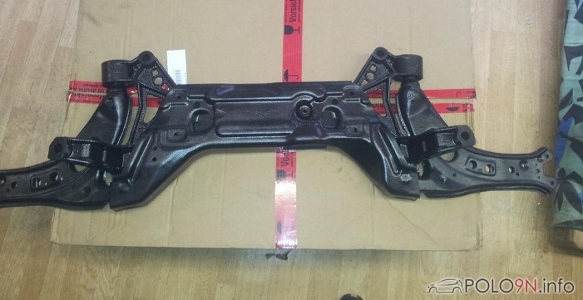

Re: Polo 2.0TDI - Fahrwerk und Achsen fertig

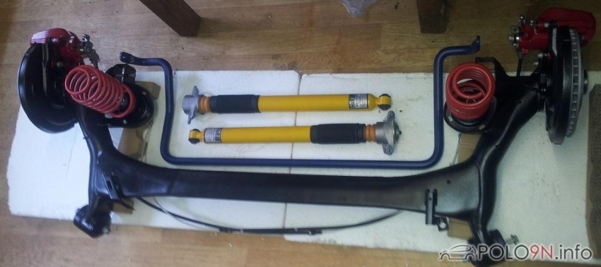

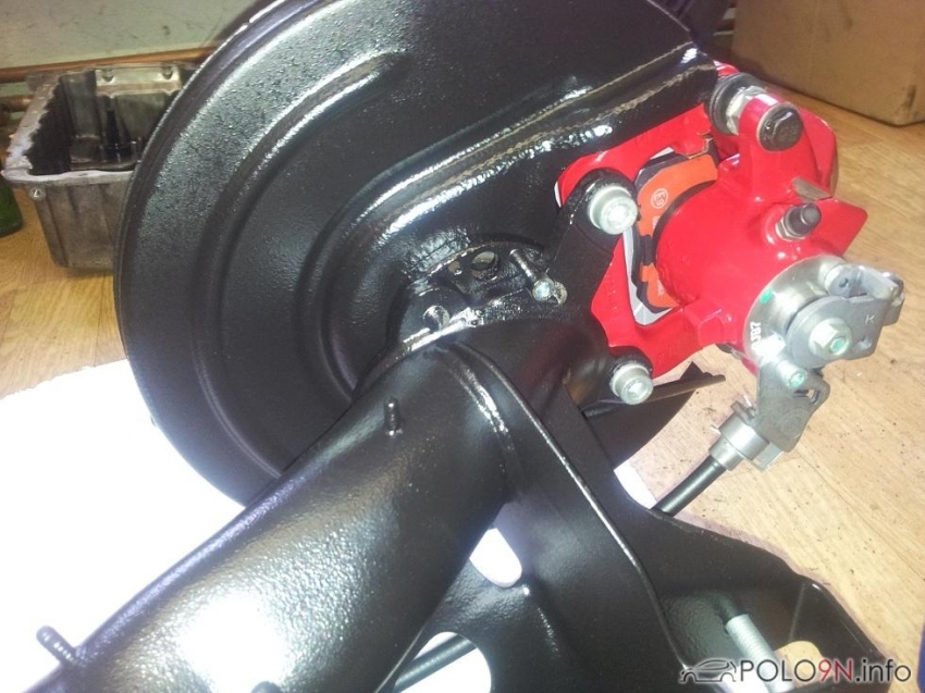

So, jetzt ist die Hinterachse auch komplett einbaufertig so wie ich mir das vorgestellt habe, 256x22 Lucas Bremsanlage, Ibiza CUPRA Hinterachskörper, H&R Monotube, Superpro Buchsen komplett sowie H&R Stabilisatorsatz VA+HA:
Desweiteren war ich Nuerne besuchen, um zu sehen, ob die Alleggerita 8x17 Felge über die ATE Bremse passt und siehe da - wie dafür gemacht! Über 5mm Platz, perfekt.
Der Vorderachskörper ist derweil auch fertig:

Was ist mit Stahlflex, hast du da schon was? Sonst kann ich dir auch rote machen lassen, 6-teilig natürlich
http://saved.im/mtgzndm5n3g4/fischersta ... tungen.jpg
