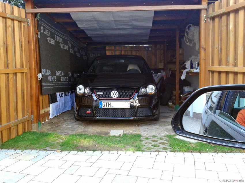

Hallo Zusammen,
wollte Euch mal meinen Polo vorstellen.
2008er VW Polo GTI.
Ich bin der zweite Besitzer und gelaufen hat er 123tkm.
Hab ihn recht zufällig gefunden,
nachdem der Audi TT 3,2 Quattro nicht wirklich mit 3 Leuten zu fahren war,
der Mini Cooper S nicht wirklich mein Auto war und
der passende Golf V GTI zu weit weg stand...
und jetzt der Polo mein Corsa-Ersatz ist.
Momentan sind erst nur wenig Änderungen augetretten.
Der Vorbesitzer hat einen Satz Felgen und Federn spendiert.
Ich hab das vordere Emblem schwarz-matt lackiert und
neben das Kennzeichen, in die Kennzeichenhalterungen Echtkarbon platten gesetzt.
Meine Pläne gehen da noch ein kleines STück weiter...
AGA, Stage 2, Fahrwerk ändern, Felgen, LLK...
Bin echt gespannt,
wie es für mich mit diesem neuen Thema VW, ("neuen") Polo, Turbo... weiter geht. :bunny:

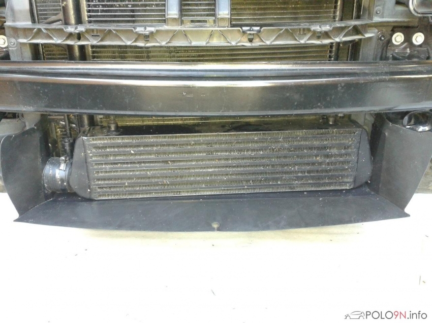

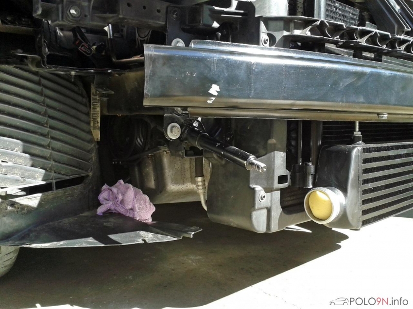

Die Tage wollte ich den LLK tauschen, da der Alte ziemlich verstopft ist.
Der Vorbesitzer hat zwar ein Loch in die Radhausschale geschnitten, aber die passende Abdeckung weggelassen hat.
Ende vom Lied, der Upgrade LLK vom Golf 4 GTI ist genauso dick, wie der vom Polo.
Von daher hab ich mich entschieden, in den kommenden Tag auf den HG-LLK umzurüsten.
Erstmal :brow_
Ne Ansagbrücke, die zur anderen Seite zeigt, um einfacher die Verohrung für den FMIC zu ermöglichen,
hab ich für nen richtigen Schnapperpreis aus UK bekommen.

Ich prophezeihe dir, dass der winzige FMIC nicht funktionieren wird. Der Druckverlust muss doch brutal sein, denn sich die ganze Luftmasse zwei mal durch drei Flachrohre quatschen muss!
HG kann zwar gewisse Teile schön fertigen, aber an technischem Know-How mangelt(e) es scheinbar häufiger...
Mit so einem FMIC ist schonmal jemand auf die Nase gefallen.
Zur anderen Ansaugbrücke: Mit DK auf der anderen Seite kannst du dir auch die teure Cupra Ansaugung wieder ausbauen, weil das kollidieren wird.
Hast du eigentlich gleich verstärkte Pleuel und Kolben mit 20mm Kolbenbolzen (AGU) verbaut, wo der Motor eh auf war?

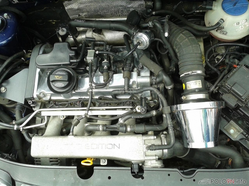

Heute mal etwas an der Ansaugung gearbeitet.
Vom Cupra der Ansaugtrichter und dann noch ein Luftleitschlauch.
Dazu gab es dann noch einen Pipercross Filter.

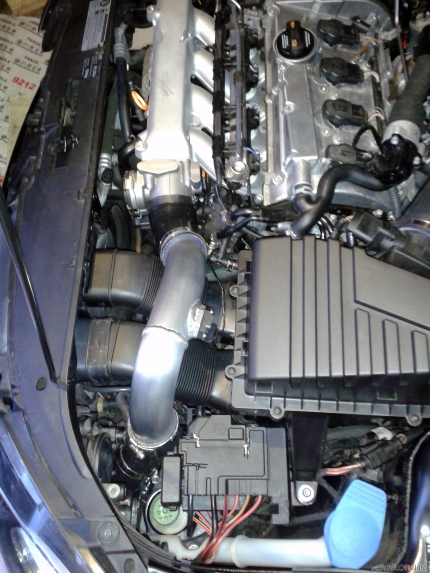

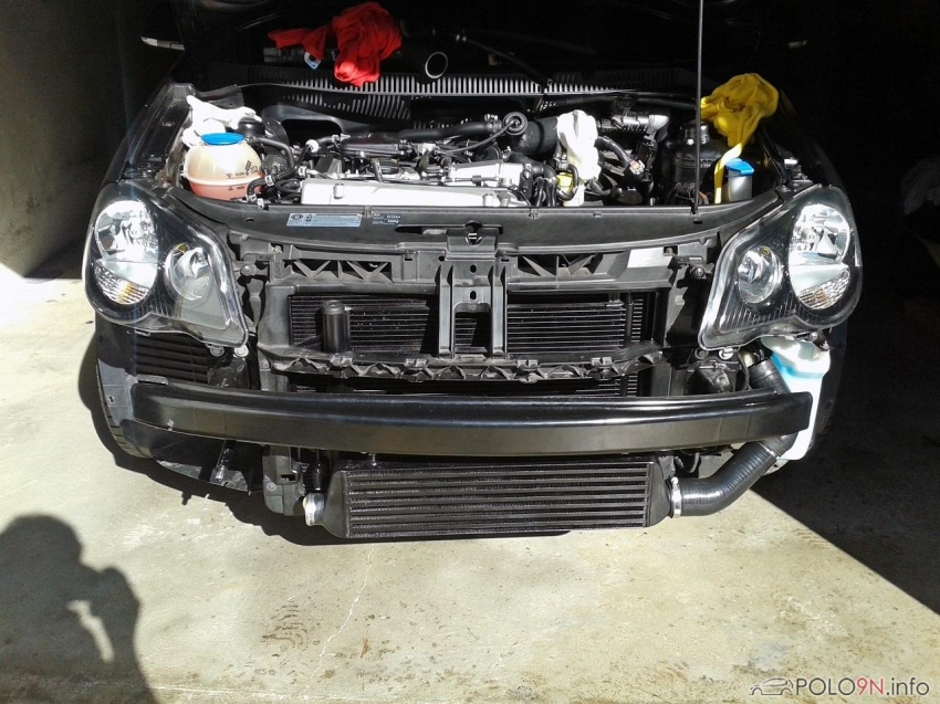

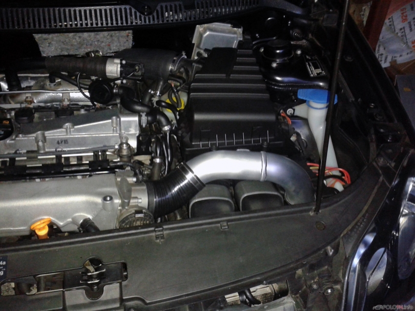

Moin Jungs,
Oha Interessantes Thema. Vor welchem ich voriges Jahr auch stand :top:
1. Ich wollte erstens keinen Ladeluftkühler der Ein- und Ausgang auf der Beifahrerseite hat!
2. Ich wollte keine 800 Raketen für so einen Forge LLk ausgeben und meine Abschleppöse verlieren.
3. Ich wollte auch keinen Airtec oder Ibiza LLK und mir die ganze Front und den Schlossträger zersägen und meine Abschleppöse verlieren.
4. Ich wollte/brauchte aber kältere Ladeluft!
Ich habe es lange überdacht und dann wie folgt gelöst. Ich knack einfach mal nen paar Bilder rein wie es dann aussah...Die Gummischläuche sind jetzt teils durch Rohre ersetzt. Das Anströmverhalten ist einfach nur abartig gut laut vcds. bin 5°C über Außentemp bei normaler fahrt. Bei vollast maximal 20°C über außentemp! Hatte vorigen Sommer bei 39°C Außentemp eine Maximal Temp von 60°C geloggt.
Das alles hat mich um die 600 Euro gekostet (300Krümmer, 100 llk, 100 schläuche zum anpassen, 100 Kleinkram) mit dem unterschied das ich es so habe wie ich es wollte und endlich 100% zufrieden bin.
Vllt hilft es dir ein bissel oder bekommst noch ne Idee für dein Fahrzeug. :top:
Falls dir das zu viel Spam auf deiner Polo Seite ist sag mir bescheid! Dann nehme ich es wieder raus! Wollte es dir nur mal zeigen.
Gruß Christoph
Und man sieht ihn kaum...
P.S. Es gibt noch einen anderen Ansaugkrümmer welcher aber nicht mehr zu bekommen ist :( Er ist im 1.8T Touran BJ 08 aus China verbaut! Hatte mal See einen 6N damit entdeckt und mich auf die Suche gemacht, aber keine Chance.
Nur tote Fische schwimmen mit dem Strom ...
Fahrzeuge: Polo 9N3 Sportline

Nur ein kleiner Polo...
Ungelesener Beitragvon ZebRockSki » 12. Mär 2016, 20:04
Danke für die Bilder! :top:
Ich hab da überhaupt keine Probleme mit! ;-)
Bei den Preisen, bin ich froh,
eine Brücke für nen Schnapperpreis aus UK bekommen zu haben.
Deine Variante ist schon interessant,
da auf der Fahrerseite echt wenig Platz ist.
