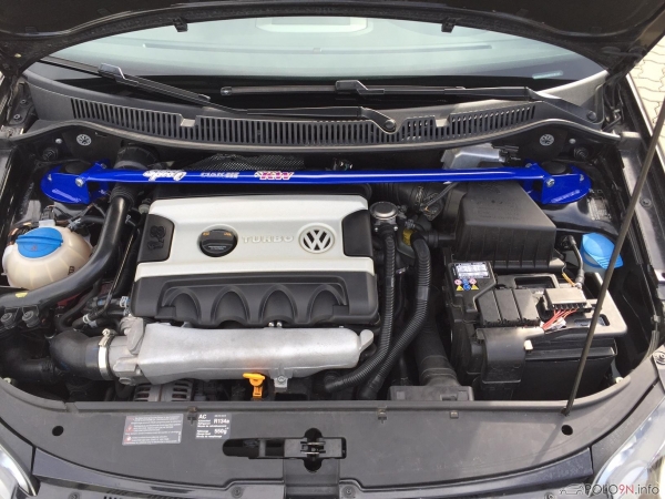

[✓] Domstreben vorne Oben und Unten

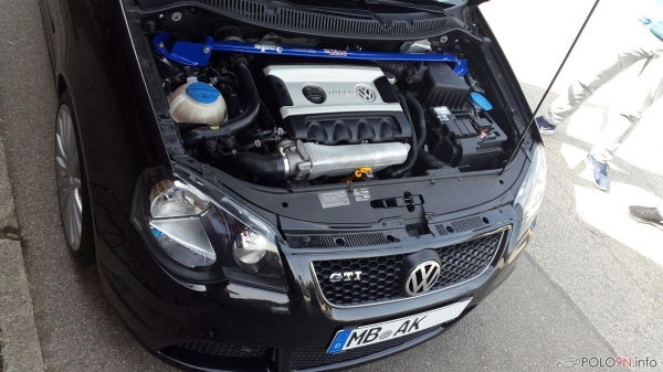

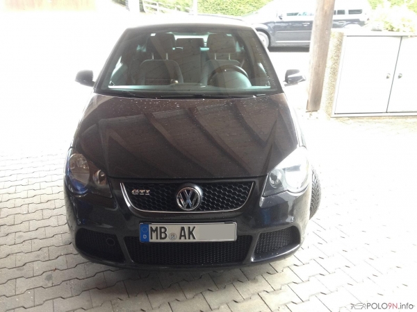

Meine Handykamera war ewig hin, deswegen hab ich nur ein Aktuelles Foto bei Sauwetter heute und ein altes Winterfoto. :oops:
Im Winter am Schönen Spitzing (mit Ausblick auf den Schliersee)
Heute bei Sauwetter

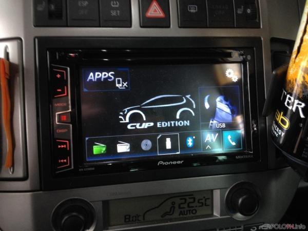

Und dann noch mein Radio mit selber gebasteltem Hintergrund :)

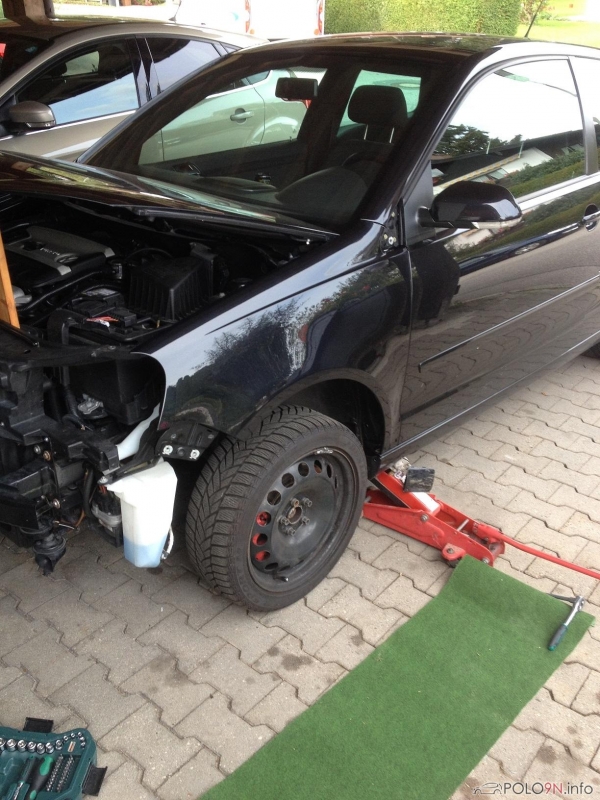

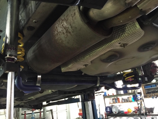

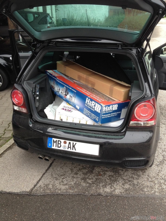

So, dann mal die 1. große Änderung. Nachdem alles mit dem Unfall geklärt war hab ich ne saubere Stange Geld bekommen :hurra2: da ich bis dahin schon den Cup Edition abbezahlt habe muss ich das Geld nun sinnvoll investieren. :brow_ ;)
Habe bis 1. Oktober frei und hab mir einiges vorgenommen, bzw. das meiste ist schon in Arbeit:

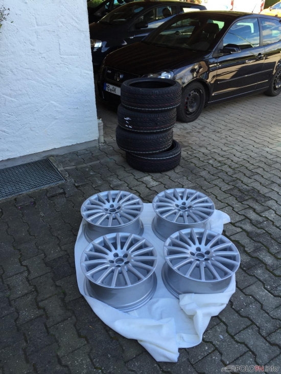

-Felgen neu Pulvern: Sin grad beim Pulvern und kommen hoffentlich bis Samstag
-Der Kotflügel: links hatte einen bösen Steinschlag der Lackiert wurde und den ich gestern neu montiert hab, außerdem war mein Kühler hin den ich bei der Gelegenheit auch gleich getauscht hab :)
-Ein Winterauto: da ist leider noch nichts passiert, ich will nen 9n den ich dann nach dem Winter auch als Arbeitsauto benutze um meinen Cup nur noch als spaß Auto nutzen zu können. 9n deswegen weil ich dann das Geschäumte Armaturenbrett in meinen Cup bauen kann und ich unbedingt diese doofen Votex Seitenschweller will (Die ich seit ca. 1 Jahr suche) und die auf manchen 9n´s verbaut sin. :) hatte schon einen gesehen aber bevor ich hinfahren konnte war er Verkauft, mit Votex Kit sogar schon in LC9Z :)

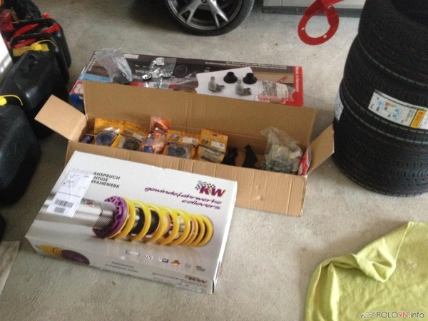

Und das Beste zum Schluss: Mein Fahrwerk :kicher: ;)
KW v3+
H&R Stabikit
Nuerne89´s Traggelenke
Flache Federunterlagen vom Cupra

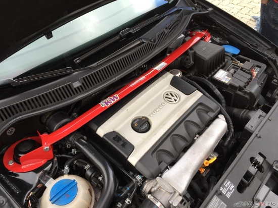

Wiechers Vorne oben und Unten
Superpro komplett
Da ich hier am Rande der Alpen wohne und es viele schöne Kurven und Berge gibt und mich das original Fahrwerk tierisch nervt mit dem Geklapper und sich die ganze zeit meine Spur verstellt war für mich klar das da was besseres her muss. (Auch in Hinsicht auf Leistung) Da ich grundsätzlich alles mit dem Motto: "entweder gescheit oder gar nicht." angehe habe ich mich gefühlte 10 Tage und 500 PN`s von Nuerne89 beraten Lassen. Vielen vielen Dank nochmal an die tolle und lange Beratung und an deine Geduld und natürlich den super Preis (ich bin ein schwerer Kunde, ich weiß :seufz: )
Hier mal ein Paar Bilder zum aktuellen Stand, in Zukunft werde ich ein Paar mehr Bilder machen. :kicher: Hab ne Austausch Kamera für mein 4S gefunden und umgebaut :kicher:
Nach dem Lackieren alles wieder zusammenbauen.

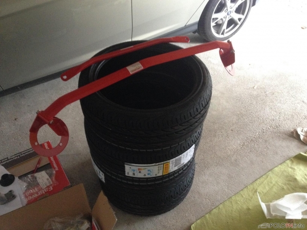

Nuerne89 Lieferung Teil 1.
Wiechers Domstreben auch von Nuerne89 und neue PZero Nero.

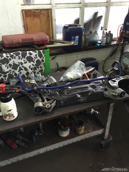

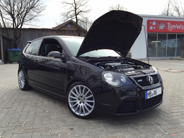

So, jetzt geht's mal wieder weiter :) Hatte einiges um die Ohren die letzten Wochen deswegen jetzt mal eine kleine Zusammenfassung. Leider habe ich nicht alles Fotografiert vom Fahrwerkseinbau da ich selber Fleißig mit angepackt habe und ich nicht mein Handy versauen wollte :oops:
Als erstes war ich sehr enttäuscht, alles war drinnen aber es veränderte sich Garnichts ;-) :ignore: :lol:

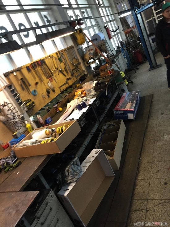

Naja, ich bin dann zu meinem Mechaniker und dann ging es auch schon los, als hätte er schon auf mich gewartet. :haha:
Reifenwechsel einfach gemacht.
Die neu Gepulverten Felgen + Pirelli P-Zero Nero :)
Das waren auch schon die Bilder vom Einbau, ich habe ihn vorne auf 310mm und hinten auf 320mm gestellt, eine Woche gewartet und Die Spur eingestellt und Hinten noch 10mm Spurplatten drauf gemacht + alles eingetragen. Nach einiger Zeit kam aber ein lautes schleifen, natürlich konnte mir Nuerne89 schnell helfen und meinte das es das überschüssige Gewinde der Koppelstangen ist, hat man dann auch am Längsträger gesehen. Leider wurde nach dem abflexen das ganze nicht besser, am Schluss stellte sich raus das meine Reifen vorne am Radhaus schleifen. Mittlerweile sind auch meine Bremsen am Ende und der Service ist Fällig, das werd ich aber im Frühling anpacken da ich jetzt endlich einen Polo gefunden habe der die Votex Schweller hat und das geschäumte Armaturenbrett, welches dann im Frühling auch gleich in den CUP wandert. Den 2. Polo werd ich dann als Arbeitsfahr- und Winterauto benutzen. Nun fehlt Außen eigentlich nur noch das blöde CUP Zeichen das ich einfach nicht bekomm, ich schreib schon jeden der Online sein CUP verkauft an und Frag ob ich das Zeichen abkaufen kann, leider bis jetzt ohne Erfolg :(

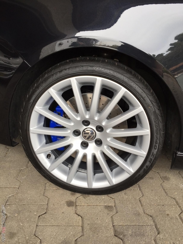

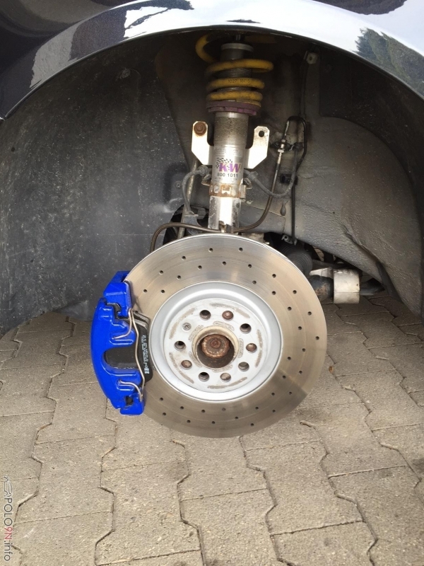

Kamseder´s Cup Edition [Bremse]
Ungelesener Beitragvon Kamseder » 1. Apr 2016, 10:49
Mhm das mit den Fotos hochladen in bestimmte ordner funktioniert bei mir immer noch nicht, naja, hier n kleines Update:
Winterauto ist nun abgemeldet und gammelt in der Garage bis Juli :). Fürn Cup sind gestern die Fertig gepulverten Teile gekommen, und heute kommt hoffentlich noch der rest von Nuerne und Morgen soll dann alles eingebaut werden :)

Ungelesener Beitragvon Kamseder » 6. Jul 2016, 22:00
So, nach langer Pause mal ein Update :)
Die Votex Seitenschweller sind schon lackiert allerdings bin ich noch dabei den alten Kleber runter zu machen und auf der suche nach einem Klebeband weil ich keinen Flüssigkleber nehmen mag :)
Auch sind nun alle Bremsteile verbaut :)
leider haben wir bemerkt das die Getriebedichtung leicht undicht ist was ich jetz dann mal anpacken werde, welches Getriebeöl kommt den in den CUP rein?
Außerdem hab ich mir noch die Teile für den Haubenlifter besorgt :)
Beim alltags Polo ist es auch ein wenig weiter gegangen, die Teile werden alle repariert und Lackiert außerdem gabs 2 neue Kennzeichenleuchten da die alten vom Unfall auch kaputt waren und eine neue 3. Bremsleuchte da nur die Hälfte der Lichter geleuchtet haben und ich beim zerlegen gesehen habe das Sie auch schon mehrmals gesprungen war.
