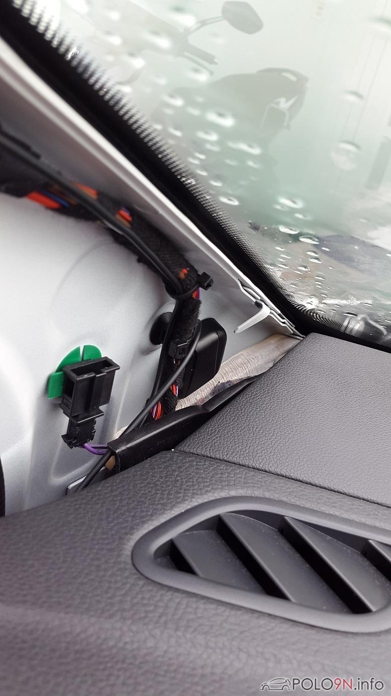

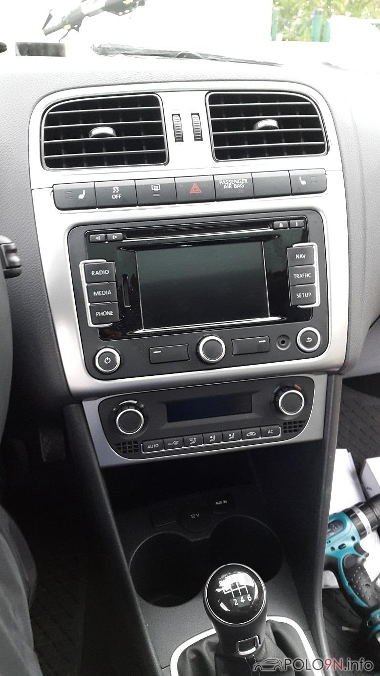

So heute kamen meine letzten benötigten Bauteile und habe das RNS 315 nachgerüstet mit einer FSE. Es war wirklich kinderleicht! Wenn ich da an mein altes MFD gedacht habe mit TMC-Box, Gala-Signal abgreifen etc, war das doch recht simpel. Habe mir das RNS315 gebraucht gekauft, war vorher in einem Caddy verbaut und verfügt über die integrierte Bluetooth Funktion. Somit musst ich nur das Mikrofon und die GPS-Antenne verlegen, um eine vollwertige FSE und Navi zu haben. Hat Spaß gemacht, mal an "anderen" Autos rumzuschrauben :lol:
Habe leider nur wenige Fotos gemacht, da ich fix fertig werden wollte :)
Die GPS-Maus habe ich an der A-Säule Fahrerseite angebracht, da ich hier eh das Mikrokabel lang gelegt habe. Der Empfang ist einwandfrei und die Antenne von Kufatec

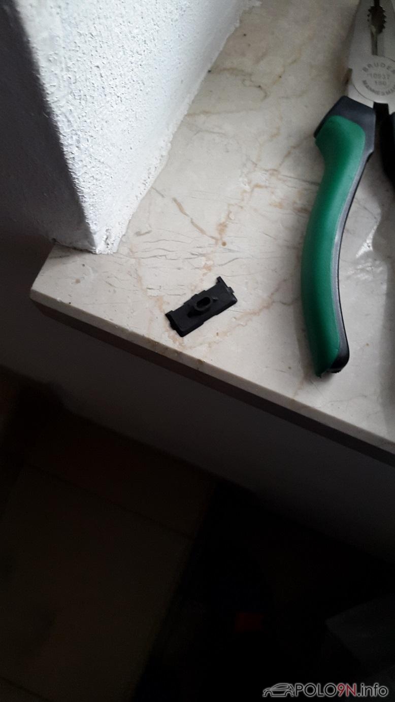

Dieses kleine Plastestück muss aus der Innenleuchte Innenseite rausgetrennt werden. Lustig, dass es hier anscheinend LLKG und RLKG Unterschiede gibt, da beide Seiten vorbereitet waren fürs Mikro. Geschätzer Abstand 5 cm voneinander :lol:
Macht doch deutlich mehr her als das RCD310. Wollte erst das RNS510 haben, war mir aber zu teuer. Habe so ~400,- für alles bezahlt und es bietet mir alle Funktionen, die ich benötige ;)
