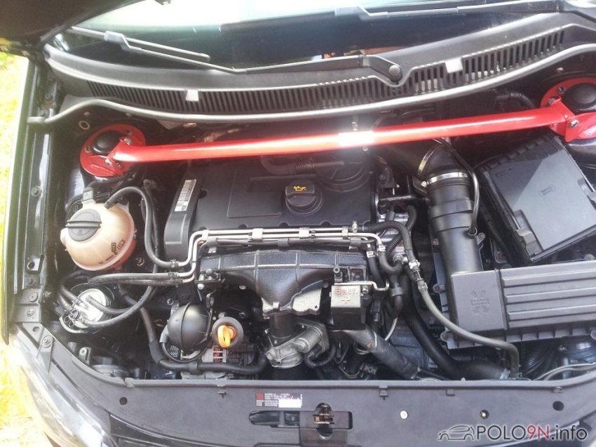

So, die ersten 400km sind gefahren, der Motor funktioniert ohne Probleme, der Rest des Fahrzeugs auch soweit, lediglich drei Schrauben der Konsole für die Zwischenwelle hatten sich gelockert, da musste nochmal nachgearbeitet werden. Die Zusatzanzeigen im FIS habe ich mir soweit testweise auch fertig parametriert, das läuft ganz gut, vielleicht passe ich die Schriftart nochmal an:

Weiter gehts, eingefahren ist er soweit, bei 1,8bar ist nichts abgeflogen und der Lader macht was er soll ^^ jetzt geht es langsam ans Eingemachte!
