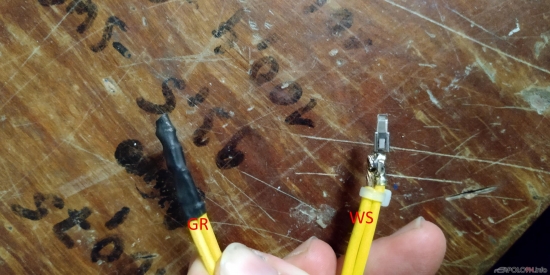

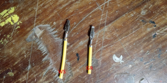

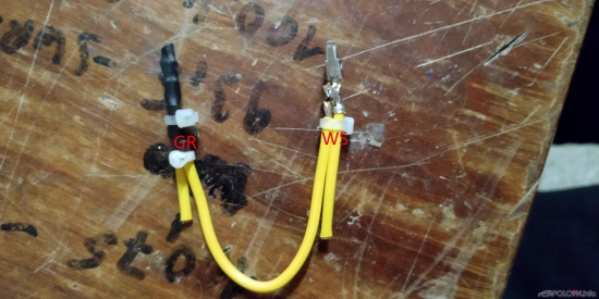

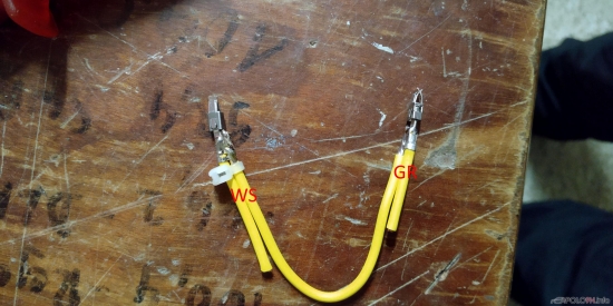

EDIT:
Hier die einzelnen Stufen.
Nicht drüber wundern, das sind NICHT die selben Pins, welche im Lenkstockstecker verwendet werden, sondern Reststücke, welche ich noch herumliegen hatte! Auch sind die Lötverbindungen am Auto schöner/besser durchgeführt. Hier wie gesagt sinnbildlich
Zuerst Beide Stecker auspinnen:
Nun mit heißem Lötkolben das Kabel und den Pin zusammenlöten. diese auf beiden Kabeln wiederholen.
zusätzlich habe ich das weißschwarze Kabel, welches wieder in den Stecker kommt, noch mit einem Kabelbinder gesichert.
Da ich in meinem Fall aktuell das Graue wie oben beschrieben NICHT eingepinnt habe, Wird dieses mit einem Schrumpfschlauch gegen Kontakt mit Metallteilen gesichert:
Zu guter Letzt, habe ich die Kabel der grauen Leitung noch gegen Bewegung gesichert ( Sollte zwar keine bewegung entstehen, aber sicher ist sicher):
Am Ende den WeißSchwarzen Pin wieder einpinnen und die Brücke noch am Originalstrang mit einem Kabelbinder befestigen => die Arbeit ist getan.
Ist zwar sehr fummelig, aber machbar

EDIT:
