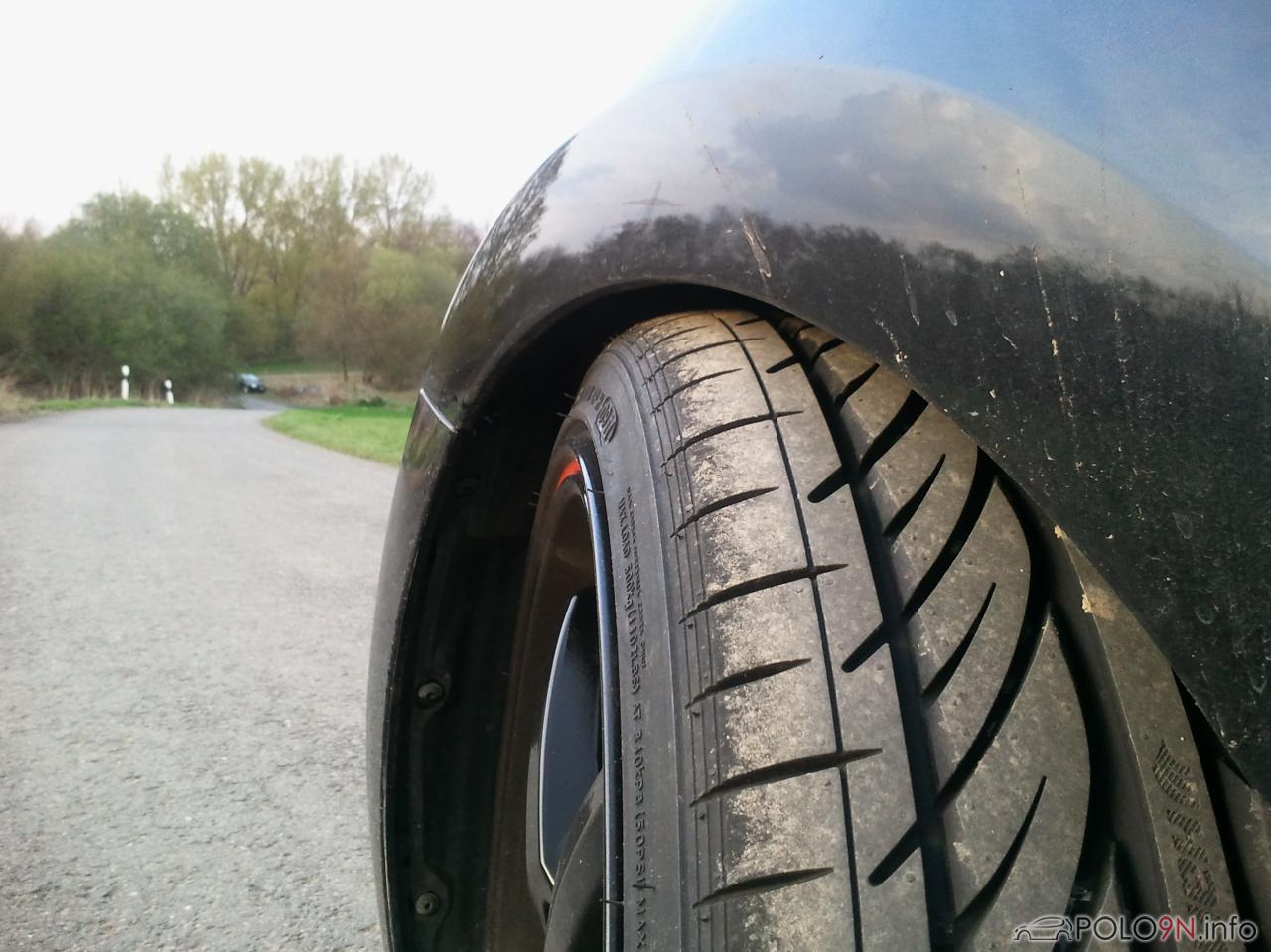

du sollst ja nicht die ganze radhausschale wegschneiden!nur oben ein bisschen bearbeiten!
wenn die felgen eine kleine et haben,brauchste das dann auch nicht!
bei einer hohen et,würde es sinn machen,da du aufjedenfall tiefer kommst!

Re: 6R Black-Edition's Polo - Es schleift! HILFE...
Die haben ET 35 und stehen fast raus. Weg schneiden will ich nichts! Höchstens mach ich die Schraube weg!du sollst ja nicht die ganze radhausschale wegschneiden!nur oben ein bisschen bearbeiten!
@com943: Seit wann hast du Federwegbrenzer?
Welche hast du?
wir haben ja auch noch nicht weiter geschrieben gehabtDie haben ET 35 und stehen fast raus. Weg schneiden will ich nichts! Höchstens mach ich die Schraube weg!du sollst ja nicht die ganze radhausschale wegschneiden!nur oben ein bisschen bearbeiten!
@com943: Seit wann hast du Federwegbrenzer?Davon hast du nichts erzählt.
Welche hast du?
Hersteller muss ich mal gucken.
Falls es an der Radhausschale schleift; nimm einen Heißluftfön, mach das richtig warm, bis es schon fast schmilzt und drück sie dir zurecht! So ist sie noch komplett in Ordnung, hast aber trotzdem Platz!!
Dann guck mal bitte und geb mir bescheid.wir haben ja auch noch nicht weiter geschrieben gehabt, sind ja nur zwei drin mit höhe 12mm.
Ich habe heute die Höhe nachgestellt. Mein Cousin hatte seinen Schlüssel noch.Falls es an der Radhausschale schleift; nimm einen Heißluftfön, mach das richtig warm, bis es schon fast schmilzt und drück sie dir zurecht! So ist sie noch komplett in Ordnung, hast aber trotzdem Platz!!
Hinten bin ich jetzt auf Anschlag. 0cm Restgewinde HA320mm.
Vorne habe ich ihn von ca. 310mm auf 315mm hochgedreht. Schleifen ist weniger aber noch nicht gut.
Deine Methode habe ich mir heute auch überlegt. Die Verkleidung ist quasi wie ein L geformt. Die warm machen und nach innen knicken. Nur die Schraube muss noch weg und dann die Verkleidung nach innen. Weil die schleift auch.
Muss ich mal gucken ob ich das Samstag morgen vor dem Treffen noch schaffe.

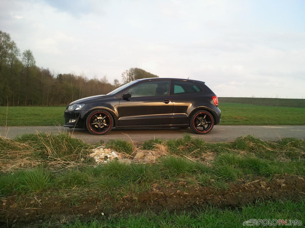

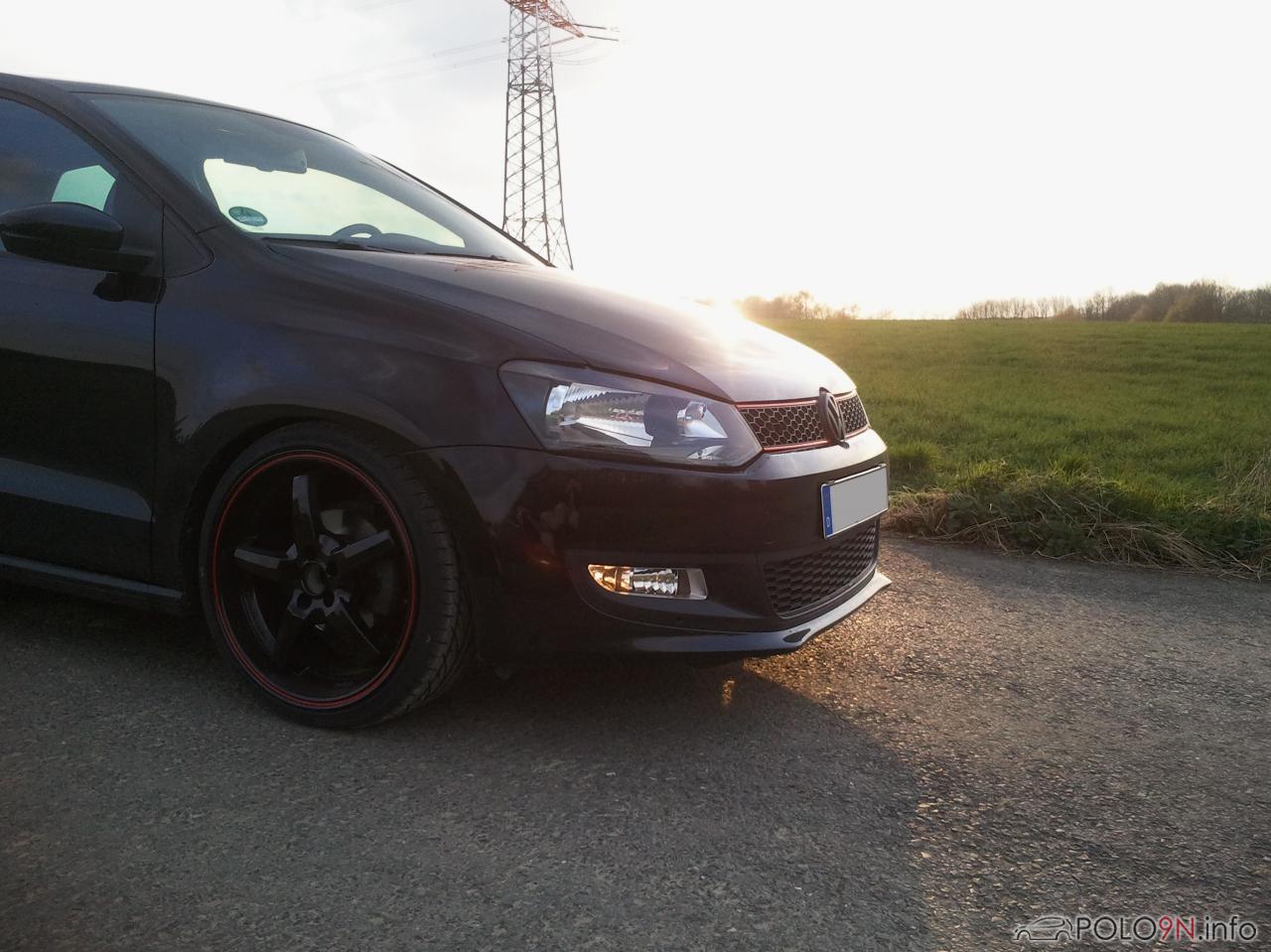

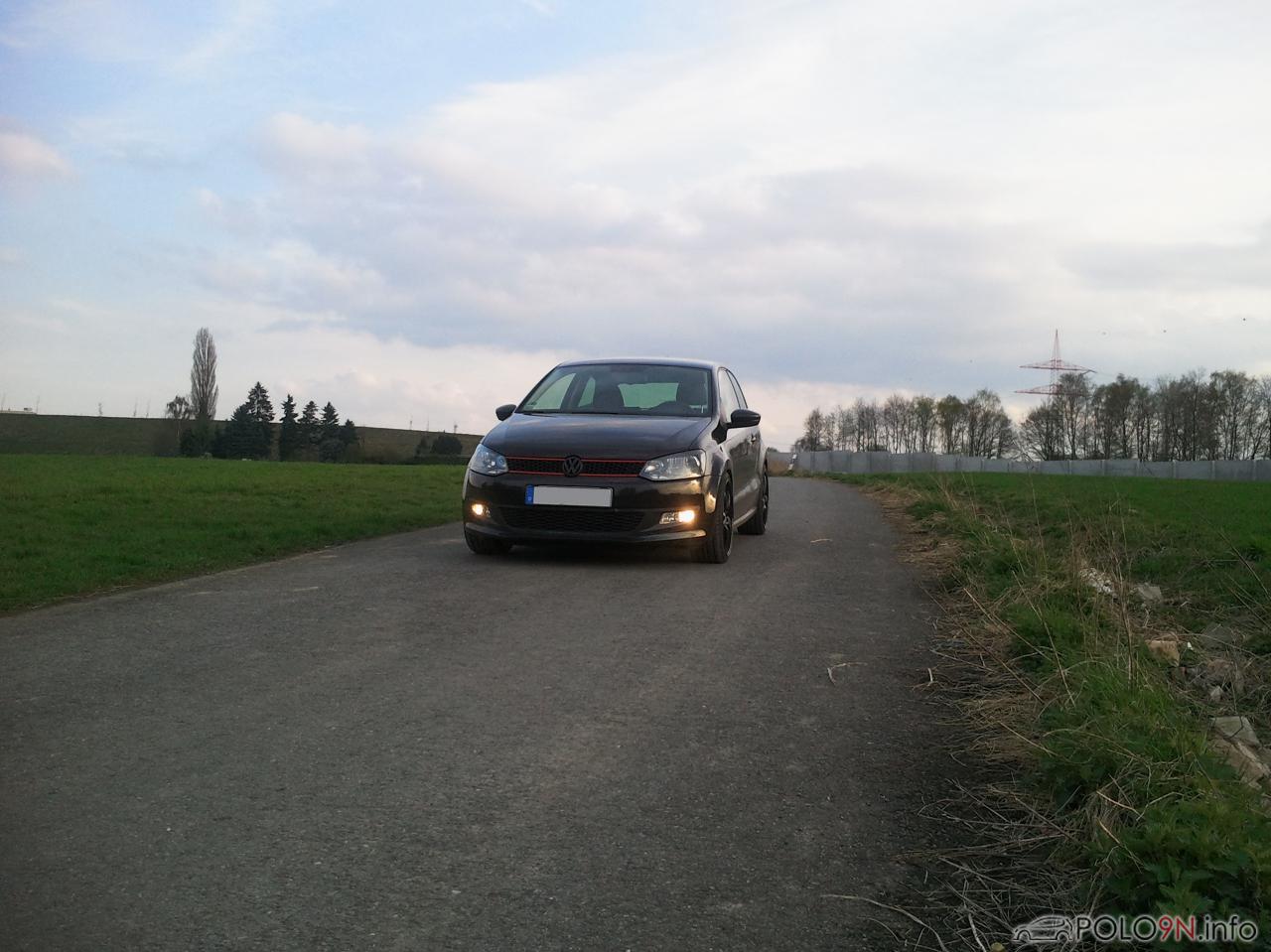

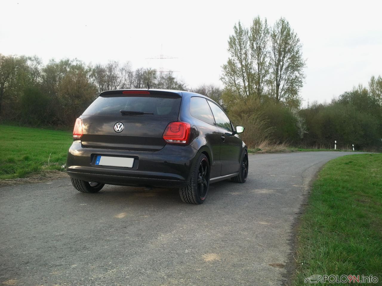

So und hier die Fotos von die Tage.
Da war die Höhe noch nicht auf die Sommerreifen angepasst und die VW Nabenkappen war noch nicht da.
Und hier für com943.
Auto gibt es für alle am Samstag in Bochum in sauber.

Re: 6R Black-Edition's Polo - Neue Wheels :D
@com943: Nein habe ich nicht. So habe ich jetzt mit Verstellring und ganz unten 320mm.
Die Höhe ist jetzt perfekt, nur es schleift vorne noch ein bisschen. Ich guck mal morgen ob ich die Kanten umlege. Weil die Höhe will ich bei behalten.
Seht ihr ja Samstag wie hoch er ist.
@basti: Ja ich weiß, Trommel ist nicht so der hit. Aber dafür muss ich nicht putzen.
Werde sie noch schwarz lackieren. Rot finde ich bisschen kacke.
Die Trendline Scheinwerfer sehen nur von einer Perspektive kacke aus, so finde ich die besser als die anderen. Da ist mir zu viel Chrom dran.
