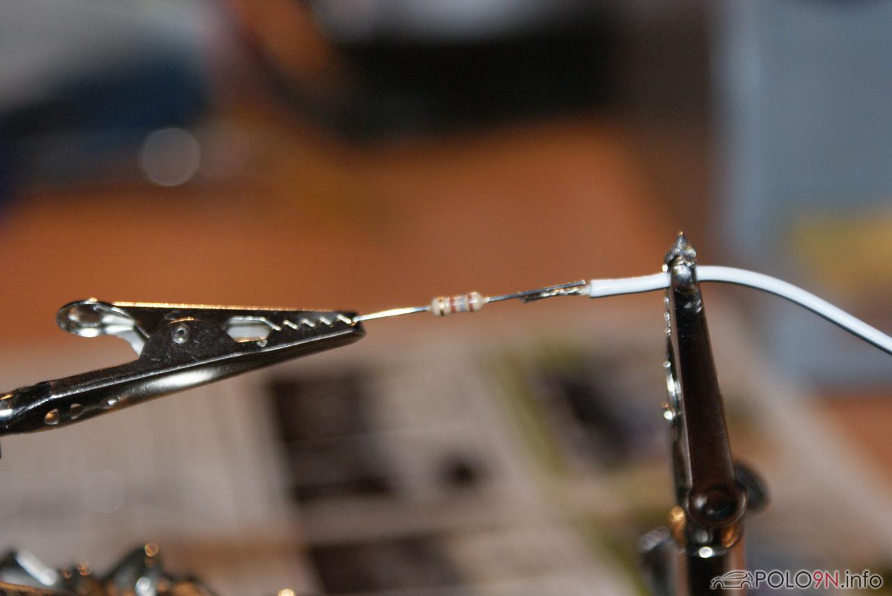

:!: Wichtig: damit die ZV auch öffnet muss unbedingt ein 180Ω Widerstand in die Leitung eingelötet werden! Dieser ist nicht immer im Lieferumfang enthalten.
Das Team von polo9n.info und die jeweiligen Autoren haften nicht für mögliche Sach- oder Personenschäden, die durch Anwendung dieser Anleitungen entstehen können / entstanden sind! Jegliche Umbauten und Nachahmungen geschehen auf eigene Gefahr.
Ist dies auch mit einem 220Ω Widerstand möglich? Bei unserem Elekritker gab es leider keine 180Ω Widerstände. Oder muss es exakt 180Ω sein?
