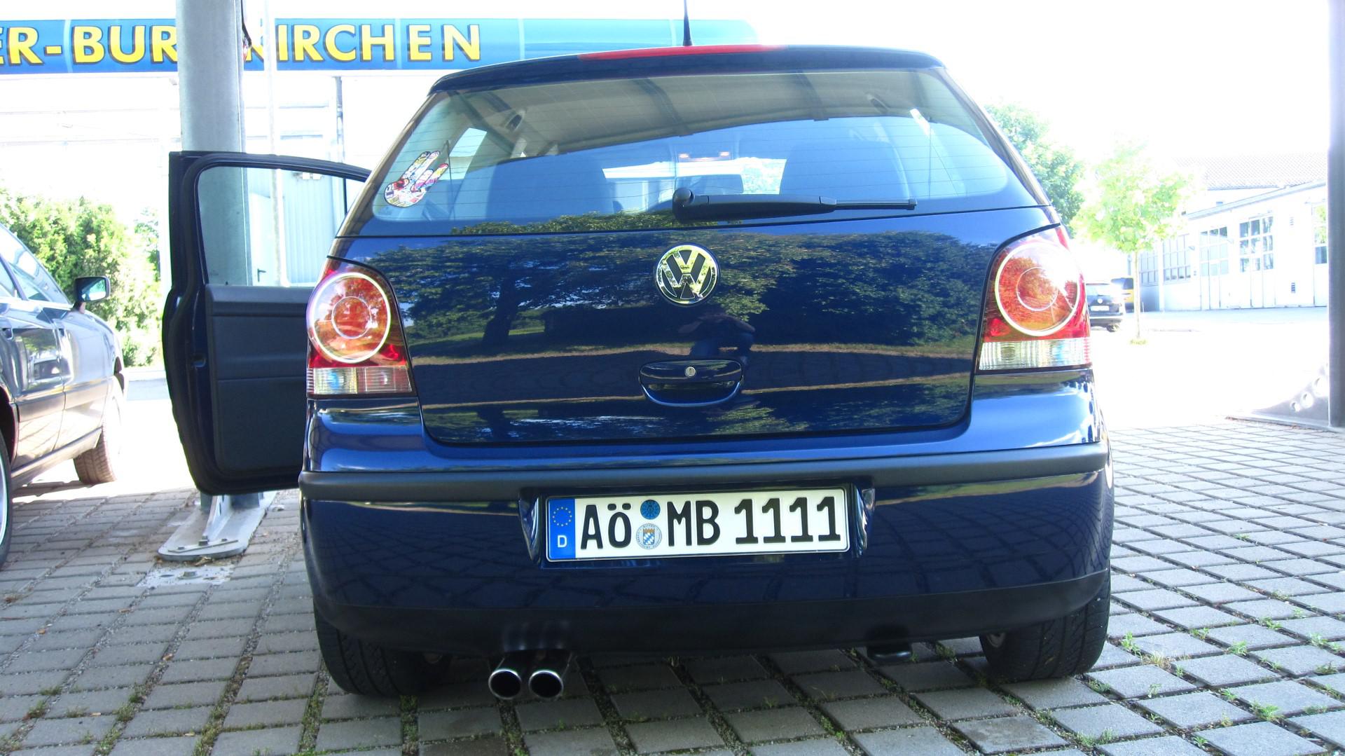

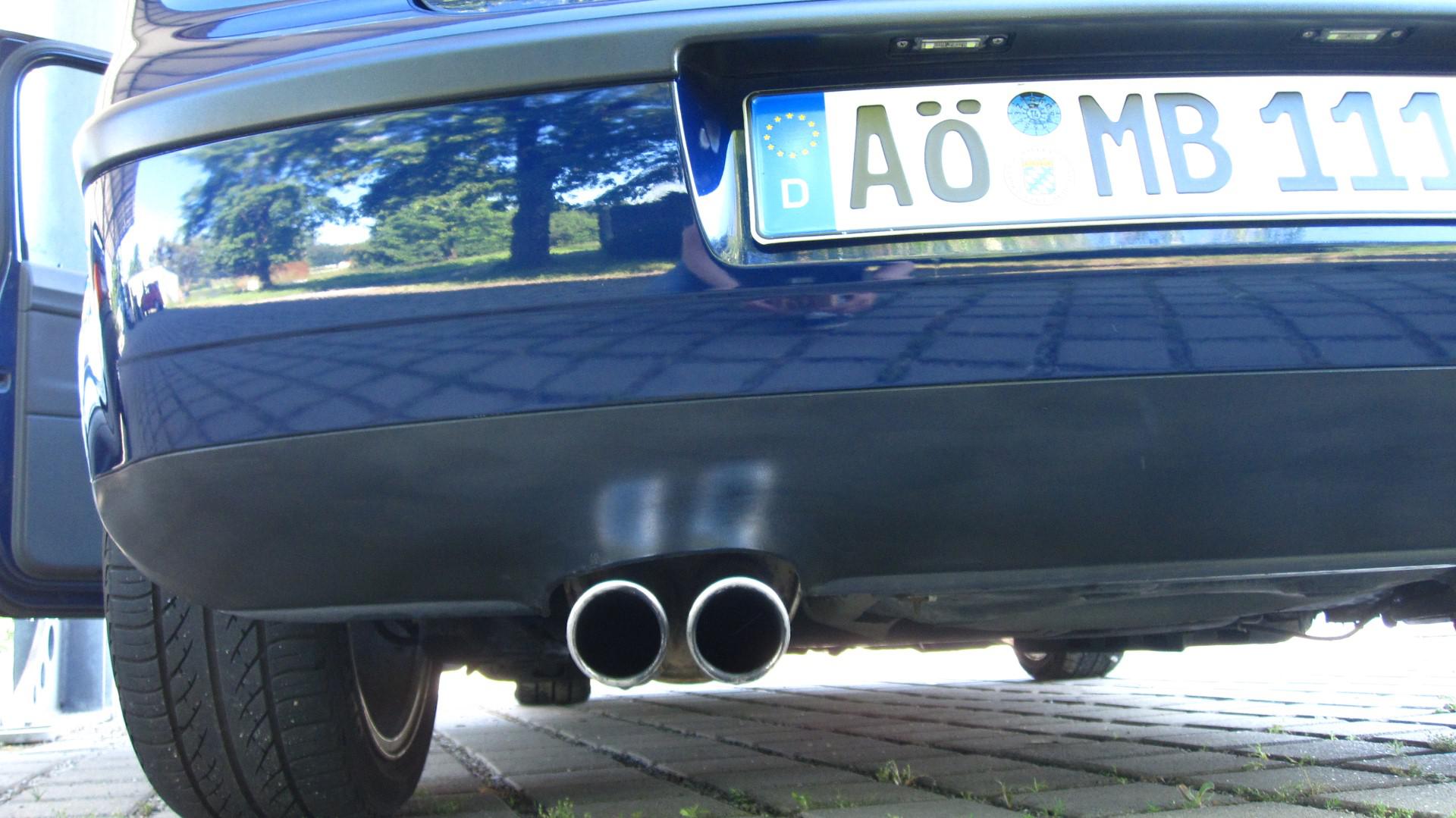

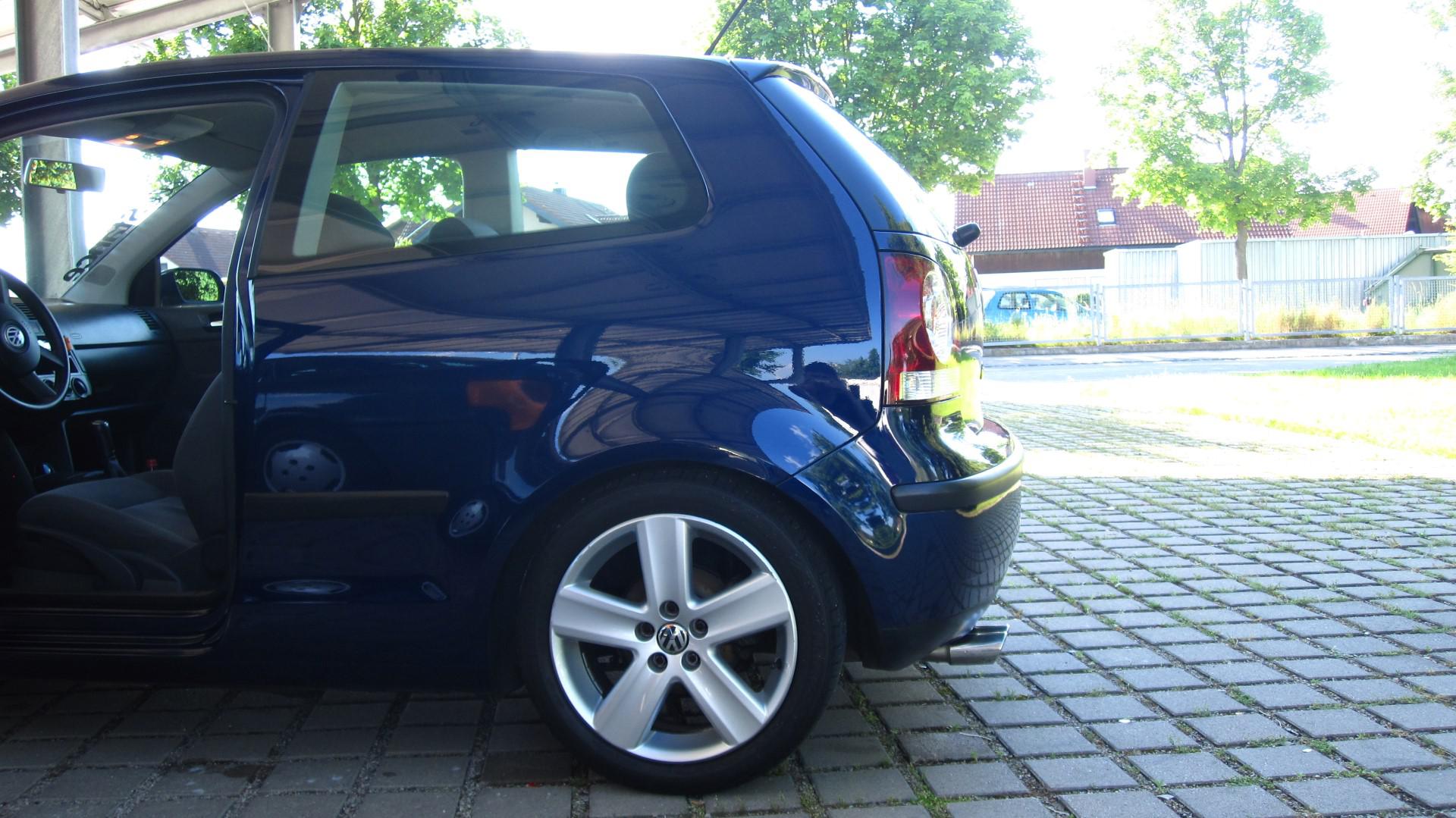

Kleines Update:
Seit gestern ist das Fahrwerk auch mal endlich eingetragen. War beim GTÜ, nach ca. 30 Minuten war dann alles vorbei. Selbstverständlich ohne Mängel oder Hinweise. Hab ja schließlich auch alles neu gemacht. :D
Insgesamt hats dann 53 Euro gekostet - im Gegensatz zu manchen hier ein Schnäppchen.
Außerdem hängt seit ca. zwei Wochen der GTI Topf unterm Polo. Sound ist ein wenig enttäuschend, ist doch leiser als gedacht. Wenn er warm ist blubbert er aber ganz gut. Hatte letztens eine Ausfahrt mit Weibi über 90km, da klang er dann ordentlich.
Leider hat er auch nicht einfach unter den Original Heckansatz gepasst, mein Mechaniker hat ihn ein wenig tiefer hinten gehängt weil das Ausschneiden auch beschissen aussieht. Werde mir jetzt dann demnächst einen GTI Heckansatz zulegen und hoffen, dass der Puff dann sauber hochkommt und besser aussieht. Optisch noch nicht so 1a.

Der Sound ist noch relativ viel vom Kat und Voschalldämpfer abhängig.
Evtl. holst du dir den winzigen 1.4er original Vorschalldämpfer, wie ihn J O auch drunter hat, siehe hier: klick
Mit etwas Glück bekommt man den halbwegs günstig, wer sucht, der findet ;)
Andernfalls, ich hätte auch noch ein Cupra 1.8T VSD daliegen, in 55mm Rohrdurchmesser passend zum GTI ESD -> PN.
Den ESD bekommst du mit dem flachen hinteren ESD-Halter hoch, der hat die TN: 6Q0 253 144 F
Wenn du jetzt nen GTI ESD drunter hast, kannste dir eigentlich auch nen Satz Stabis kaufen, das würe sogar noch bis zum WE über die Sammelbestellung gehen :bunny:
Solange du den GTI Heckansatz dran machst und nicht die kurzen Puffer hinten verbaust, passt das ohne Kollisionen von Heckstabi und ESD. Fahrverhalten? Dauergrinsen ;)

Danke für den Tipp vom Stabi aber 300 Flocken hab ich leider zur Zeit nicht übrig. 8O
Option mit MSD fällt leider flach, da mein Mechaniker mir mit dem ESD auch gleich den MSD getauscht hat, weil der auch vollkommen fertig war. Nach 12 Jahren auch kein Wunder...jetzt hab ich halt nen "originalen" von Bosal drunter.
Aber der Tipp mit dem ESD Halter ist gold wert. Ich weiß ja nicht wie "tief" der GTI Heckansatz oben weiter ausgeschnitten ist als der originale. Auf jeden Fall umschließt er nach unten hin die Rohre, was mir bei weitem besser gefällt, als dieses "drunter"klatschen.

Da muss unbedingt der Absatz dran, geht so gar nicht, sorry ;) Der ist so ausgeschnitten, dass der ESD perfekt drin sitzt.

Und der passt problemlos oder muss ich da was ändern? Was kosten die so? Hab ca. 70 Euro im Kopf. Sieht natürlich viel besser aus als bei mir. Allgemein tiefer kommt er aber leider nicht hinten seh ich bei dir.

GTI Ansatz mit GTI ESD passt problemlos .. musst nix ändern ;)

Jupp, Plug & Play. Sieht halt aus, wie von VW gewollt :D Ich fand's immer angenehm dezent. Ist natürlich nichts für den Proleten, der's gern optisch als auch akustisch laut und aufdringlich mag. Meine 1.2er-Nähmaschine klang, wenn er warm war, aber schon ganz nett mit dem ESD. Halt nicht vergleichbar mit den Dritthersteller-ESDs. War ja auch zumindest damals preislich kein Vergleich, hab damals für ESD, Adapter und Heckansatz keine 200€ bezahlt, zog aber die Jahre danach deutlichst im Preis an... Nachfrage halt.

Achja, im Gutachten steht übrigens 310mm Abstand bis zu Radkante vorne und hinten. Bin hinten ganz unten mit Cupratellern. Vorne hab ich noch gut was übrig. Nur so als Info.

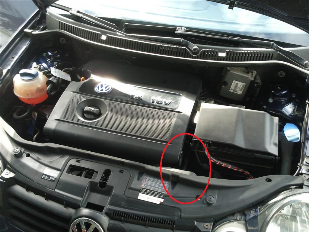

Gibt es eigentlich eine Möglichkeit beim 1.4er die Frischluftzufuhr zu verbessern?
Im rot umrandeten Bereich zieht er sich ja die Luft, aber gerade im Stand oder bei langsamer Fahrt ist das ja eher heiße Luft vom Motor. Diese Verengung habe ich übrigens schon aus der Motorabdeckung entfernt. Vielleicht gibts ja da was. :)
Sportluftfilter als Tauschmatte ist denke ich eher nicht förderlich, gerade die K&N sind ja verschrien, da sie ölgetränkt sind und der ganze Siff dort landet, wo er nicht hin soll.

Man könnte einen HT Bogen in 50mm rein stecken habe ich auch gemacht als ich noch nicht den Flowmaster hatte in schwarz lackiert.
http://www.ebay.de/itm/120568552557

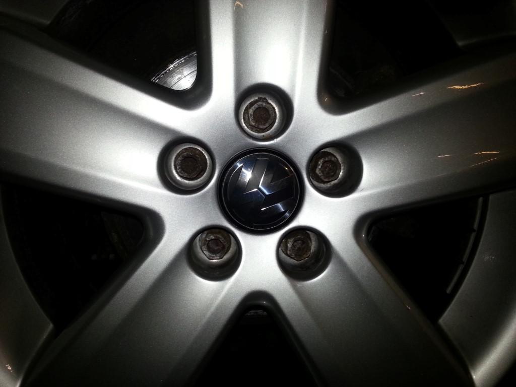

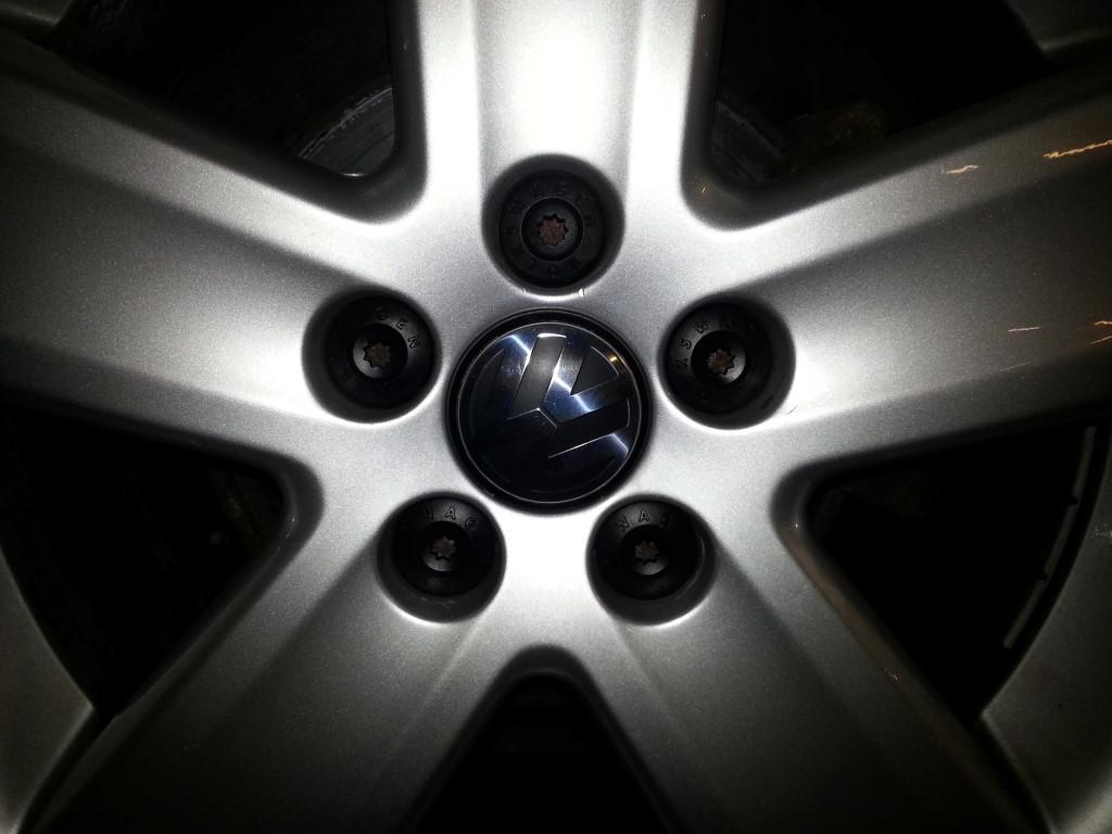

Miniupdate:
Vorher
Nachher
Hab auch mal bei VW nachgefragt wegen dem GTI Heckansatz...kostet 68 Euro neu. Im August dann. :D
