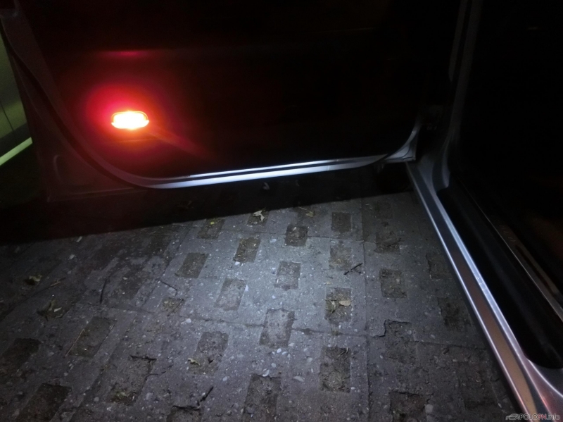

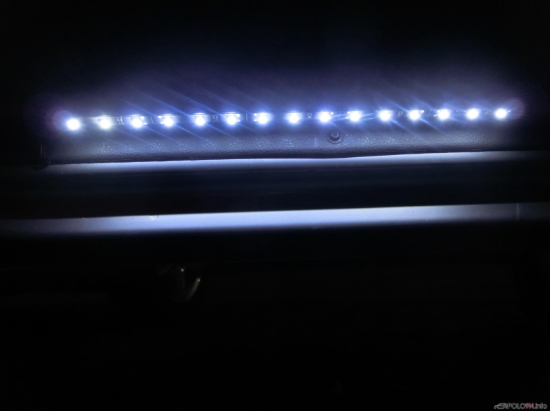

Nachdem der Polo die hiesigen Hagel-Unwetter aufgrund von Abwesenheit gut überstanden hat(:D), war es heute mal wieder an der Zeit eine weitere Änderung vorzunehmen: Umfeldbeleuchtung
Habe dazu je einen 30cm-LED-Stripe mit 15 SMDs unter die Türverkleidung geklebt und über den Türkontakt mit Strom versorgt.
Ergebnis:
Ergebnis:

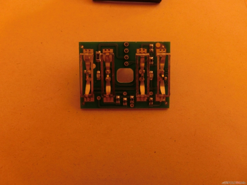

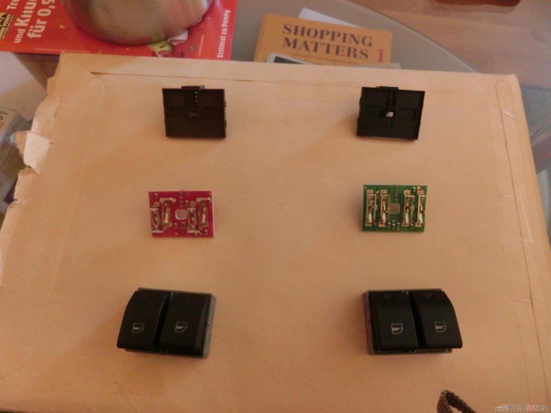

Hallo zusammen,
wie viele von euch sicher auch schon bemerkt haben, besitzt der Polo als Fünftürer eine "Auto Up & Down"-Funktion für die beiden vorderen Fensterheber bei Bedienung durch die Schalter in der Fahrertür.
Für die hinteren Fensterheber fehlt diese Funktion.
Da mir das keine Ruhe gelassen hat, hab ich mir kurzerhand einen weiteren Schalter für die vorderen Türen zugelegt und ihn sowie den Schalter für die hinteren Türen zerlegt:

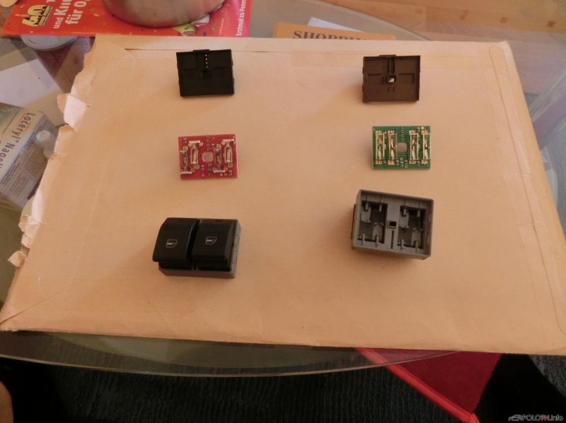

Das Foto zeigt den Ausgangszustand (links hinterer Schalter, rechts vorderer Schalte)
Wie man sieht, unterscheiden sich lediglich die Platinen voneinander (und die Wippschalter natürlich)

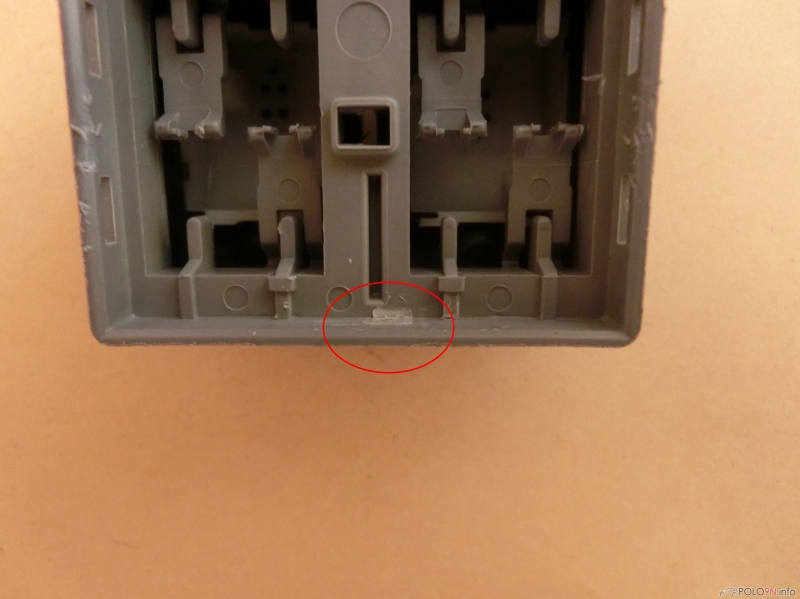

Daraufhin habe ich einfach das Steckergehäuse der beiden Schalter vertauscht.
Zuletzt muss an der Unterseite des 2-stufigen Schalters eine kleine Rastnase abgefeilt werden, damit alle Bauteile aufeinander passen.
Funktioniert bestens
