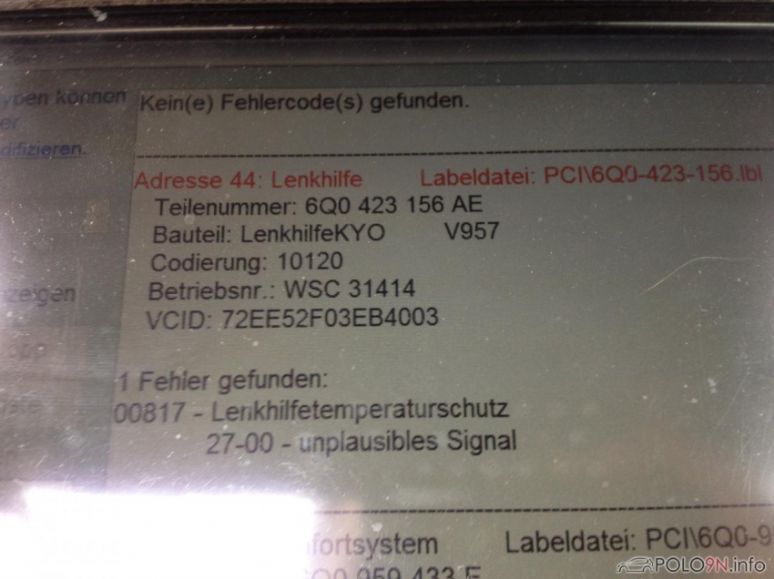

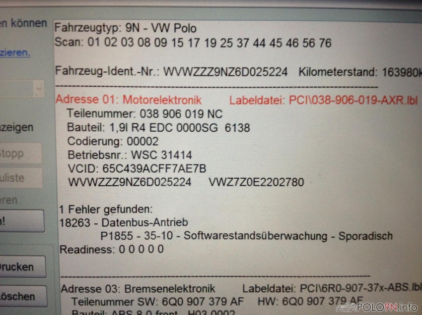

So, bei mir gibts auch ein paar Neuigkeiten doch leider keine erfreulichen
Vorgestern haben sich meine Blinker auf der rechten Seite verabschiedet. Nachdem ich nach und nach alles möglich ausgeschlossen habe, hab ich dann mal VCDS gefragt..
Fehlermeldung sieht wie folgt aus:
Die Sicherung ist übrigens i.O.! Sowohl optisch als auch technisch, sonst würd der Blinker links ja auch nicht gehen. Spannung der Fahrzeugbatterie ebenfalls gut.
Das werd ich also gleich mal angehen
Desweiteren sind immernoch 2 Fehlermeldungen drin die sich löschen lassen und aber immer wieder auftauchen. Die eine (Lenkhilfe) ist manchmal tagelang nicht da, dann doch wieder da, dann wieder nicht. Zeigt aber keinen Effekt. Die Servolenkung funktioniert sowohl im Stand- als auch in der Fahrt problemlos. Bei VW wusste mir keiner zu helfen und der Kumpel bei dem ich die Fehler meist auslesen lasse, hat auch keine Ahnung. Falls also jemand dasselbe Problem schonmal hatte oder sonst eine Idee hatte woran das liegen könnte, immer her damit
Was der dritte Fehler soll, keine Ahnung. Damit kann ich 0 anfangen und es zeigt sich auch kein negativer Effekt dadurch...
google sagt dazu:
google sagt dazu:
Korrekt, es geht hier um falsche Softwareversion bzw. falsche Steuergeräte die im CAN-Antrieb verbaut sind. Wenn du sicher stellen kannst, das Steuergeräte und Softwareversionen korrekt sind, ist der Fehler zu ignorieren.

Warum das Teil in der Fehlerdiagnose einen Kurzschluss angezeigt hat, versteh ich trotzdem nicht.
Lange rede kurzer Sinn, Problem behoben..
