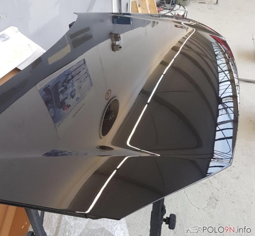

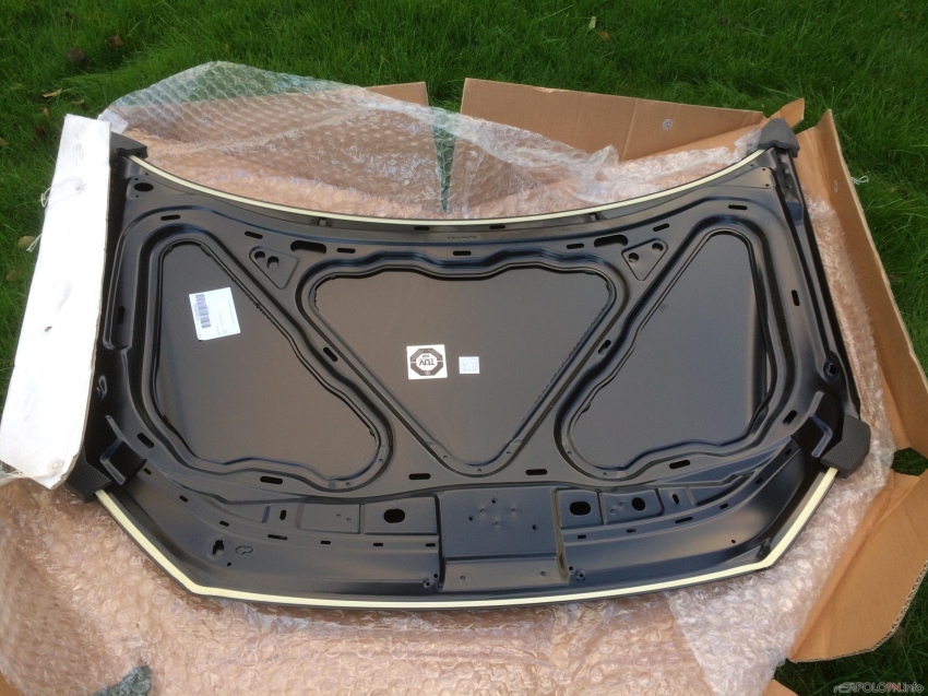

Auch fast schon im fünften Jahr des Polos in meinem Besitz geht es natürlich weiter mit Tuning- und Umbau-Projekten!

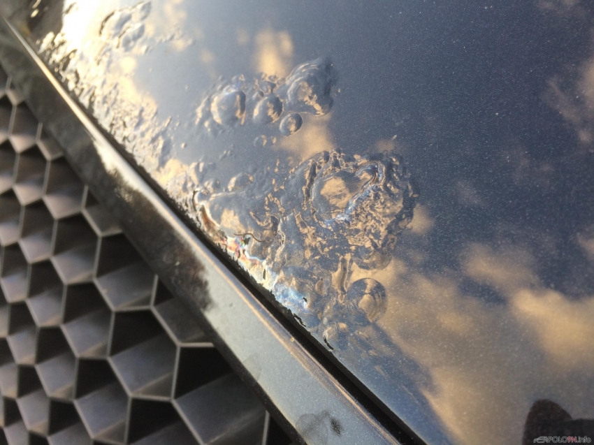

Als erstes ist da leider meine Motorhaube zu nennen. Wie schon in älteren Posts erwähnt, hat sich der Rost leider nach meinen ersten Rettungsversuchen doch wieder ausgebreitet, sodass ich keine andere Möglichkeit gesehen habe, als eine neue Haube zu kaufen.
Aus Kostengründen habe ich zu einer aus dem Zubehör gegriffen, mich dort aber für ein relativ teures Modell entschieden. Ich wurde nicht enttäuscht, denn Optik und Spaltmaße machen einen sehr guten Eindruck.

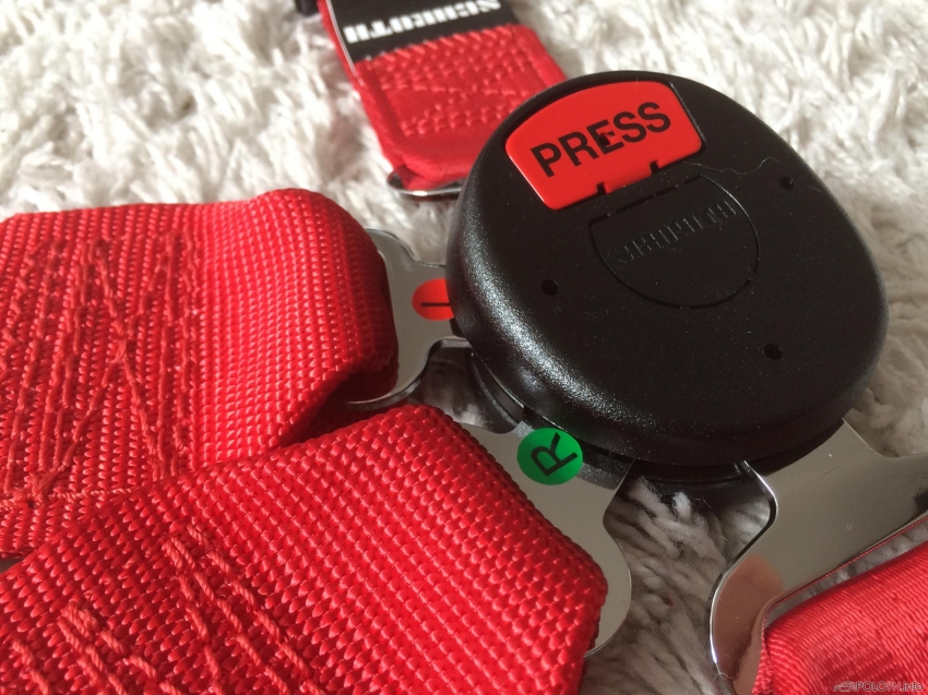

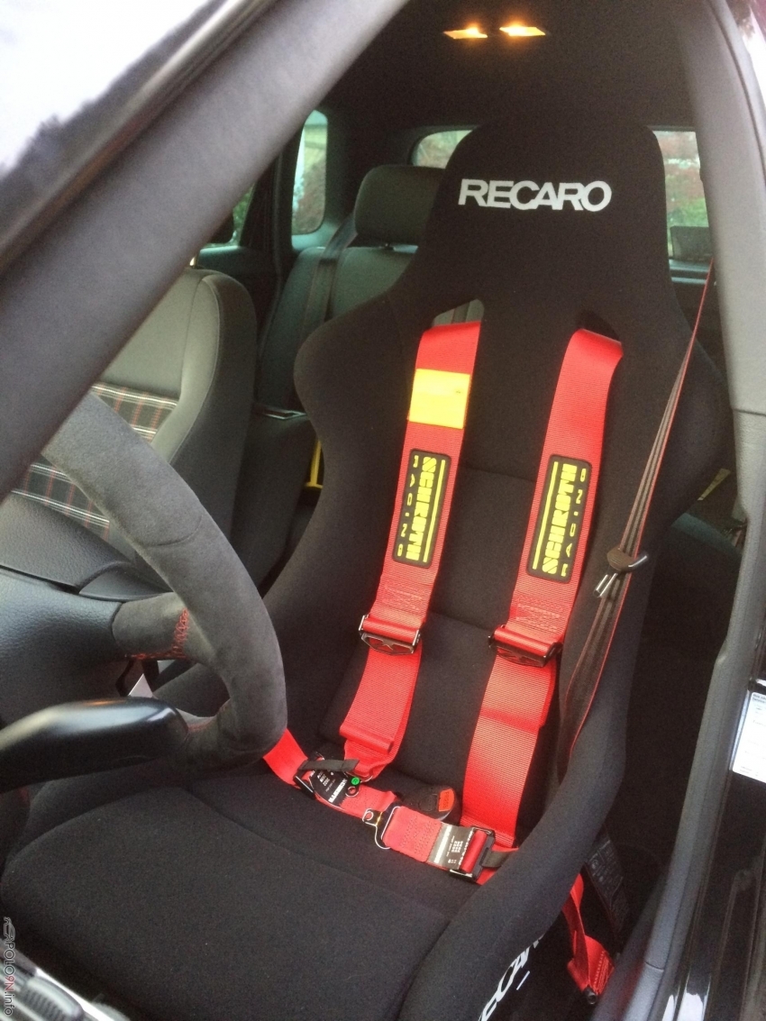

Passend zu meinem Recaro Pole Position Schalensitz habe ich mir 4-Punkt Hosenträgergurte zugelegt. Ich bin die QuickFit asm von Schroth schon mehrfach Probe gefahren, fand jedoch den Komfort besonders an den Schultern eher schlecht. Gerade bei Fahrten auf der Rennstrecke mit starken Verzögerungen können die schmalen 2 Zoll Gurte an den Schultern etwas „einschneiden“. So fiel meine Wahl auf den Schroth Profi II FE 4-Punkt Gurt. Dieser hat 3 Zoll breite Schultergurte und 2 Zoll breite Beckengurte. Es gibt auch eine Variante mit 3 Zoll breiten Beckengurten, diese sitzen jedoch nicht so gut. Die FE-Version dieser Gurte hat eine Schnalle mit rotem Drucktastenverschluss, ist also StVZO konform. Somit konnte ich den Gurt beim TÜV problemlos eintragen lassen.

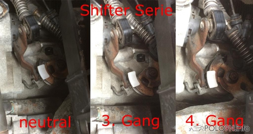

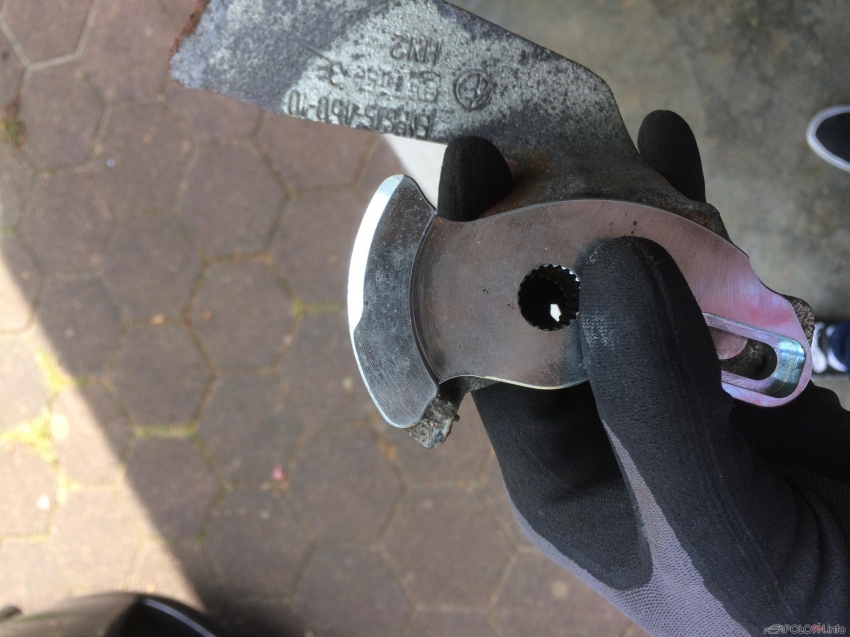

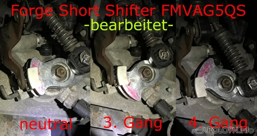

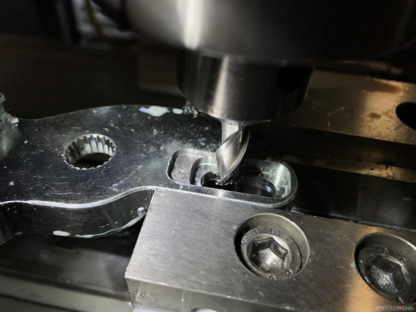

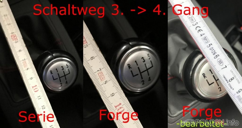

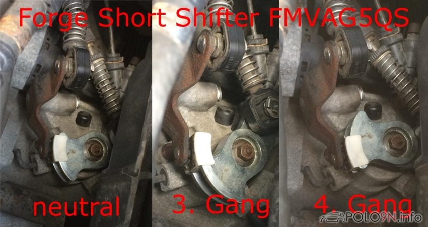

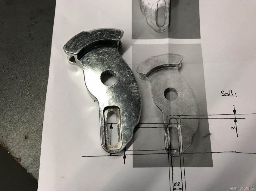

Als nächstes musste ich einen offensichtlichen Konstruktionsfehler beseitigen: Seit etwa einem Jahr fahre ich den Short Shifter FMVAG5QS von Forge, wie auch auf Seite 4 beschrieben. Ende letzter Saison musste ich damit eine unschöne Erfahrung auf der Nürburgring Nordschleife machen: Nach dem kleinen Karussell ließ sich plötzlich kein Gang mehr einlegen - der Schaltknauf wackelte nur noch lose herum. Zum Glück ist dabei nichts Schlimmeres passiert und ich konnte im 2. Gang bis zur Döttinger Höhe fahren.
Was war passiert? Dazu muss man sich den Aufbau der Shifter auf dem Getriebe einmal genauer ansehen. Zunächst der Serien Shifter:
Man erkennt, dass die weiße Führung aus Plastik des Schaltgassenwahlhebels in der Position „neutral“ etwa mittig auf der Schiene des Shifters liegt. Im dritten bzw. vierten Gang schaut diese Führung etwa um die Hälfte über die Schiene hinaus, hat jedoch noch relativ sicheren Halt. (weiter im nächsten Beitrag)

Ganz anders beim Forge Short Shifter FMVAG5QS:
Man erkennt hier ganz deutlich, dass in der Position „neutral“ die Führung bereits am Ende der Schiene liegt. Im dritten Gang schaut die Führung ganz dramatisch weit über die Schiene des Shifters hinaus - sie wird kaum noch gehalten. Im vierten Gang hingegen sitzt die Führung vollständig auf der Schiene. Genau hier lag das Problem auf der Nordschleife: Durch die starken Vibrationen der Karosserie gepaart mit schnellen Schaltvorgängen, hat sich die Führung aus der Schiene herausgelöst. Somit konnten keine Gänge mehr zuverlässig gewählt werden.
Was ist die Ursache dieses Konstruktionsfehlers? Die Shifter haben in der Verzahnung auf dem Getriebe eine Aussparung, sodass der Shifter nur in einer Position montiert werden kann. Bei dem Shifter von Forge sitzt diese jedoch einen Zahn zum originalen Shifter versetzt:
Also habe ich nun die Verzahnung des Short Shifters von Forge so bearbeitet, dass diese eine Aussparung an der gleichen Position wie der originale Shifter besitzt.
Zuletzt geändert von RollinCrew am 5. Mär 2018, 20:00, insgesamt 1-mal geändert.

Das Ergebnis kann sich sehen lassen: Genau wie beim Serien Shifter sitzt die Führung nun in der Position „neutral“ mittig auf der Schiene und schaut im dritten bzw. vierten Gang maximal um die Hälfte über die Schiene hinaus und hat nun jederzeit festen Sitz.
Da ich den Shifter ohnehin ausgebaut hatte, habe ich gleich noch den Verstellbereich länger gefräst. Somit können noch kürzere Schaltwege eingestellt werden:

Das Resultat ist beeindruckend: Gegenüber der unbearbeiteten Version des Short Shifters konnten die Schaltwege um 1 cm - im Vergleich zum Serienbauteil also sogar um ganze 2,5 cm verkürzt werden. Das ist sehr deutlich spürbar und schaltet sich erstaunlich flüssig.
Zur Vollständigkeit muss ich auch noch erwähnen, dass die Mutter, mit der der verstellbare Pin des Shifters fixiert wird, um etwa die Hälfte ihrer Dicke abgeschliffen werden muss. Diese kratzt ansonsten beim Einlegen des Rückwärtsgangs über das Getriebegehäuse. Die Mutter ist hier rechts im Bild zu sehen.
Das war’s erstmal von mir - bald geht’s hier aber schon wieder weiter. Falls ihr Anregungen habt - immer her damit.
