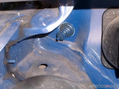

Ich war ja beim 6R auf Nippelsuche für den Durchlass zwischen Motor- und Innenraum, um ein Kabel zu verlegen, und hab mehr oder weniger abenteuerliche Vorschläge bekommen, bis hin zu
  • • Linkes Rad abmontieren
  • • Radhaus-Innenverkleidung lösen
  • • vom Motorraum durchs Radhaus bis zum Plastikstöpsel über dem Motorhauben-Griff,
  • • den durchstoßen und dann in den Innenraum und nach belieben weiter.
  • • Radhausverkleidung und Rad wieder anmontieren
    Es geht, wie erhofft und nach etwas gründlicherer Suche, viel einfacher (und ist ähnlich wie beim 9N/3, nur etwas versteckter):
    • • Man biege auf der Beifahrerseite den Blätterrost links ganz oben etwas hoch,
    • • und... da ist der Nippel!
...und schon kann man nach Abschneiden der Nippelspitze und Durchstoßen der Filzeinlage des Innenraums (sofern man nicht ein Stromkabel z.B. für einen Sub hinter dem Filz lassen möchte) ein Kabel zwischen Motor- und Innenraum durchziehen und braucht dafür noch nichtmal das Handschuhfach auszubauen!
Auf der anderen Seite geht durch das Loch der Bowdenzug für den Motorhaubenöffner. Ein dünnes Kabel müsste da auch noch Platz haben.
Wieder mal :super: der Polo (und als 6R)!

Das ist genau wie beim 9N/3!
Fast, beim MT hatte ich mir das ja angeguckt und hab's so in Erinnerung, dass der Durchlassnippel direkt sichtbar war und nicht unter/hinter dem Blätterauffanggitter versteckt ist. Aber im Prinzip dachte ich auch, dass es beim 6R eigentlich nicht großartig anders sein dürfte, *steinvomherzfall*.
Bei der Gelegenheit hat meiner sich ne blaue Schnüffelnase geholt:

Ja genau, aber deiner unter dem Gitter ist auch vorhanden.
Beim 9N gibt es zwei Nippel

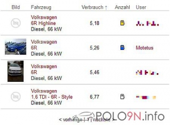

[Hier] steht was über meinen aktuellen Testverbrauch.

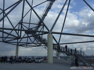

Meine letzte „Tour de Ruhr“ am Sa. 29.09.12 ging übrigens zur Dampfzug-Tagesfahrt des [Eisenbahnmuseums BO-Dahlhausen] über Zechenbahngleise mit der [38-er, Bj. 1918] (mit Wagner-Windleitblechen) und einem Zug aus „Donnerbüchsen“, 3-Achser-Umbauwagen und weiteren alten und neuen Waggons, mit 2½-stündiger Pause im Duisburger „Landschaftspark“ - sehr besuchenswert!
Bild Bild
(Foto: Eisenbahnmuseum Bochum-Dahlhausen) Die Fahrt ging auch am Bottroper Tetraeder vorbei durch die Zeche Prosper-Haniel
(Foto vom Saisonstart Ruhrpott 2010, meinem 1. POLO-Treffen!)
Auf den DB-Gleisen zwischen den Städten machte die 38-er ordentlich Tempo (soweit das Wagenmaterial es zuließ...) und wies sie einmal mehr als erfolgreichste und meistgebaute Dampflok in Europa für Regionalexpress- und leichte Schnellzüge aus. Der mit ihr bediente „Ruhr-Schnellverkehr“ der 30-er Jahre war der Vorläufer des heutigen S-Bahn-Netzes Rhein-Ruhr.
