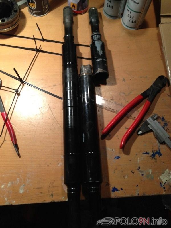

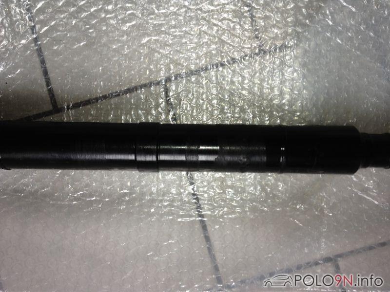

Die neue Welle ist am Donnerstag angekommen, am Freitag habe ich sie zerlegt und vermessen + verschickt.
Heute ist sie beim Wellen-Spezi angekommen und mal sehen wann ich diese wieder bekomme. 68 mm gilt es zu kürzen. Die ursprüngliche stammte aus dem Golf und wurde daher nur um 40 mm gekürzt. Die neue ist aus einem Passat.
Hoffentlich ist die Welle spätestens Mittwch da. Dann fährt das Auto am Donnerstag ;-)

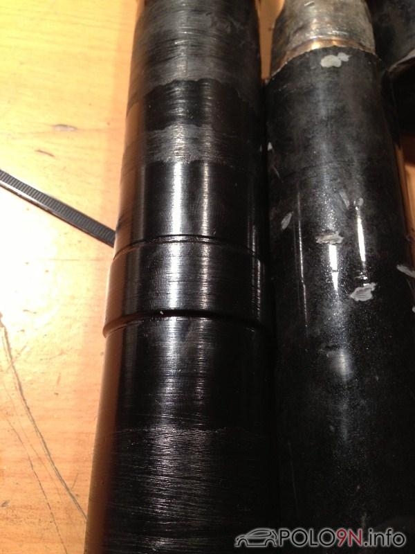

Uups!
Also von der Form her schaut die Welle wie meine aus :D
Allerdings ist meine nur verbogen und nicht gerissen! :P
Vollmaterial wird wohl der einzige Weg sein das ganze standfest zu machen, dabei könnte die Welle auch dünner dimensioniert werden was mehr Freiheit zum Rahmen bedeutet, wobei deine Achsgeometrie sicher eine andere ist ;)

Uups!
Die Welle stammt aus einem 2009er Passat 2,0 TDI. Das Ding wird halten, schließlich ist die Welle ab Werk ebenfalls verschweißt. Von Vollwellen halte ich (zimindest an der rechten Seite) nichts, da diese
1. schwerer sind
2. geringeres Flächenträgheitsmoment haben => eher zur Torsion neigen
3. auf dieser Länge einen Schwingungstilger benötigen

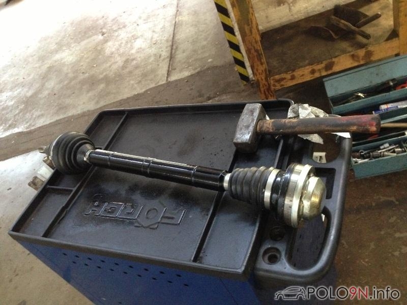

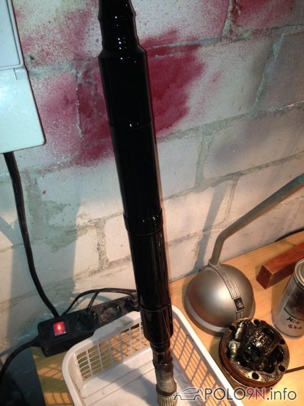

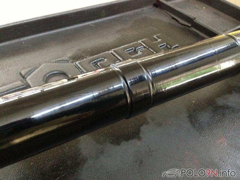

@Rocketeer: Hab das Maß nicht mehr im Kopf, müsste es raussuchen. Irgendwo in meinen Unterlagen wird es schon liegen.

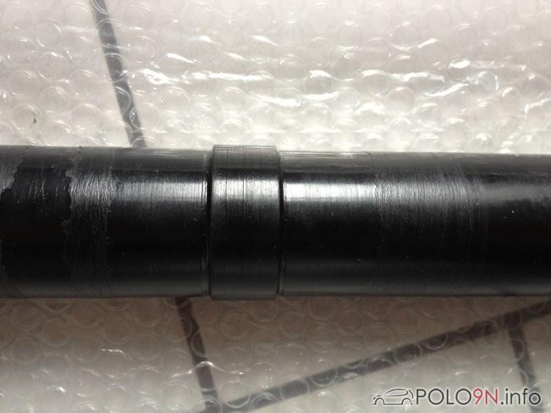

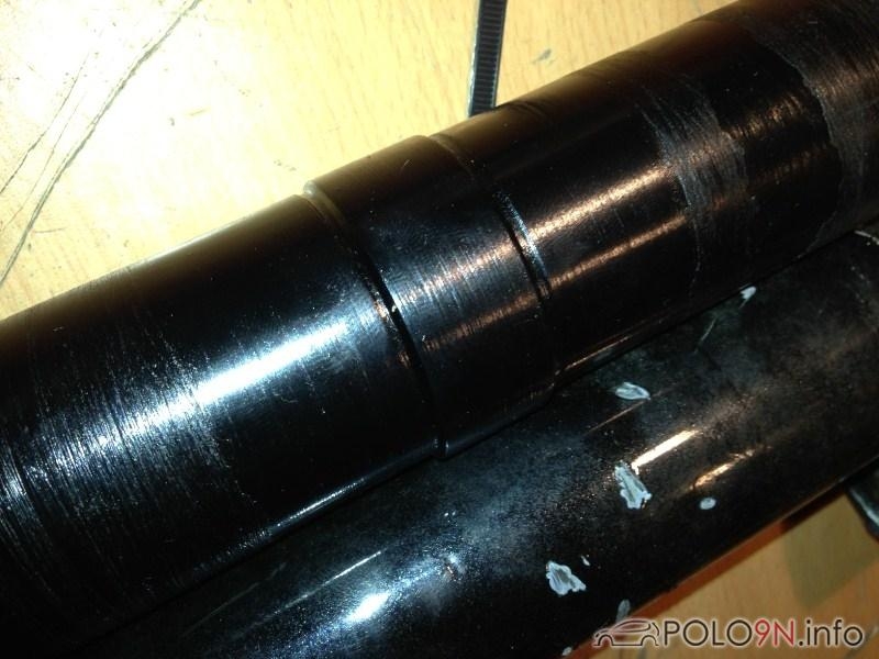

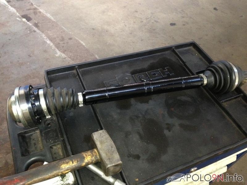

Seit gestern rennt der R32 Polo wieder.
Vorab erst einmal die Bilder:
Die neue Welle hat eine Zentriebuchse und eine Manschette. Außerdem wurde diese wärmebehandelt. Ich denke diese sollte halten!
Fahrzeuge: Polo 9N Highline
