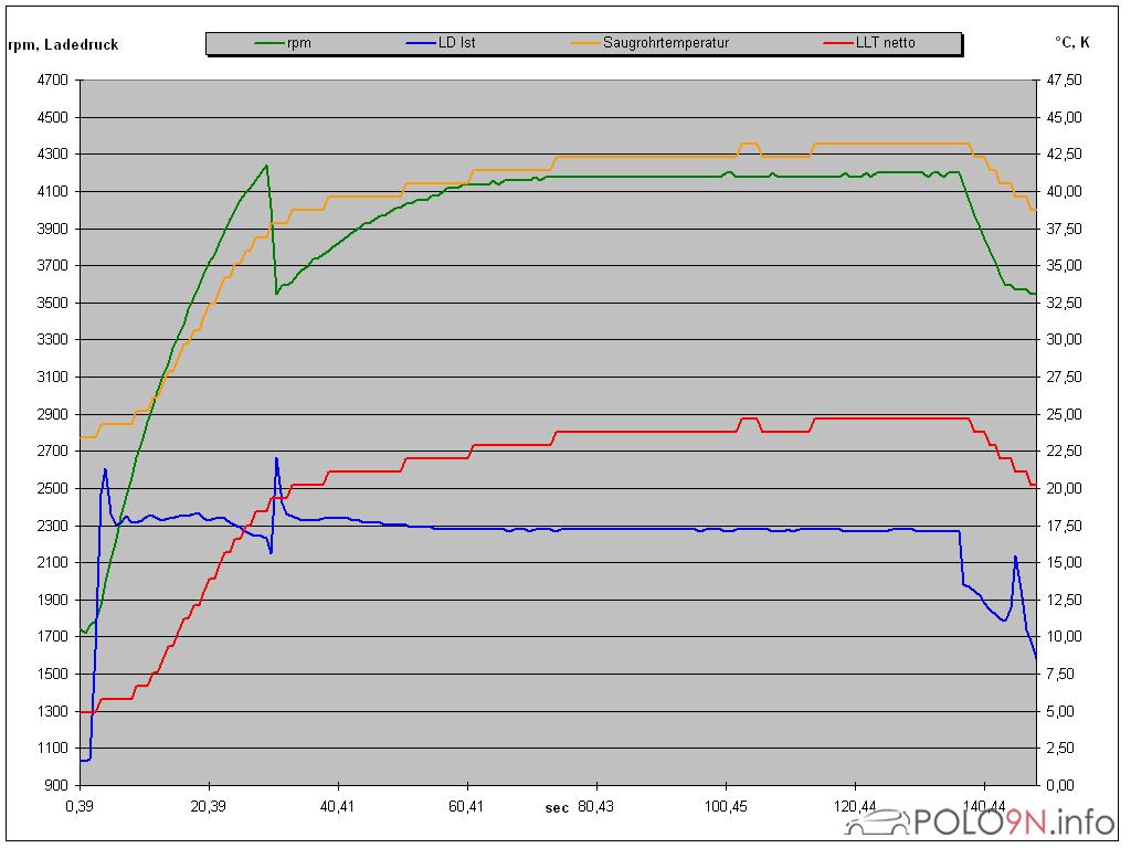

Ungelesener Beitragvon Flo9n3 » 2. Jun 2011, 19:29
Hab heute die Ladeluft Temperatur geloggt, sieht jetzt deutlich besser aus als mit dem alten LLK.

Ungelesener Beitragvon ulf » 2. Jun 2011, 20:28
Interessant zu sehen, weil ich auch mal den Cupra FMIC im 9N hatte. Da stieg die LLT sogar mit 1,5 bar Tuning-LD nur auf max 20K üAT . . . scheinbar ist der BLT-Lader gegenüber dem ASZ-Lader eine ziemliche Lötlampe 8O

Ungelesener Beitragvon cycleracer88 » 2. Jun 2011, 23:19
Wie hoch war denn die Außentemperatur? ... welcher Gang? Geschwindigkeit?
BTW: Ohne Front sieht es schwarz lackiert schon besser aus, aber das war mir zu viel Aufwand ohne großen Nutzen *g* .... zu mal mein Cupra LLK eh bald einen Luftschacht verpasst bekommt :haha:

Ungelesener Beitragvon Flo9n3 » 3. Jun 2011, 06:48
Die Außentemperatur lag bei 18,5 °C (LLT Netto ist die Temperatur ü. AT.), gemessen wurde im 6. Gang bei Vmax.
