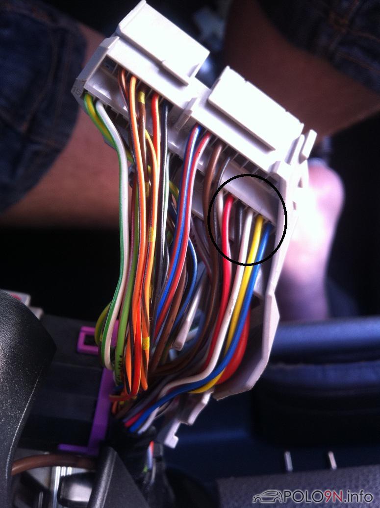

naja ich bräuchte von beiden blinkern einzeln die leitung wo die "pulsierenden" +12V anliegen... am Warnschalter ist nur eine leitung, welche nur 12V rausgibt wenn ich diesen auch drücke.

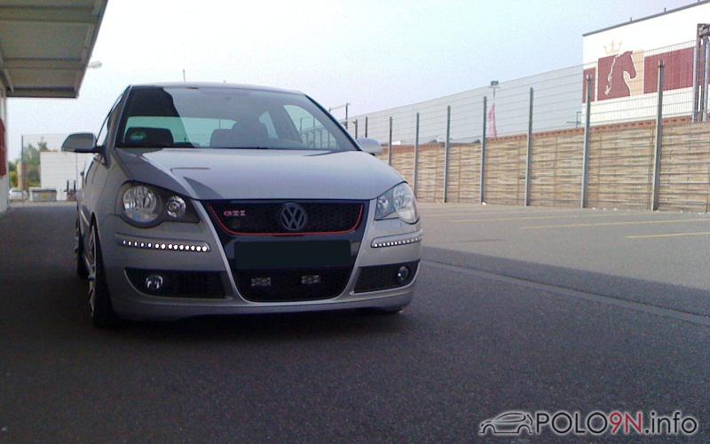

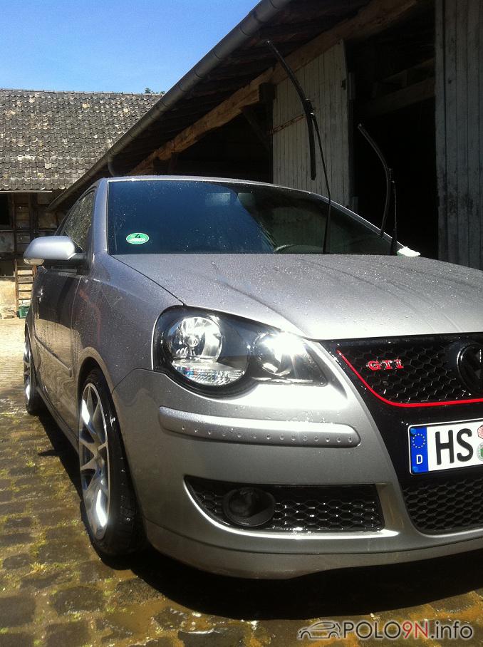

Hier mal das erste Iphone-Bild des fertigen TFL
was noch fehlt ist die Dimmfunktion, aber das wird auf jeden fall noch ergänzt...
HS ist drauf aber MG -City is halbsoweit entfernt wie HS =)

Auf dem IPhone-Bild sieht es wie ein Fake aus!
Ich muss ein ordentliches Bild sehen um mir eine Meinung zu bilden - aber es hat definitiv was...
Fahrzeuge:
Polo 9N3 Tour
Re: crash´s GTI . . . update> TFL umbau =)
Also ich find das eine sehr gute Idee... Doch irgendwie sind die LED´s zu klein
Bisschen größer hätte nicht geschadet
Ansonsten geile Ideee... TOP

ne, wenn die größer sind, dann siehst die ja auch, wenn das licht aus is.
Vermute mal, dass du meisnt, dass die heller sein müssten, damit der Lichtpkt größer erscheint

Ich find auch das es auf dem Bild nicht so richtig rüberkommt, aber ist mal ne andere Umsetzung als sonst.
Muss übrigens sagen, dass das Silber am GTI richtig was her macht.

Auf dem iphone-bild sieht man leider nicht das strahlender Sonnenschein ist aber ich werd mein bestes tuen um mal ein brauchbares Live- Bild zur beurteilung nachzureichen
Von der Leuchtstärke find ich es schon sehr gut, es strahlt halt nur nicht in alle himmelsrichtungen, sondern nach Vorne.
im nachhinein würde ich natürlich auch kleinigkeiten anders machen

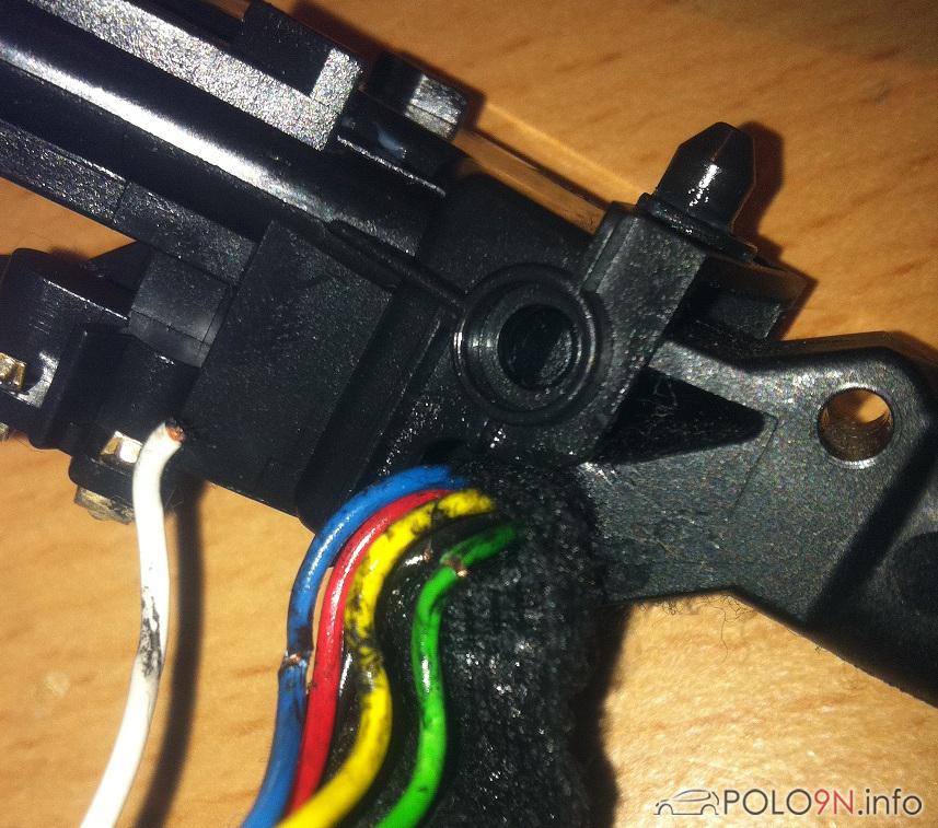

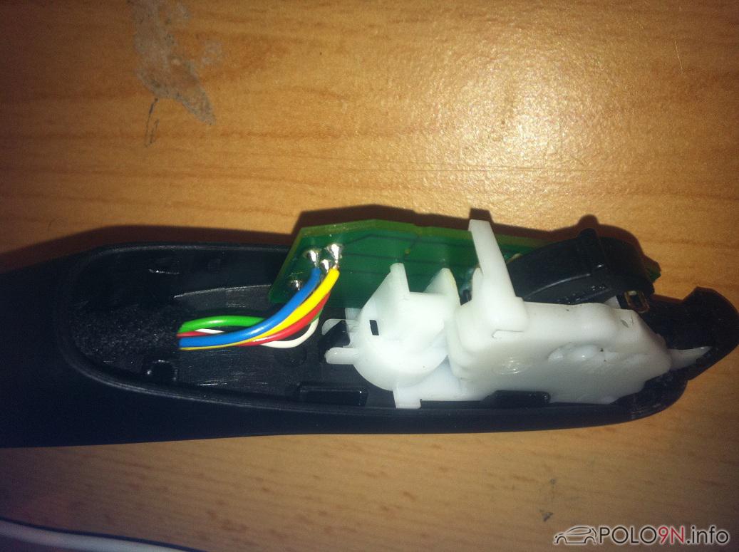

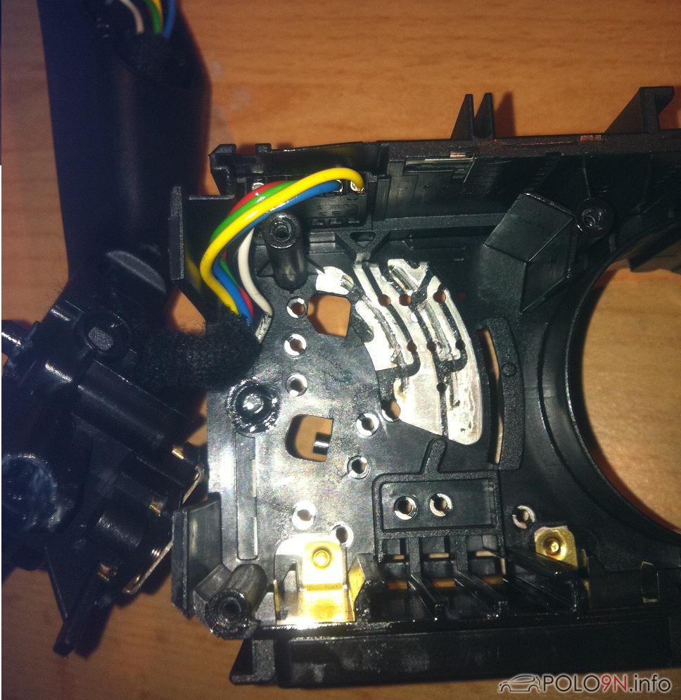

Hallo mal wieder, also der weiße Stecker hat es ja in sich, aber er hat verloren
zuerstmal hab ich den originalen, neuen Kabelbaum für den GRA eingebaut und anschließend einen gut, gebrauchten Blinkstockhebel verbaut.
danach.......fehlersuche
Da will man einmal ein paar € sparen und bekommt direkt wieder einen in den Nacken!
Der angeblich getestete und 1a gebr. Blinkstockhebel mit angebl. unter 100t km hat Kabelbrüche!
Nun muss mir mal einer erzählen wie das sein kann?!

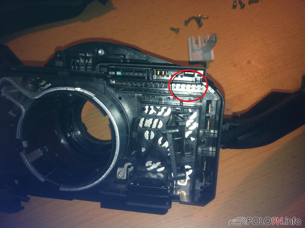

also erstmal komplett schön zerlegen =)
wer mal sehen will wo die Kontakte vom GRA liegen und wo diese hinkommen >
falls der Blinkerhebel alleine gewechselt wird, seht ihr im folgenden Bild wo der Stecker vom GRA durchkommt!
hier sieht man wo die offenden Leitungsenden vom GRA Kabelbaum reinkommen...
....naja jetzt kommt erstmal der alte wieder rein und morgen wird bei VW ein ganz neuer bestellt

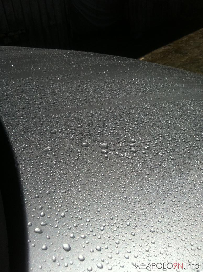

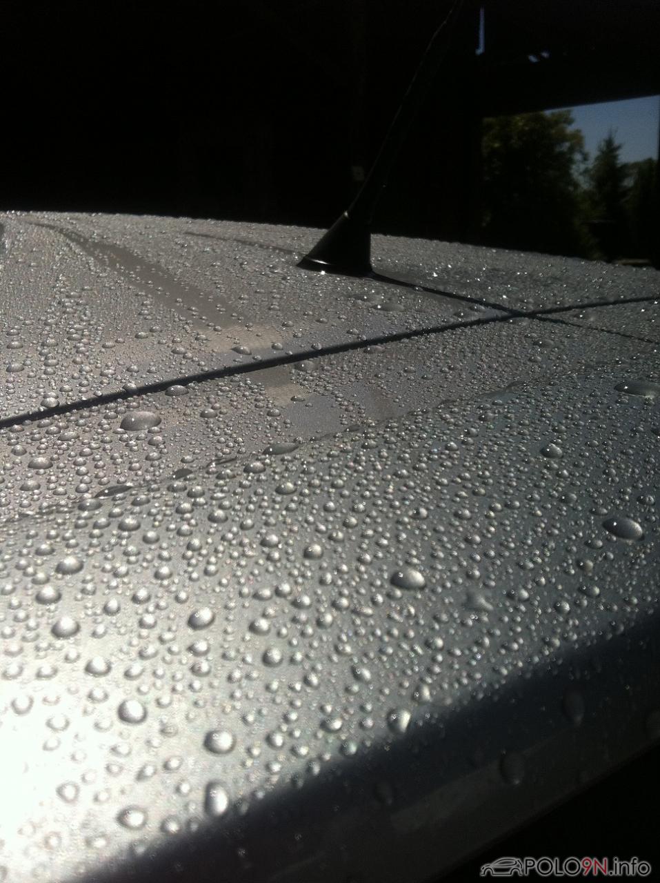

nach dem rückrüsten folgte die Lackversieglung inkl. Kaltwasser-Wäsche
da rooooof:
die haube:
und nochmehr schöne Perlen
da rooooof:
die haube:

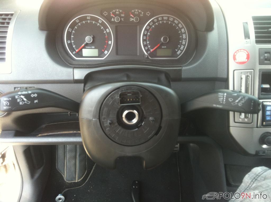

Re: crash´s GTI . . . GRA komplett zerlegt> viele Bilder

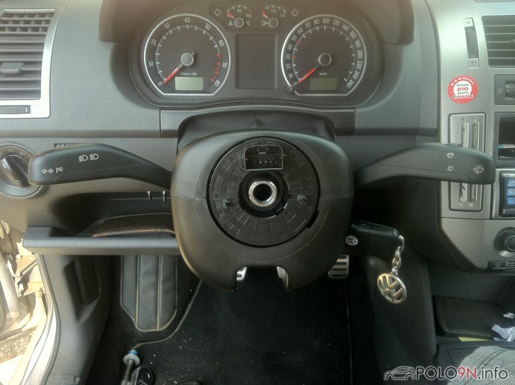

sooo mein Freundlicher hat mir von früh auf spät nen neuen Hebel bestellt =)
und für 5€ mehr ist es dann der vom 6R inkl. MFA bedienung geworden
vorher :
nachher :
nun funktioniert der GRA zwar aber die Anzeige im Tacho kommt nicht
ggf erneuert Aktivieren?!
mfg crash
vorher :
nachher :
mfg crash

Schöner Lenkstockschalter...
Hat der einfach so reingepasst ?
Was ist an dem anders ?
Grüße
Grüße
Fahrzeuge:
Polo 9N3
AUDI A4 Cabriolet
genauso plug´n´play wie der 9n3 er lenkstockhebel sogar von der Pinbelegung!
Was ich nur noch nicht sagen kann, ob die Pinbelegung für die MFA gleich ist...
Ich habe genausoviel pinne belegt wie ohne MFA!?
Anders : Von der Hebelform ist es etwas anders, aber ausschlaggebender sind die Gravuren
(siehe Bilder oben)
MFG Cr4sH
