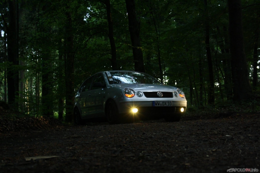

Hier bezüglich des US-Standlicht's

@LowSTAR Sieht doch top aus, morgen sollte mein Modul ankommen :mail:
