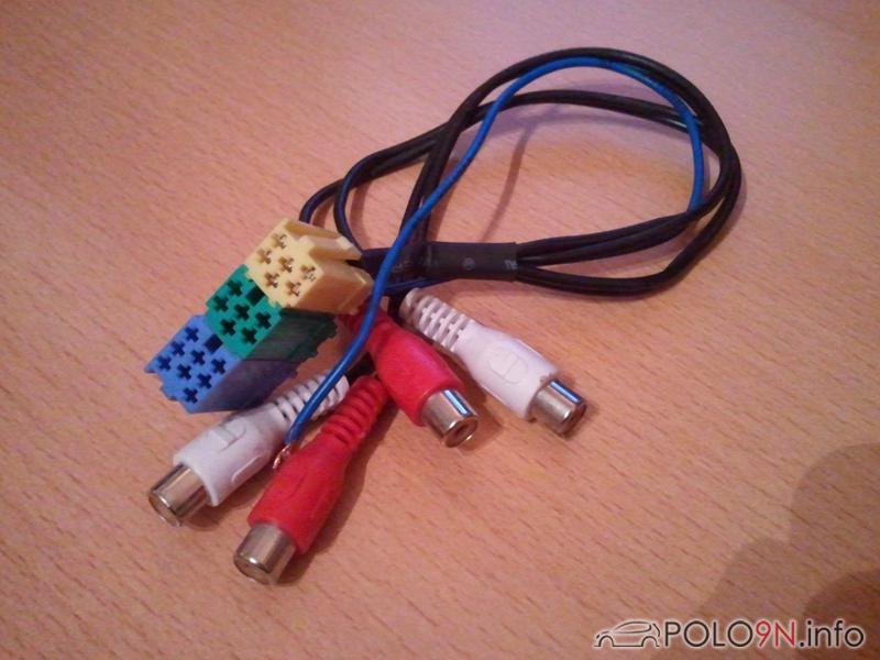

geht schon los! :lol: Zum Glück gibts ja ordentliche Adapter damit man seine Anlage im Kofferraum wieder zum laufen bringt... :top: Dazu muss ich aber sagen, das MCD hat nur 1 LineOut, also Rearleft und Rearright. Reicht aber für meine Zwecke...

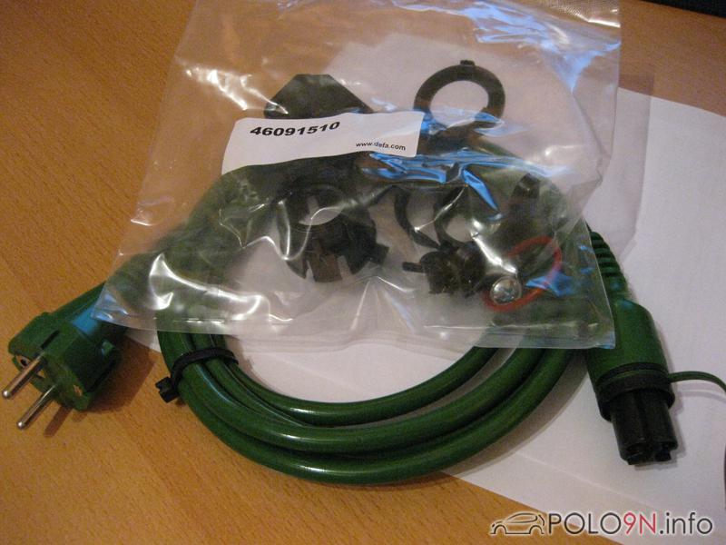

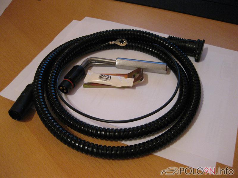

die Defa sachen sind da. Werds am Samstag einbauen und dann mal mitm Infrarot-Thermometer schaun wie warm es wird. Eben in der Steckdose konnte ichs nach 3 Seks nicht mehr anfassen! :lol: Dann hoffe ich mal es kommt nicht auf die größe an... ;)

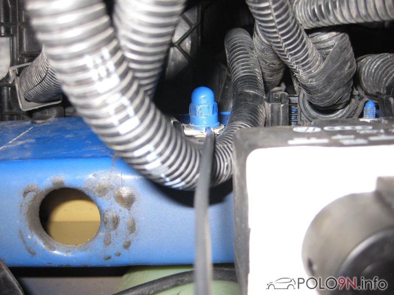

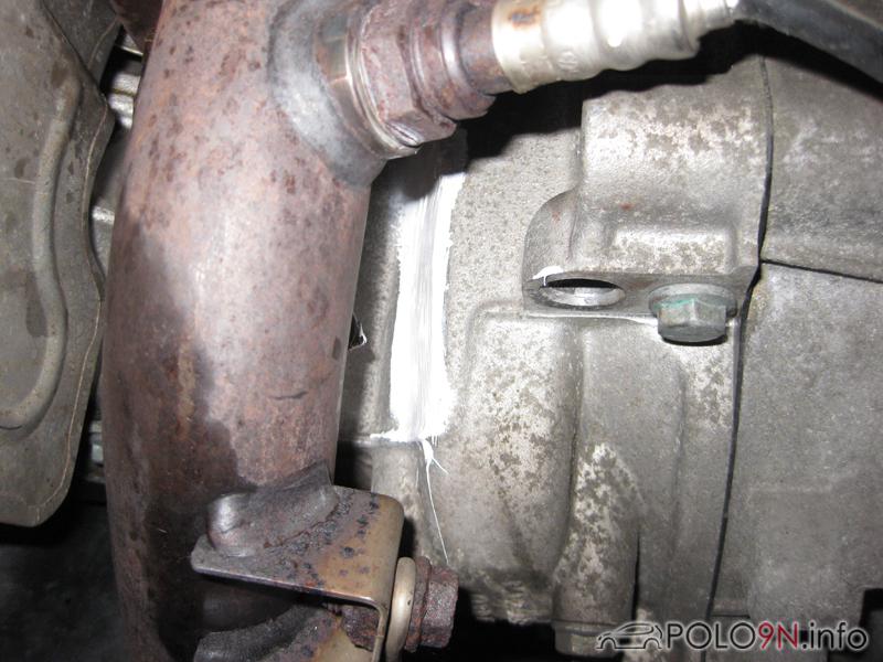

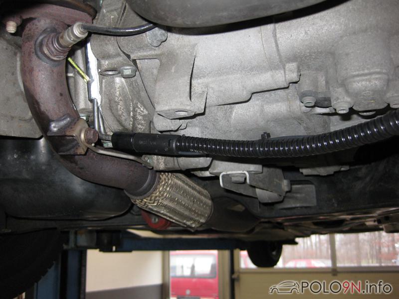

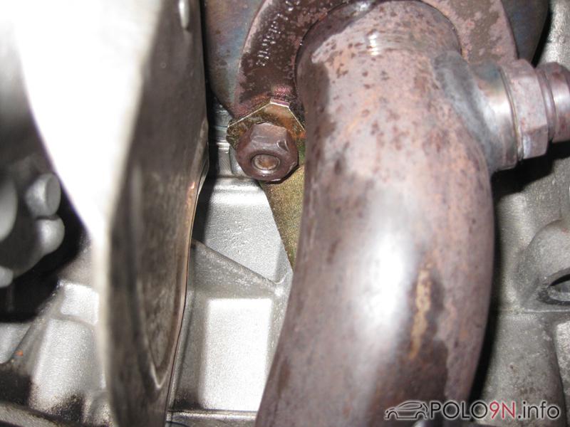

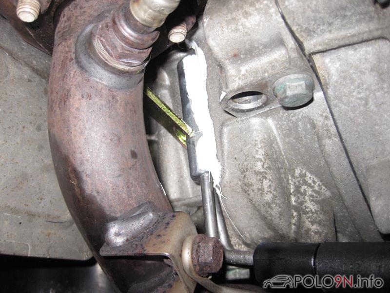

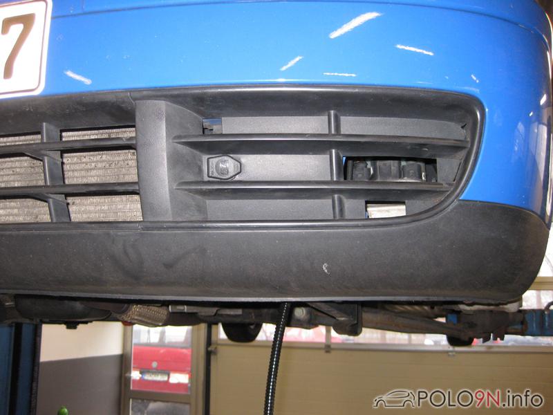

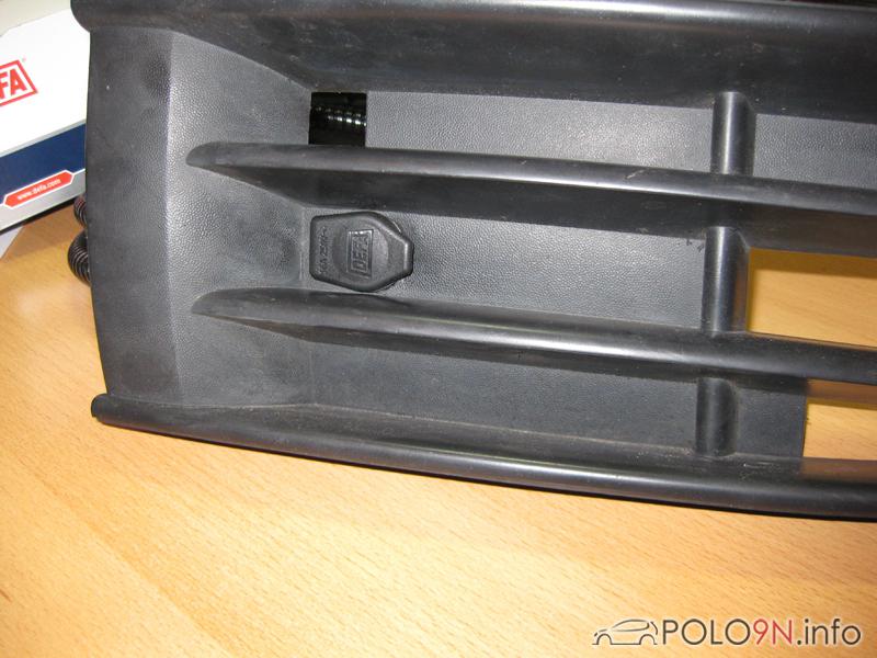

so Defa Vorwärmelement ist drin. Bilder sagen natürlich mehr als 1000x Worte...
Von weitem sieht man die Steckdose kaum.

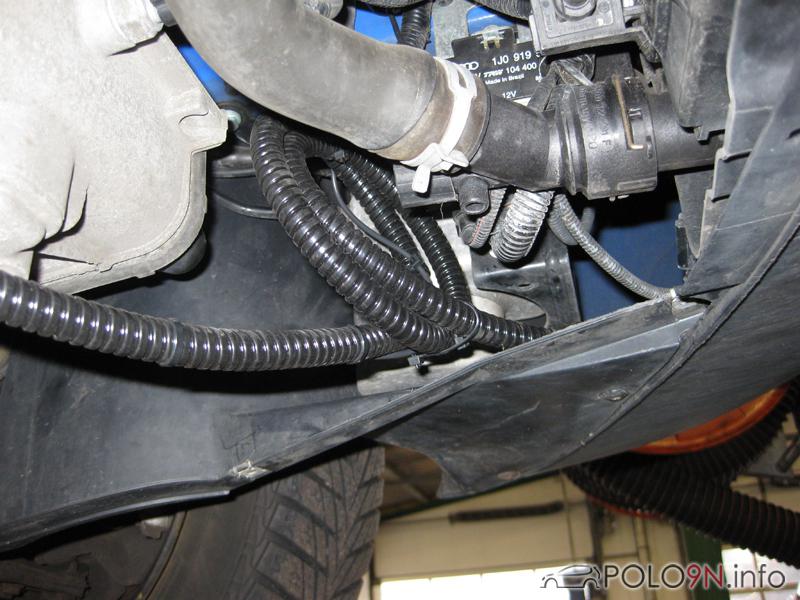

Haltepunkt ist eine Schraube vom KAT.
Alles schön sauber machen und mit Wärmeleitpaste vollschmieren.
Das selbe mit dem Heizelement und andrücken.
Massepunkt ist ja auch gleich ume Ecke.
Kabelsalat irgendwie verstauen.
Hängt etwas runter aber wenn der Unterbodenschutz dran ist gehts.

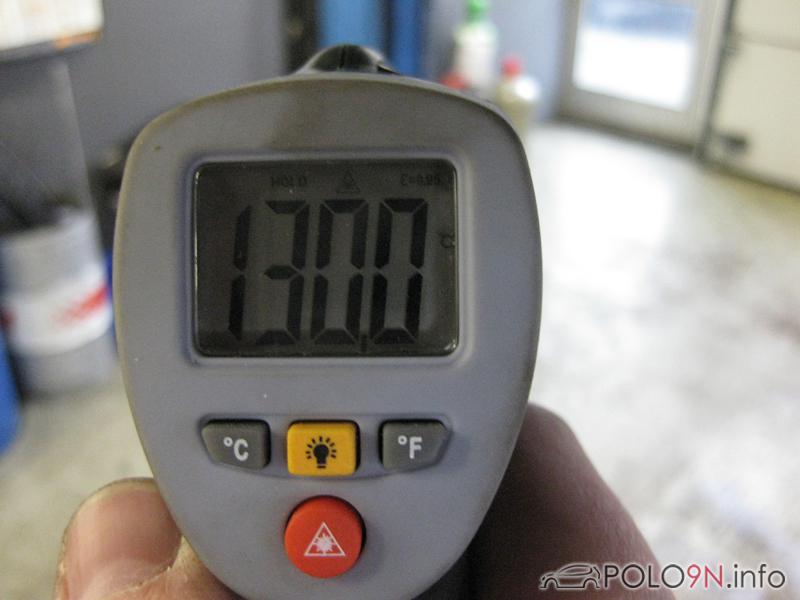

Und nach gut 5 min hatte das Heizelement gut 100 Grad. Ich glaub das Infrarotthermometer ist nicht so genau..

Oha 30° Abweichung. :lol:
Hoffentlich sind eure Reifenluftdruckprüfer genauer. :D
