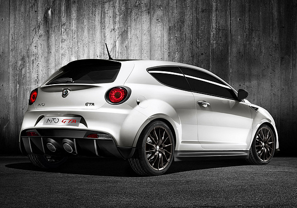

... meiner Meinung nach ist diese Studie schon sehr real. Bei der Formgebung mag es die ein oder andere Retusche noch geben. Aber das Antriebskonzept wird kommen und ist ja auch schon teils serienreif. Und 800 NM in einem Ökorenner ist schon geil :top:
