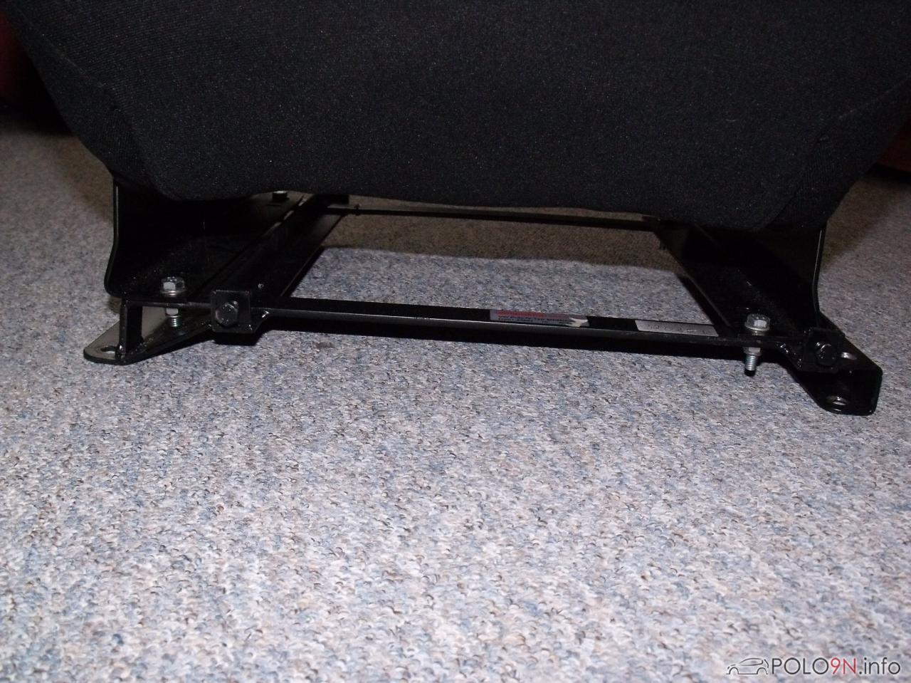

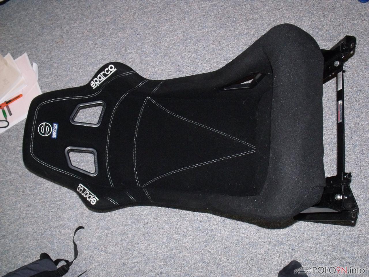

Ok. hier mal 2 bilder
also bisher habe ich sie noch nicht unter die Sitze geschraubt- aber ich hab halt alles nachgemessen und es passt. Keine Ahnung woher die Laufschiene/ Höhenverstellbügel (oder wie die auch immer heißen) her sind- sind ja die Sitze von meinem Dad
mfg Tom Bräuer

Miss mir mal bitte dir Breite der Konsolen, da wo die Sitze drauf kommen.
Ich hab da grad einen füchterlichen verdacht..

Hi
Also der Lochmittenabstand ist sehr exakt 405mm wie angegeben.
467mm ist der Abstand der befestigungsbohrungen für den Fahrzeugboden.
Die Länge der Höheneinstellwinkel muss 395mm Betragen.
Bei dir sieht das so aus als würdest du die Sitze ohne diese Höhenverstellung (Metallbügel) verbauen?
http://www.sandtler.de/katalogangebote/ ... nsolen.jpg
Bei meinen Laufschienen sind die drunter- und deren länge war mir unbekannt deswegen wusste ich nicht ob die Laufschienen auf die Wiechers Konsolen passen.
mfg Tom Bräuer
ps: wie muss die Konsole eig. rein? zur Fahrzeugmitte hin versetzt oder nach ausen versetzt? Ja ich könnte jetzt im polo einfach nachgucken aber es schneit wie blöd...
Edit: hab mir die bilder mal was aufgehellt- die hast an deinen Vollschalen seitenhalter motiert- dieser werden Auf die konsolen geschraubt. Meine sitze haben ein anderes Haltersystem- da werden die Laufschienen unter die sitze geschraubt und daran wieder die Höhenverstellung die dann wiederrum auf die konsolen von vorne und hinten verschraubt werden- an die schrauben die du an deinen konsolen auch hast.

Re: MTB-Racing´s Polo 9n3
Huhu..
Danke für die Maße!
Höhenverstellung lässt sich über die Seitenkonsolen realiesieren.
Muss etz mal nächsten Monat die Laufschiene fürn Fahrersitz kaufen und mal ausprobieren ob die denn auch wirklich drunter passt.
p.s. Des U-Profil muss Richtung Mitteltunnel.
p.s.s. In des U-Profil musst allerdings löcher bohren, da du zum schrauben sonst nicht hinkommst.
Danke für die Maße!
