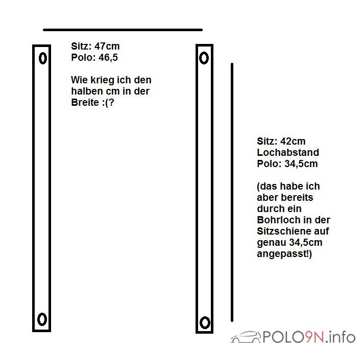

Ungelesener Beitragvon rawb2k » 21. Apr 2012, 14:30
Hier die gewünschte Skizze:

Ungelesener Beitragvon rawb2k » 21. Apr 2012, 14:36
Die einzige Idee die ich hätte wäre, die Löcher im Sitz nach innen größer zu feilen.

Ungelesener Beitragvon Dieselaktivist » 21. Apr 2012, 14:37
Detailbilder der Schaublöcher in den Sitzschienen des Sitzes bitte!

J O
Beiträge: 347
Registriert: 10. Jun 2010, 11:33
Wohnort: Berlin
Alter: 110
Re: rawb's brownie - Alcantara Ledersitze aus dem TT
Ungelesener Beitragvon J O » 21. Apr 2012, 14:41
Moin, probiers mal hiermit: DIN 875 :fuck:
Ne, ernsthaft, 5mm klingen nich viel, hast du an den Sitzschienen genug Material, um jedes Lock um 2,5mm in Richtung der Pologewindebohrungen aufzufeilen und ein Langloch drauszumachen? Dann noch ne schöne große Unterlegscheibe dazu.
Grüße, JO
Ungelesener Beitragvon rawb2k » 21. Apr 2012, 14:46
Also zumindest vorn wäre das kein Problem..hinten dauert das zwecks Material bestimmt Ewigkeiten. Aber ich muss ja nur noch heute auf Nachtschicht, morgen 12h Nachtschicht dann hab ich ja erstmal wieder 4 Tage frei :D

Dieselaktivist
Beiträge: 2488
Registriert: 19. Aug 2006, 14:23
Alter: 43
Ungelesener Beitragvon Dieselaktivist » 21. Apr 2012, 14:50
Oberfräse mit HSS Fräser und gib ihm! Weite Dein Loch! :lol:
Ich würde das auch so machen wenn genug Auflagefläche für die Köpfe da ist.
Ungelesener Beitragvon rawb2k » 21. Apr 2012, 14:57
Besitze leider keine Fräse und wüsste auch garnicht damit umzugehen. Ich glaub ich nehm die Feile :D trotzdem erstmal danke
