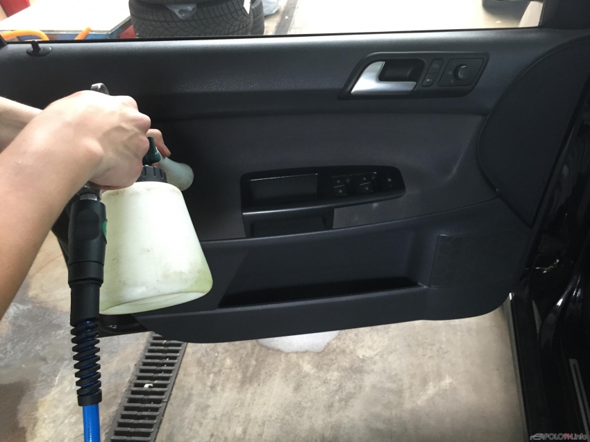

Neben häufigen Wasch- und Wax-Aktionen an warmen Sommertagen habe ich noch einen weiteren Sticker unserer „Clique“ angebracht.

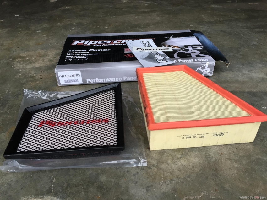

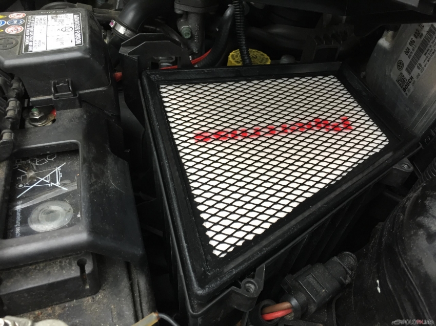

Als erste hardwareseitige Modifikation dieses Beitrags habe ich mir einen Luftfilter von Pipercross besorgt. Jetzt höre ich schon die ersten von euch aufschreien, aber ich persönlich halte relativ viel von Pipercross, auch wenn einige von euch lieber auf Papierfilter setzen. Dazu habe ich hier einmal ein kleines Werbevideo von True Flow Filters verlinkt, welche auf dem gleichen Prinzip basieren wie Pipercross Filter.

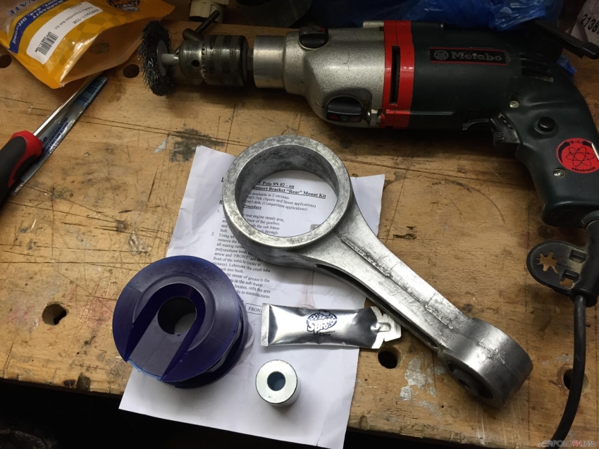

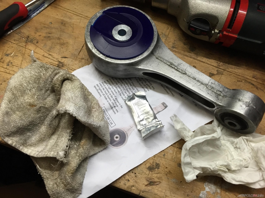

Das Lager in der Drehmomentstütze habe ich gegen ein SuperPro Lager in 70 Shore A Härte getauscht. Der Motor kippt jetzt deutlich weniger beim Anlassen, Gasgeben und Gaswegnehmen, aber das vorherige Lager war auch schon gut durchgerockt.

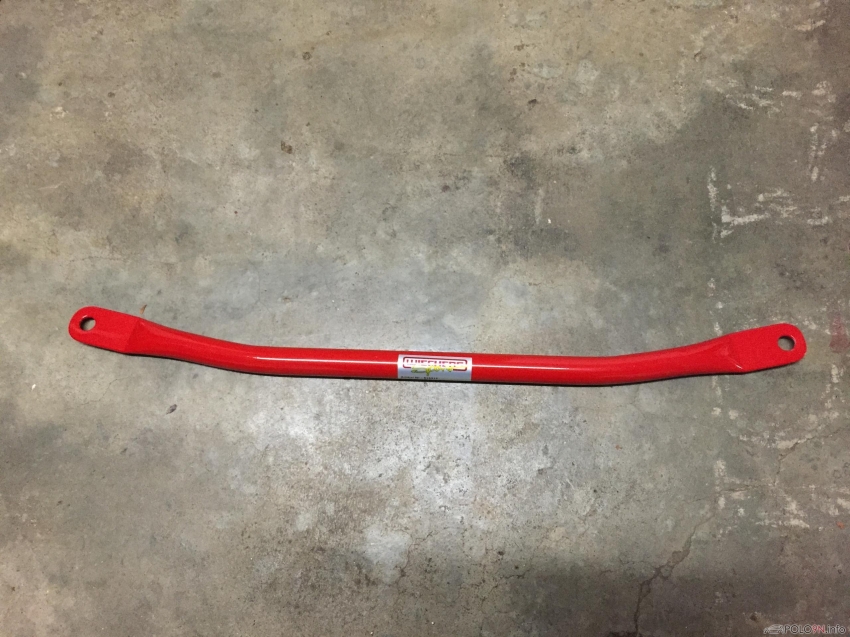

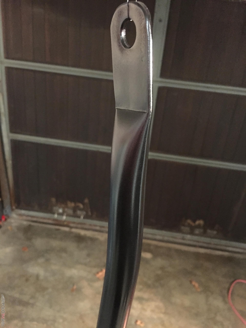

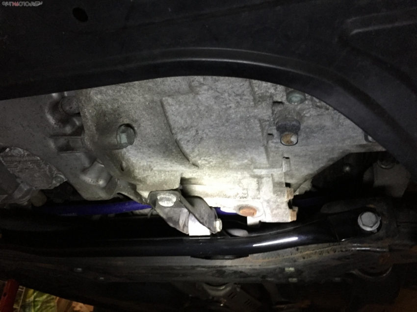

Eine weitere Fahrwerksmodifikation betrifft die Vorderachse. Auf der Essen Motor Show habe ich am Stand von Wiechers ganze 25% rausholen können und mir natürlich direkt eine Querlenkerstrebe gekauft. Ich bin allerdings nicht so der Fan von bunt lackierten Streben am Auto, also habe ich sie noch mit 600er Schleifpapier angeschliffen und schwarz glänzend lackiert. Beim Einbau wurden die alten Schrauben selbstverständlich ersetzt.

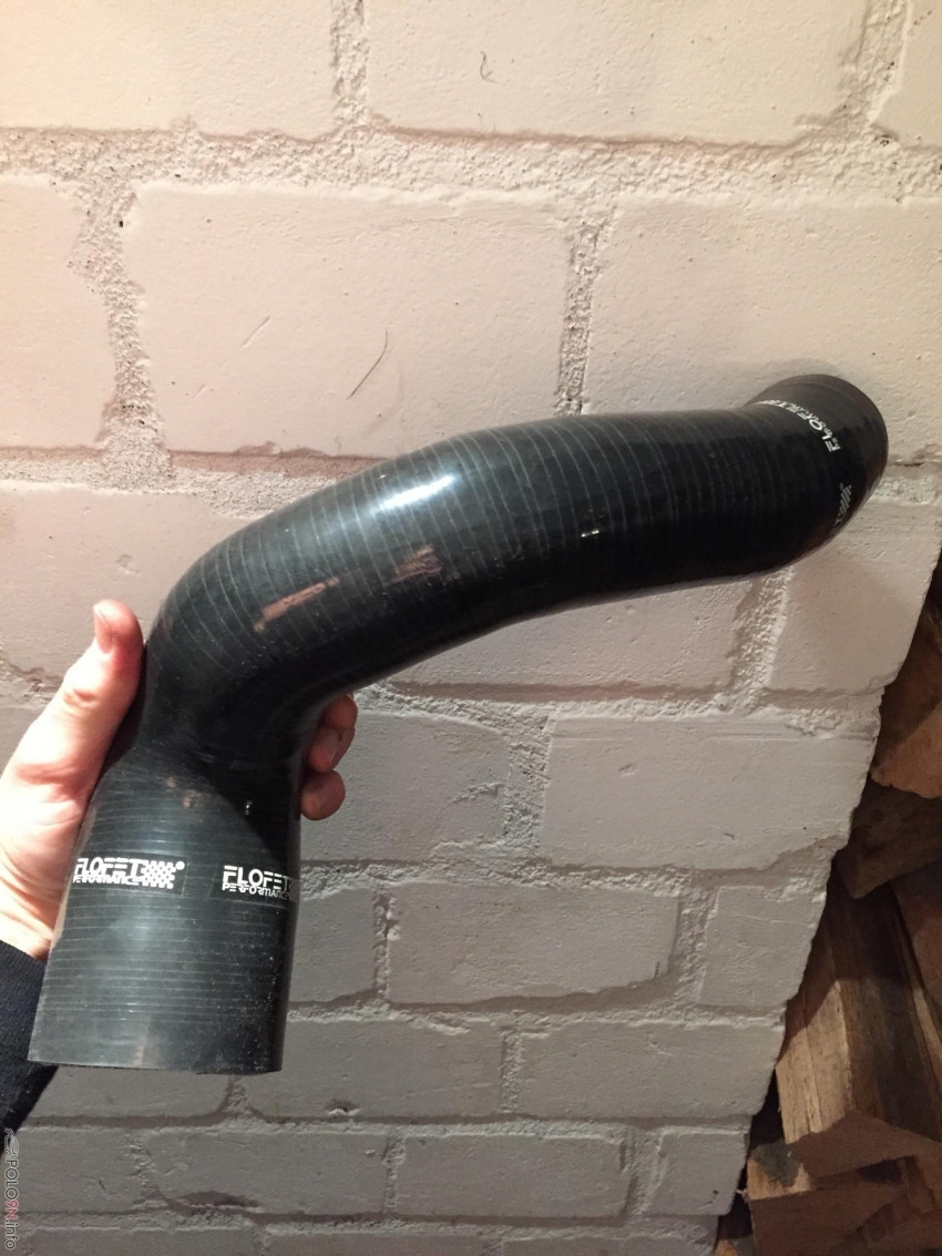

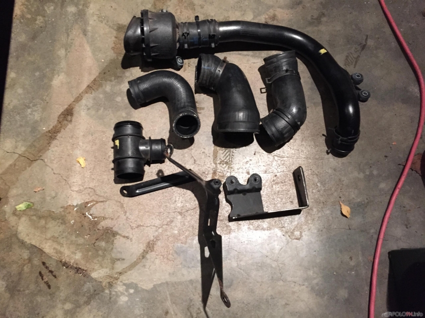

Im Motorraum flogen das Soundrohr und der Drosselklappenschlauch raus. Dafür wurde ein Silikonschlauch der Firma Flofet verbaut. Hinter Flofet steckt XBM Chef Dirk, falls den hier noch einige kennen. Die Schläuche der Marke zeichnen sich dadurch aus, eine Lage Silikon und Gewebe mehr zu haben, als die Produkte von Forge und dabei auch noch günstiger zu sein. Welcher Markenname nachher auf dem Schlauch steht ist mir egal. Wie ich bereits im Bezug auf die Farbe der Wiechers-Strebe erwähnt habe, bin ich ein Fan von OEM Optik. Daher habe ich mich auch für einen schlichten schwarzen Schlauch entschieden.

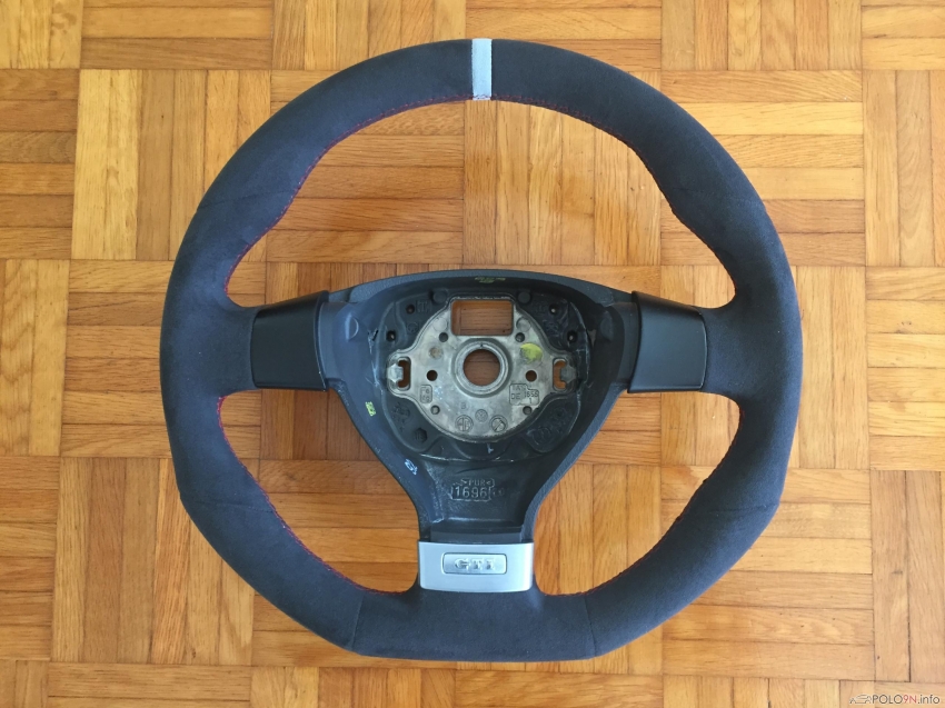

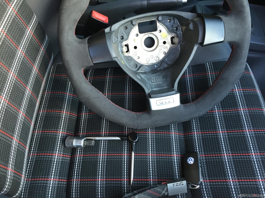

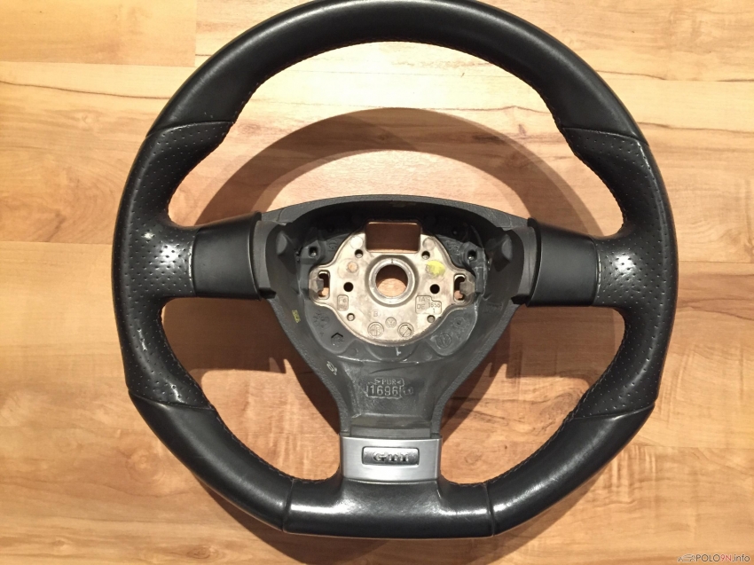

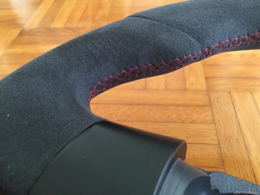

Zum Schluss möchte ich euch noch an meinem persönlichen Schmankerl teilhaben lassen. Ich hatte bereits vor ein paar Wochen Leute hier im Forum gefragt, ob mein Airbag in das Lenkrad des Golf 5 GTI passt. Hintergrund war der, dass ich ein solches Lenkrad günstig bekommen konnte. Nachdem klar war, dass der Airbag passt, habei ich das Lenkrad bei lenkrad-beziehen.de neu beledern lassen. Seit der Vorstellung des Polo WRC will ich ein Alcantara Lenkrad haben. Und was soll ich sagen? Den Wunsch habe ich mir erfüllt. Meine Vorstellungen waren: Anthrazit farbenes Alcantara, da sich schwarz zu sehr mit dem Innenraum beißen würde. 12 Uhr Markierung in hellerem Grau, wie beim WRC. Dazu die Nähte GTI-typisch in rot. Das ganze war mit 120€ relativ günstig und mit dem Ergebnis bin ich fast 100% zufrieden. Dank Airbag Spezialwerkzeug und M12 Vielzahnnuss ging der Aus- und Einbau auch zügig vonstatten.

auf dem einem bild sieht man wie du dein Auto reinigst .was für Reiniger benutzt du ?

Bleibt das Alcantara länger ansehlicher als Wildleder oder wird das auch nach nem Monat schon unansehlich ?! :gruebel:

Amilo, Text lesen könnte hier die passende Antwort liefern.. ;)
" Im Anschluss habe ich noch den autohauseigenen Innenraumreiniger „Tornado“ ausprobiert."
Das mit Luftdruck betriebene Gerät wird von den Mechanikern selbst "Tornado" genannt. Welche Reinigungsflüssigkeit die in der Fahrzeugaufbereitung da hinein füllen, weiß ich leider nicht .

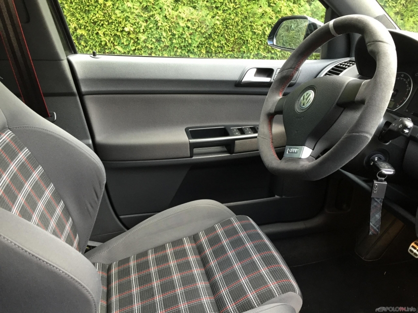

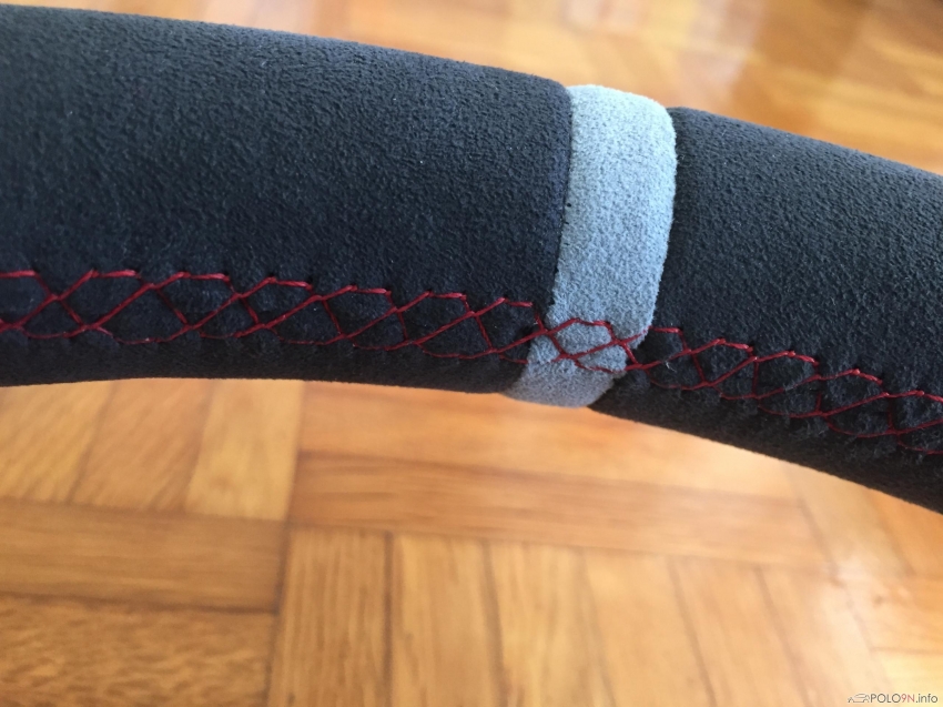

Naja also die OEMs verbauen ja selbst Alcantara Lenkräder (Polo WRC, BMW M Modelle etc.), von daher denke ich, dass sich Alcantara schon gut dafür eignet. Hat man generell sehr schwitzige Hände, sollte man vielleicht besser Handschuhe tragen, weil das Alcantara sich sonst schnell abgreift und glatt wird. Dass man sich nach dem Pommes essen die Finger waschen sollte, brauche ich nicht zu erwähnen ;)

Konntest du einen Unterschied bezüglich Fahrverhalten mit/ohne Querlenkerstebe feststellen?
Warum hast du gleich den Querlenkerstrebe genommen?
(ich hätte erst einen Domstrebe eingebaut)

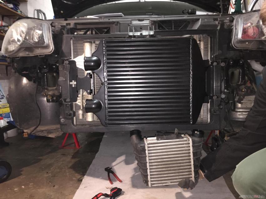

Der Winter neigt sich dem Ende zu und es hat sich bei meinem Polo einiges getan. Die letzten zwei Jahre habe ich optische Veränderungen in die Richtung OEM+ und Veränderungen am Fahrwerk vorgenommen. Nun wird es Zeit ein wenig von Show and Shine weg und hin zu mehr Performance zu kommen. Zunächst habe ich jedoch ENDLICH passende LEDs für unser Kombiinstrument finden können, die in schönem kalt-weiß leuchten, jedoch dabei angenehm dunkel sind und einem bei Nacht nicht direkt die Netzhaut wegbrennen. Durch viel zu helle LEDs entstand vorher nämlich das Problem, dass man die Helligkeit immer voll runterregeln musste, wodurch aber die Zeiger und sämtliche beleuchtete Knöpfe im Auto wiederum zu dunkel waren. Auf Fotos kommt es leider nie so ganz raus, aber jetzt ist es wirklich perfekt und nahezu wie Serie bei neueren VWs und Audis.

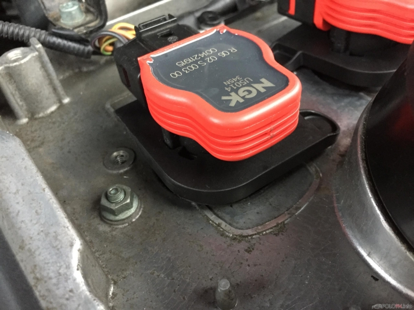

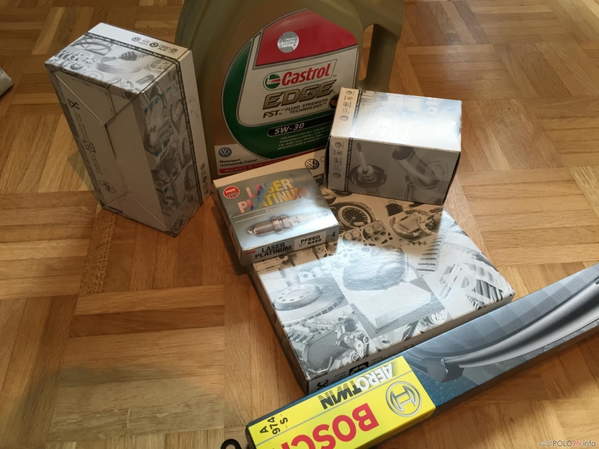

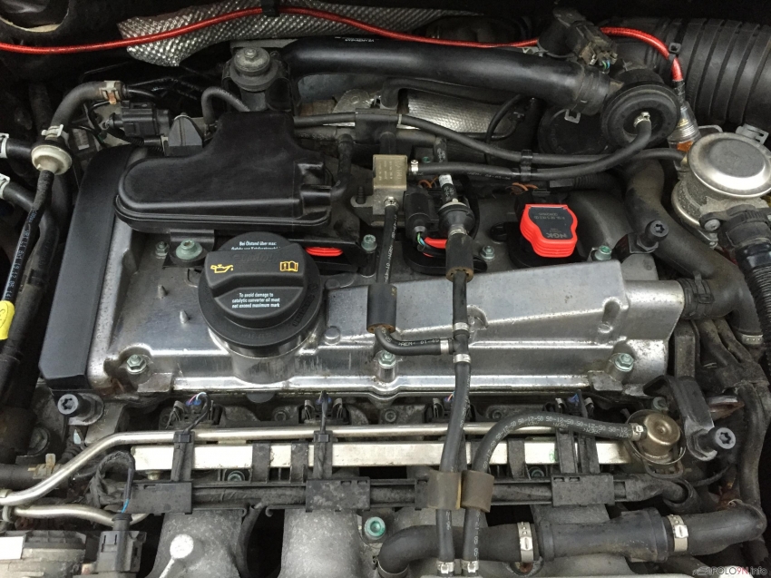

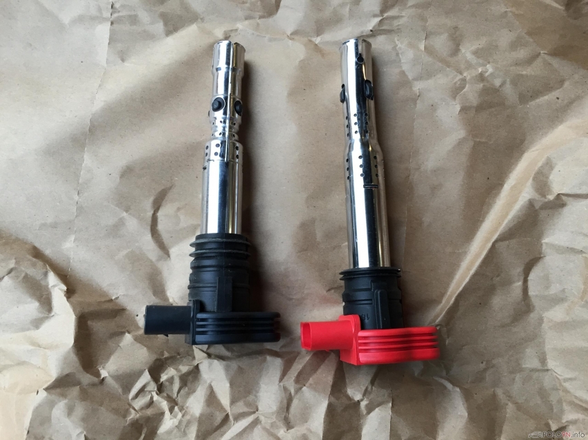

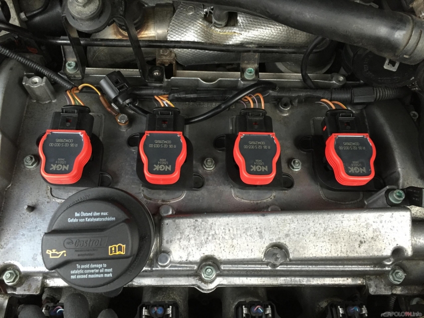

Als nächstes habe ich mir die Zündanlage vorgenommen. Der letzte Service wurde gerade im September erledigt, bei welcher Gelegenheit ja gerade neue NGK Zündkerzen verbaut wurden. Also blieben noch die Zündspulen. Diese wurden gegen die roten NGK Zündspulen, wie sie z.B. im Audi R8 verbaut sind, getauscht. Die R8 Spulen sind jedoch ein klein wenig länger, als die serienmäßigen Spulen.
Dafür gibt es eine Lösung direkt aus dem VW Regal: Für ein paar Euro gibt es passende Distanzstücke aus Kunststoff, die perfekt auf die Zylinderkopfhaube des 1.8T passen. Lediglich für den Metallhalter der Unterdruckleitungen musste ein Adapter angepasst werden.

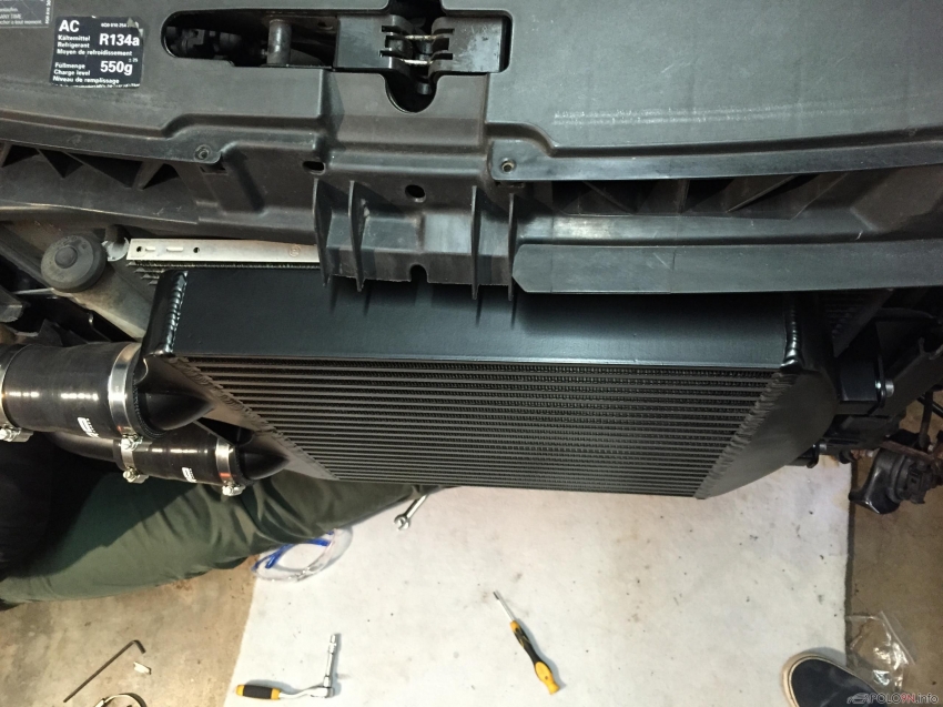

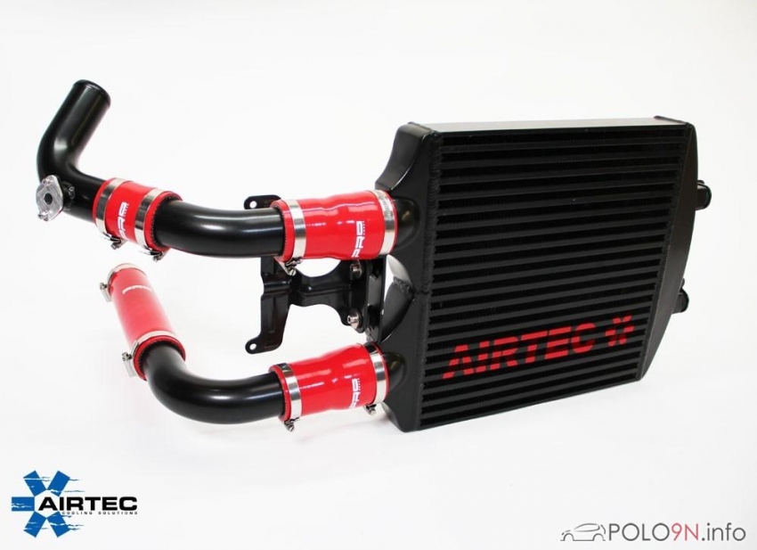

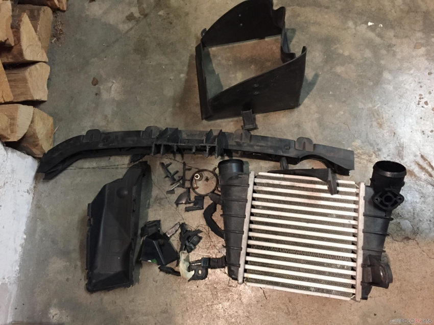

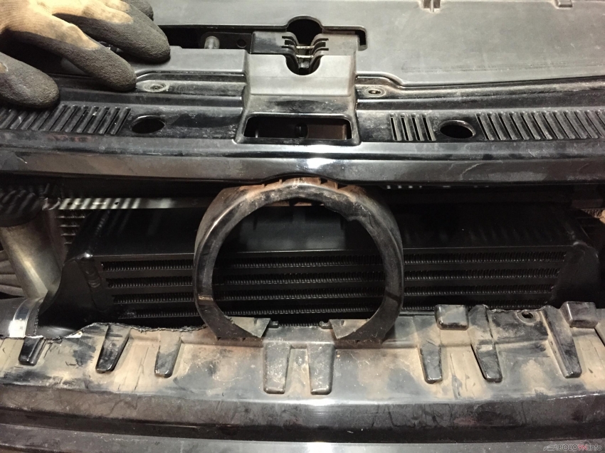

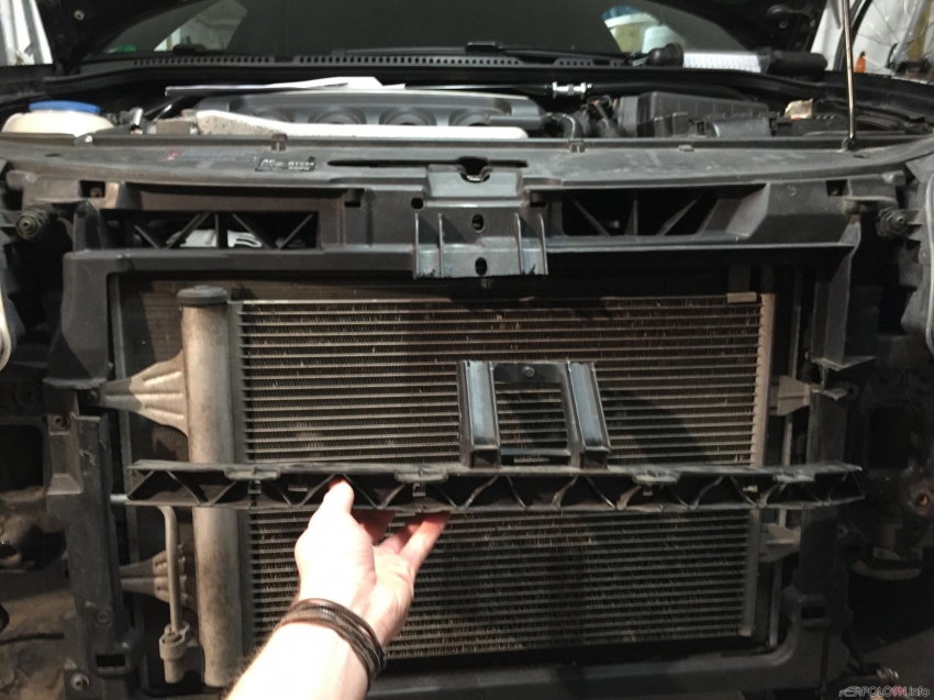

Ein weiteres Thema heißt Ladeluftkühlung. Der Serienladeluftkühler ist relativ klein und wird durch den Fahrwind ohne entsprechende Luftaustrittsgitter in der rechten Radhausschale nicht optimal durchströmt. Im Hinblick auf mein neues Ziel „Performance“ wurde recht schnell klar, dass ich einen Front Mount Intercooler (FMIC), also einen vor dem Wasserkühler angebrachten Ladeluftkühler verbauen werde. Zunächst fiel die Wahl auf den im Forum beliebten Seat Sport Ladeluftkühler. Dann habe ich jedoch folgenden Ladeluftkühler gefunden:
Das Ladeluftkühler Kit von AIRTEC. Dieses Kit bietet für mich zwei entscheidende Vorteile: 1. Die komplette Verrohrung inkl. Silikonschläuche, welche plug and play passt, ist mit dabei. 2. Der Ladeluftkühler ist außer in silber auch in schwarz erhältlich. Schwarze Ladeluftkühler haben gerade im Stadtverkehr, also bei niedrigen Strömungsgeschwindigkeiten, thermische Vorteile (Schwarzkörperstrahlung) gegenüber silbernen oder (schlimmer noch) polierten Ladeluftkühlern. Das ist der Grund, warum z.B. Wagner seine Ladeluftkühler in schwarz anbietet.
Also flog als erstes der Serienladeluftkühler raus.

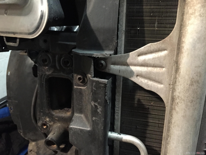

Als nächstes musste mit der Flex der Schlossträger doch relativ stark bearbeitet werden. So wird die komplette Querstrebe entfernt und in die Seitenteile des Rahmens um den Klimakondensator herum Aussparungen geflext.
An den frei werdenden Verschraubungspunkte des Klimakondensators werden die Halteklammern für den neuen Ladeluftkühler befestigt. Anschließend wurde der Ladeluftkühler montiert. Ich denke, man kann einen Unterschied erkennen ;)
Auf dem nächsten Foto erkennt man schön, wie dick der Ladeluftkühler ist und wie viel Volumen er hat. Damit die Silikonschläuche nicht an dem Prallträger scheuern, habe ich diesen Leicht mit der Flex bearbeitet und in die äußere Kante eine kleine Aussparung eingearbeitet.

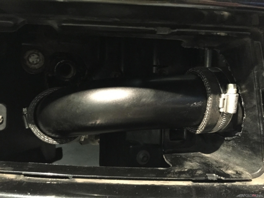

Danach wurde die Schürze wieder montiert. Oder besser: Es wurde versucht, denn der Ladeluftkühler nimmt doch deutlich Platz weg. Also mussten aus der Schürze schon deutliche Stücke geschnitten werden. Sowohl im Bereich hinter dem Kühlergrill, als auch im Bereich des rechten Nebelscheinwerfers. Dennoch hält der Kühlergrill genauso stabil wie vorher und der Nebelscheinwerfer ist in seiner Funktion ebenfalls nicht beeinträchtigt.
Das war’s vorerst. Aber bald schon kommt der nächste Performance-Schritt, bei welchem es endlich etwas auf/für die Ohren gibt. ;)

Sehr schön :top:. Das schwarze Airtec-Kit hab ich auch schon liegen, soll bis zum Saison-Beginn noch Einzug halten.

Könntest du mal messen wie dick genau das Netz von Airtec ist? Ich würde das gern mal mit meinem von der Bauform gleichen Cupra Kühler abgleichen.

Soweit ich weiß ist das der Cupra Kühler, nur ohne Seat Sport Logo....

Nein, meiner ist auch ohne das Logo und vom Zulieferer J.deus. Aber bei diesem Airtec ist ein dickeres Netz eingeschweisst.

Hier sieht man auch wie das Original ist da ist das Netz schmaler als der Kasten...Bild
Dem schließe ich mich an. Neben der Größe sollte auch die Netzqualität bei Airtec besser sein.
