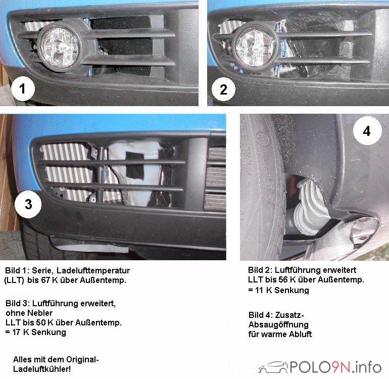

Grade Strecke bin ich mit angeschalteter Klima und bei 28 Grad Außentemperatur nur auf 200km/h gekommen. Da sollte doch durchaus noch mehr gehen. :gruebel:
Ja: wenn Du eine 08/15-Lader-Grill-Software fährst. Aber sowas bekommt man bei AG normalerweise nicht . . . will sagen:
Mit dem bescheuert platzierten NSW vor dem SMIC wird Deine LLT so hoch gestiegen sein, daß die programmierte Überhitzungsschutzfunktion die Leistung auf ~ 200 km/h eingebremst hat.
:arrow: Hier siehst Du also ein Bastelprojekt, das einen wirklichen technischen Sinn hat :D
Ergänzung dazu:
http://www.polo9n.info/Wissen/anleitung ... uftkuehler
