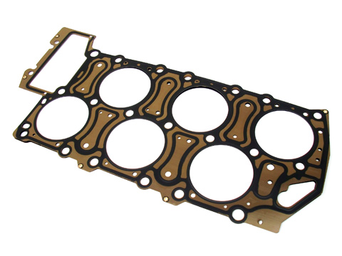

Zum Thema ZK-Schrauben würde ich dort knallhart eine 3-Loch-Dichtung mit Stehbolzen und Muttern verbauen. Die Geschichte mit dem 12000er Interval ist sehr gut, ich fahre selber ein 15000er Intervall. Beim "Einfahren" habe ich aber nach 1000km und 5000km gewechselt, dann bei 15000km und seitdem aller 15000km.

Bei VW gibts im Gegensatz zum ASZ beispielsweise nur eine einzige Metalldichtung in einer Stärke. Von daher nehme ich die und gut is. Stehbolzen und Muttern würde ich nehmen, wenn ich auf Turbo umbauen würde, aber so ist das wie mit Kanonenkugeln auf Spatzen schießen. Es bleibt bei den originalen Dehnschrauben.

Naja, ich sehe es so: WENN ich ihn jemals aufblasen sollte, dann muss der Kopf sowieso nochmal runter wegen der Verdichtungsreduzierplatte. Und dann kann ich immer noch Stehbolzen nehmen.Aber bist du dir da sicher ??![]()
Zudem kosten die normalen Dehnschrauben, mit denen der Motor bis zum Kettenschaden einwandfrei lief 3 Euro pro Stück (20 Stück sind drin meine ich), die Bolzen kosten 300 Euro

Nix Platte, ELRING fertigt Platte und Dichtung in einem
