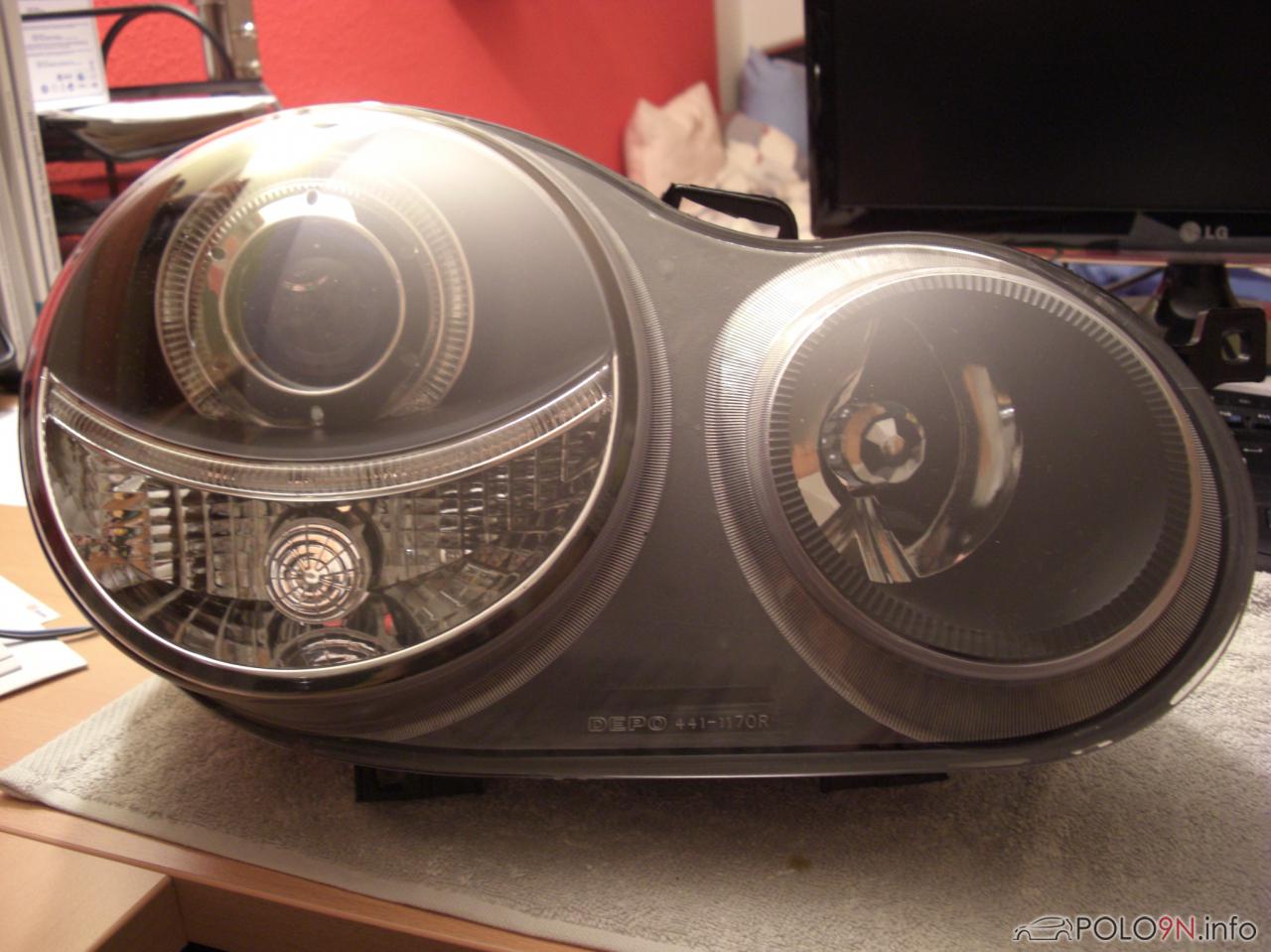

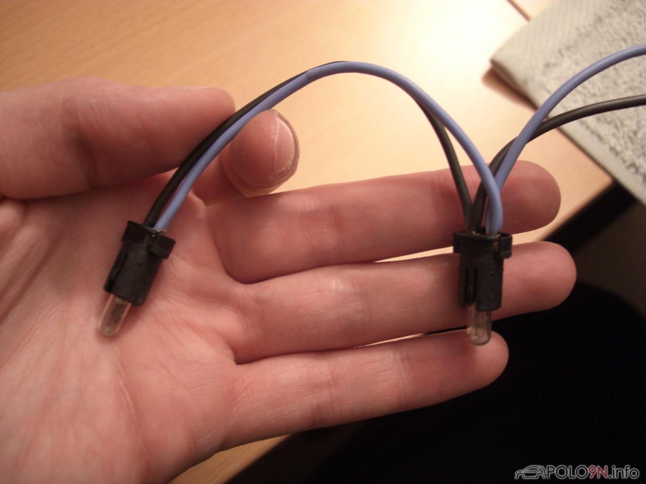

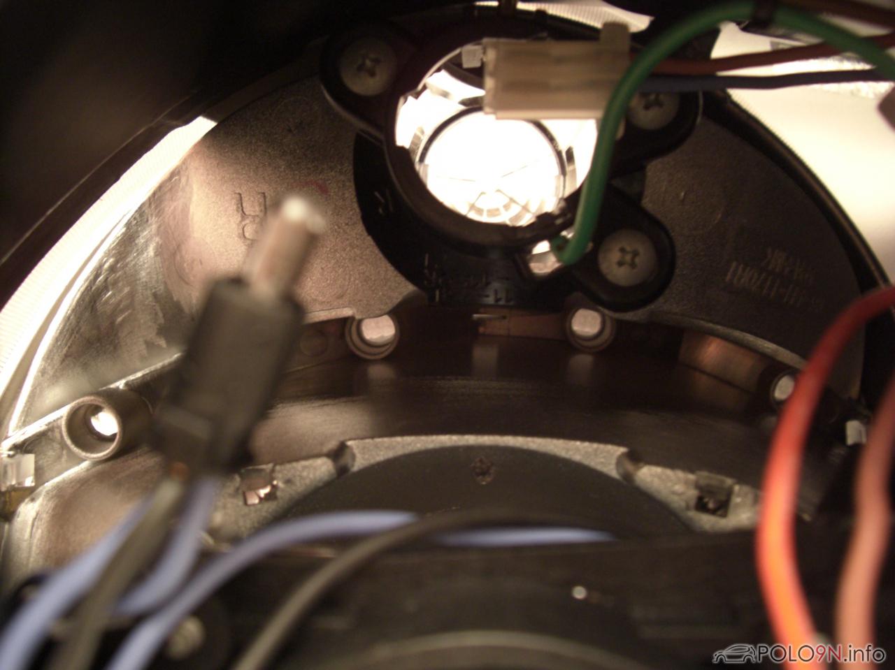

Heute hab ich mich mal an die Angeleyes rangemacht und die Standlicht-strings abgezapft.
Seht selber mal. :top:
Auf dem ersten Bild sieht man das blaue von den M-Tecs. :D
Hier nochmal ohne Blitz.

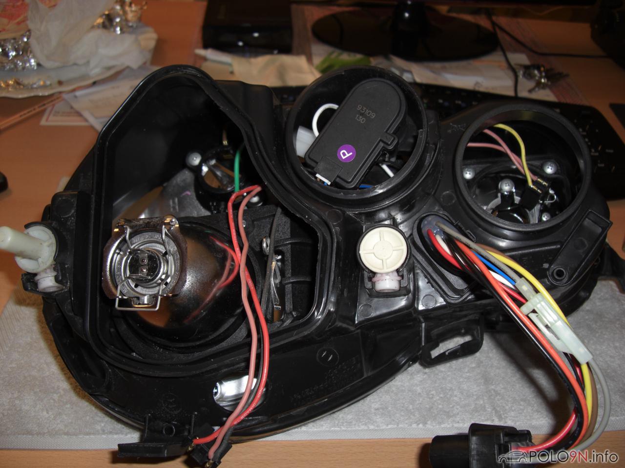

Die Scheinwerfer Rückseite im ganzem.
Die untere Lampenreihe demontiert (abgesteckt)
Abzieher für zu große Finger. Den habe ich aber nicht gebraucht.

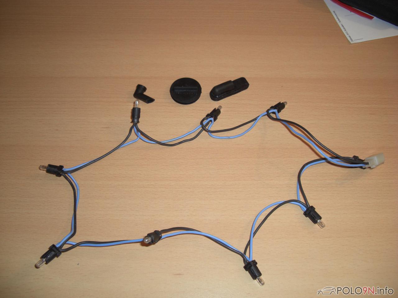

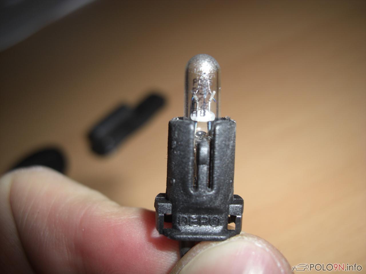

Das sind die 9 Lämpchen, die es gilt umzubauen.
Nahaufnahme #1
Nahaufnahme #2
Nahaufnahme #3
Nahaufnahme #4

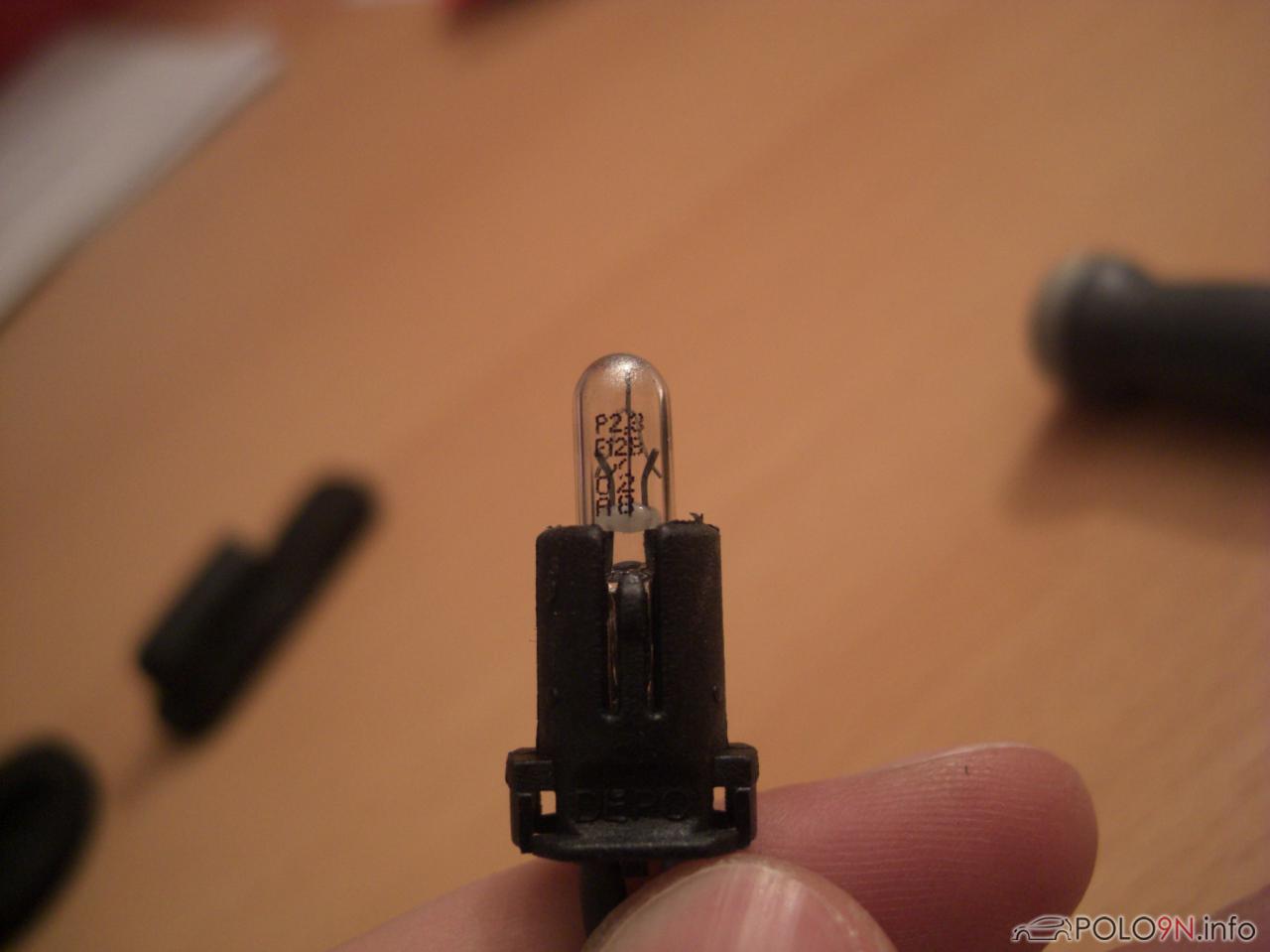

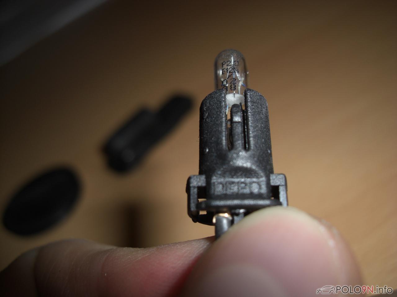

Was für Birnen sind das genau?
Fahrzeuge: BMW E36 323ti Compact
Psych
Beiträge: 290
Registriert: 24. Dez 2008, 21:38
Wohnort: Rederank
Alter: 38
Re: R-Tec's 9N - Prüfstandauswertung der 18Zoll
Ungelesener Beitragvon Psych » 15. Feb 2011, 20:31
Das sind T5-Glühlampen mit 1,2 W. ;)

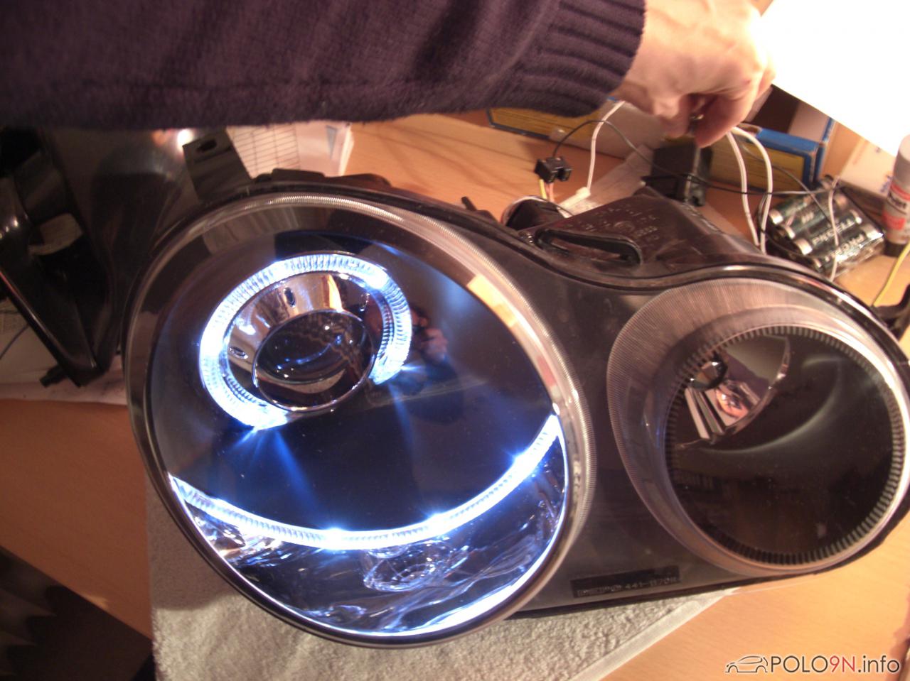

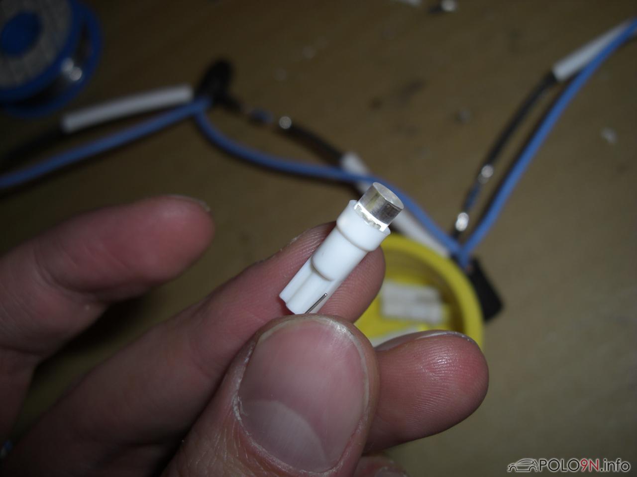

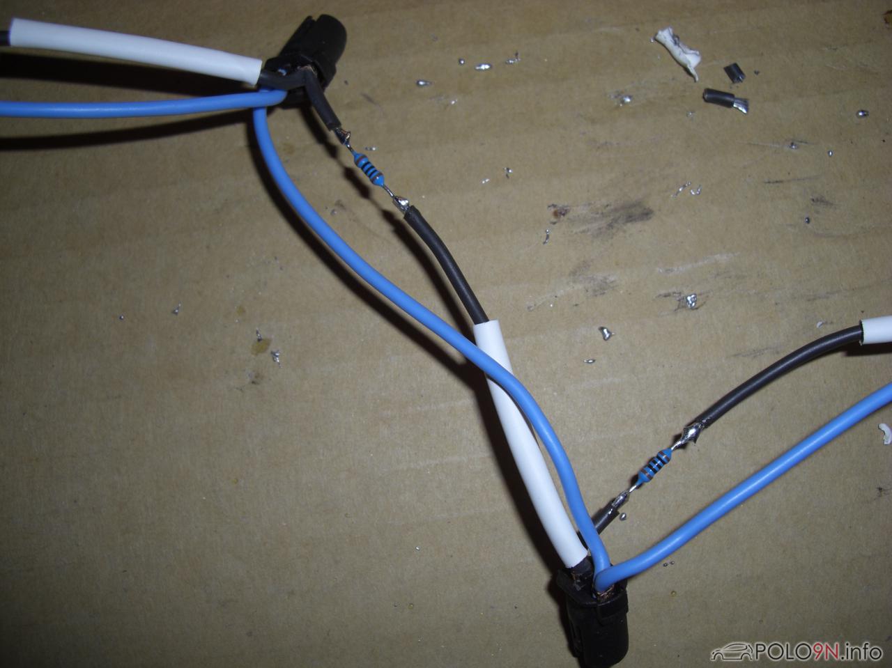

So heute die LED's bekommen... :haha:
Sehen ganz gut aus, muss jetzt mal schauen was besser aussieht. Ob ohne Mittelring oder mit...
Ich bin mal davon ausgegangen das der Polo 9N 14Volt Überspannung produzieren kann.
Daher habe ich hinter jeder LED 100 Ohm verbaut um auf 12V runterregeln zu können.
Wollt ihr Bilder :?:

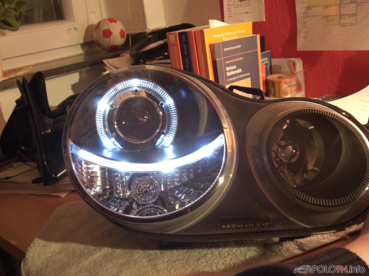

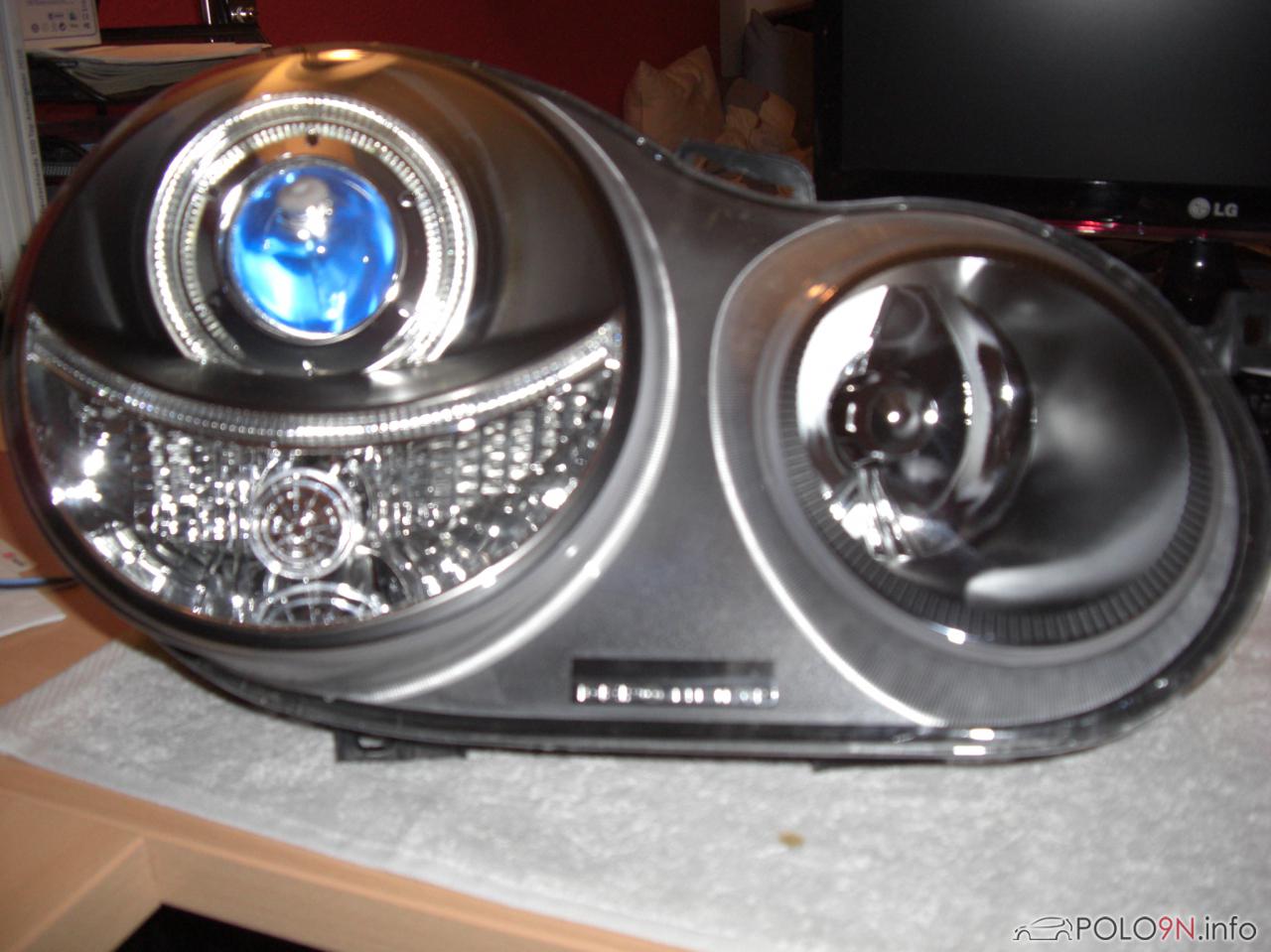

So, hab jetzt mal die Arbeit an den Scheinwerfern beendet.
Das ganze sieht jetzt so aus.. der eingebaute Zustand kommt später, wenns Wetter besser wird.
Leuchtmittel sind verbaut:
Blinkerbirnen: OSRAM - Violett/grüne
Abblendlich: Xenon H7 Nachrüstsatz von XenonONE
Fernlicht: MTEC - Blaue H7 Halogen
Standlicht: LED T5 Birnchen
Net ganz. Die Dinger haben 2,3 W und sind exklusiv bei FK zu beziehen 8O . Fest steht jedoch, dass die Teile absoluter Schrott sind. Auf der Beifahrerseite is bei mir schon der komplette untere Bogen ausgefallen.

Ob die LED'S nun ausfallen nach einiger Zeit wird sich herausstellen.
Ich habe eine maximal Spannung von 14V angenommen, die durchaus bei Fahrzeugen auftreten können. Die LED's können jedoch auch mal gerne 15V kurz aushalten, passiert das zu oft geht die LED kaputt.
Paralellschaltung: 14V Maximal Spannung -> 9 LED's je 20mA auf 9x 100 Ohm damit wieder auf 12V runtergeregelt werden kann. Wichtig ist das man die Widerstände auf Minus(-) lötet und nicht auf Plus(+), da die Widerstände warm werden und auf der (+) Seite der LED empfindlicher ist.
Siehe hier: http://www.led-rechner.de/?betriebsspan ... 0&enorm=96
Bei genau 12V werden leuchten die LEDs nicht ganz so Hell, daher gibts diese Punktbeleuchtung nichtmehr so stark (ist jedoch nicht vermeidbar), es sei denn man bemalt die LED's mit einem Stift dessen Farbe Lichtdurchlässig ist.
So jetzt erstmal einbauen und schauen wie es aussieht, vielleicht knips ich eine Reihe aus.

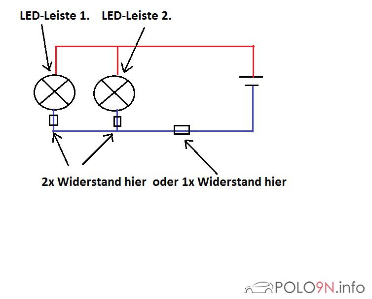

Hey tolle Sache mit dem LED Rechner, aber was wäre bei mir besser ?:
1. Einen 10Ohm Widerstand vor die LED-Leisten löten.
oder
2. Zwei 20Ohm Widerstände pro LED-Leiste einlöten.

Also erstmal musst du wissen wieviele LED's du betreiben willst.
Anzahl #
Dann wieviel "mA" eine LED verbraucht (und ob in die Leiste bereits ein Widerstand vorintegriert ist)
mA #
Maximalspannung 14V
Minspannung 12V
Die Rauten sind das gefragte.
wenn ich die Angabe hab kann ich das mal durchrechnen, dabei musst du auch wissen obs eine Paralell oder Reihenschaltung ist. (Reihenschaltung: 1LED kaputt alle fallen aus.)

Ungelesener Beitragvon Hobby-Schrauber » 27. Feb 2011, 13:33
Also ich habe 2 LED-Leisten pro Scheinwerfer (parallel geschaltet), mit insgesamt 39LEDs.Eine Leiste hat 18LEDs und verbraucht 95mA, die andere 21LEDs und verbaucht 110mA. Die LEDs in den Leisten sind auch parallel geschaltet, das heißt nach einander gehen immer 3 LEDs kapput, wenn sie zu viel Spannung abbekommen und ein Widerstand haben sie nicht. Hab mal eine Zeichnung gemacht:
Zuletzt geändert von Hobby-Schrauber am 27. Feb 2011, 13:53, insgesamt 1-mal geändert.
Wer Rechtschreibfehler findet, darf sie behalten ;).
Fahrzeuge: Polo 9N Highline
Themenersteller
R-Tec
Beiträge: 888
Registriert: 19. Mär 2007, 11:43
Wohnort: Düren
Alter: 39
Kontaktdaten:
Re: R-Tec's 9N - Angeleyes umbau (Weißes Standlicht)
Ungelesener Beitragvon R-Tec » 27. Feb 2011, 13:53
Du schaltest pro 3er Reihe LED's jeweils 1x 130 Ohm hinter.
21LED -> 7 Widerstände á 130 Ohm
18LED -> 6 Widerstände á 130 Ohm
13 Widerstände heißt es zu verbauen.
Oder als andere Variante:
Einen 130 Ohm Widerstand vor die komplette Leiste zu bauen kannst du auch mal versuchen, könnte auch hinhauen. Deswegen als erstes die 130 Ohm vorbauen und dann hoffen das nix passiert.
Hobby-Schrauber
Beiträge: 2710
Registriert: 21. Mai 2008, 18:25
Alter: 38
Ungelesener Beitragvon Hobby-Schrauber » 27. Feb 2011, 13:55
Das ist eine LED-Leiste, da kann ich keine Widerstände zwischen löten.
http://www.led-rechner.de/?betriebsspan ... 5&enorm=96
oder
Themenersteller
R-Tec
Beiträge: 888
Wohnort: Düren
Alter: 39
Kontaktdaten:
Ungelesener Beitragvon R-Tec » 27. Feb 2011, 14:02
Das ist eine LED-Leiste, da kann ich eine Widerstände zwischen löten.
Jup dann einfach mal einen 130 Ohm Widerstand vorlöten, jeweils für eine Leiste.
EDIT: Nenene
21 LED's / 3 = 7
110mA / 7 = 15,714mA (pro Paralellschaltung = 130 Ohm)
14V -> 12V runterregeln.
18LED's / 3 = 6
95mA / 6 = 15,714mA, daher gleicher Widerstand.
http://www.led-rechner.de/?betriebsspan ... 2&enorm=96
Zuletzt geändert von R-Tec am 27. Feb 2011, 14:06, insgesamt 3-mal geändert.
