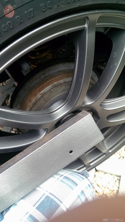

Hier mal ein Vorabbeispiel auf nem Winkelstahl:
Find ich soweit ganz in Ordnung und Schwarz überlackieren bei nichtgefallen kann ichs ja immernoch ;)

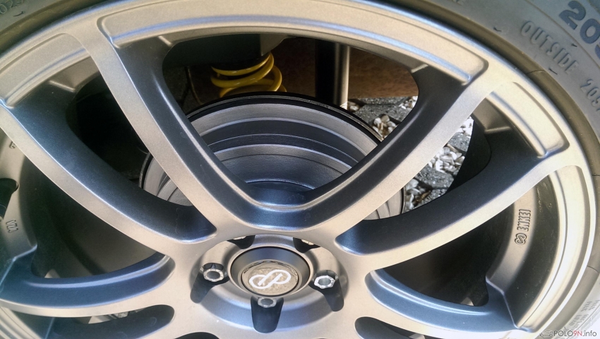

Ungelesener Beitragvon Skyhigh » 15. Jul 2015, 19:52

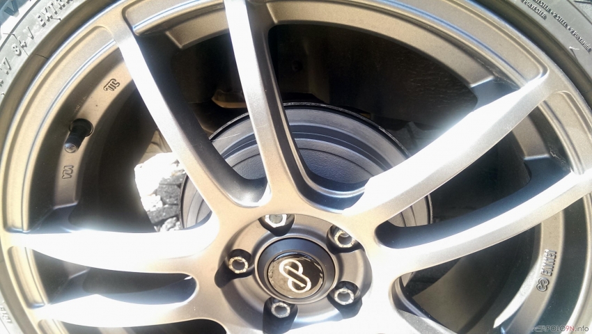

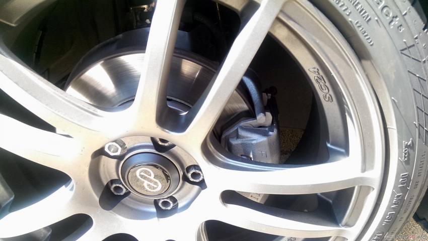

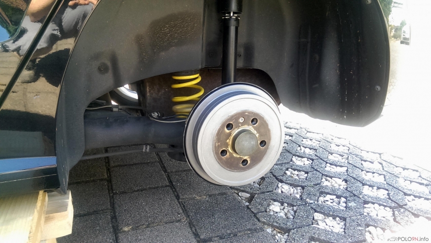

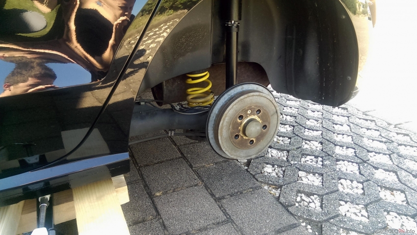

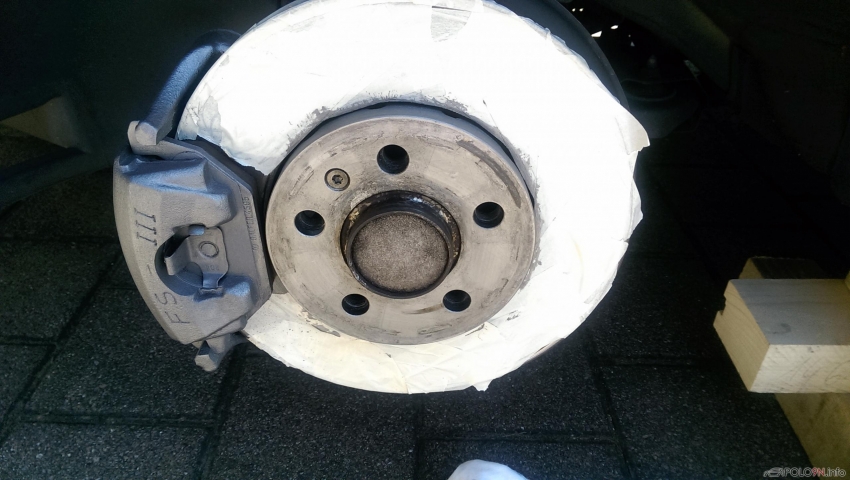

Soo Heute der erste Urlaubstag und gleich mal ran gegangen:
Zuerst alles schön mit der Drahtbürste entrostet, dann mit Bremsenreiniger gesäubert und Fettfrei gemacht und zu guter Letzt jeweils 2 Schichten aufgetragen (20min Trocknungszeit zwischen den Schichten und 30min bis die felge wieder drauf kam). Ins gesamt war ich rund 5h beschäftigt wobei man natürlich die Wartezeiten abziehen muss (4x20min+4x30min). Somit kommt man auf etwas mehr als Eineinhalb Stunden Arbeit.
Ich finde das Ergebnis kann sich sehen lassen:
Rost entfernt, Original-Look beibehalten, Mission erfolgreich würde ich sagen :top:
Hab nun noch ne Kleinigkeit besorgt, weiß aber noch nicht ob und welche wirklich drauf kommen:

Is nur oben die Platte/der Halter. Die war rostig/vergilbt und sah scheiße aus .
Die beläge an sich wurden natürlich nicht lackiert. Bin ja nicht lebensmüde.
