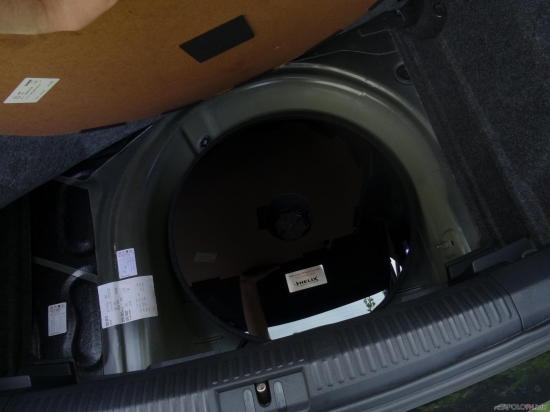

Moin Leute,
heute wurden gleich 2 Punkte abgehakt, denn der Service ist erledigt und das Plug&Play Soundsystem erhielt auch einzug :rumsi:

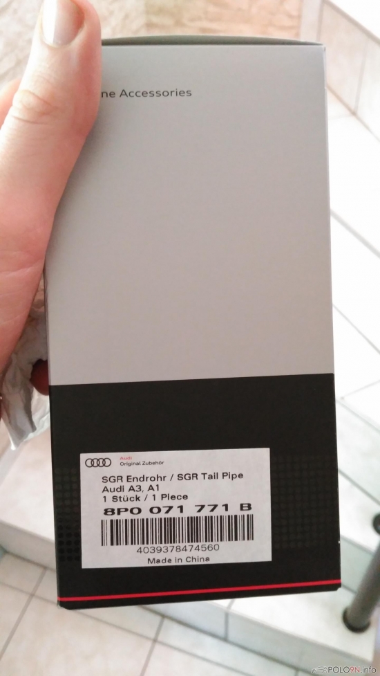

Des weiteren hab ich vor ein paar wochen @Lichtenauers Idee mit der Endrohrblende geklaut (sorry dafür :haha:) und das Gammelrohr versteckt .

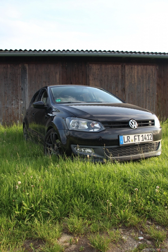

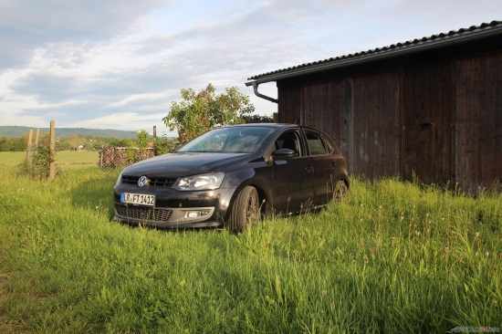

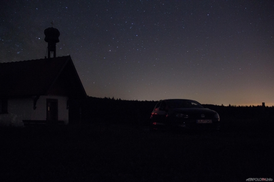

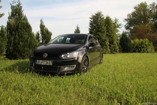

Nabend Zusammen,
Ich geb auch mal wieder ein Lebenszeichen von mir ^^
Der Polo läuft und läuft und läuft. Gibt eigentlich nix zu Meckern bis auf die Serienlautsprecher, aber das ist ja bekannt :D
Diese werden wohl bei Gelegenheit durch ein Eton ersetzt. Wann es so weit ist steht allerdings noch nicht fest.
Damit der Beitrag nicht so Leblos aussieht hier noch ein paar Bilder:
PS: Ja ich weiß das er Dreckig ist :lol:

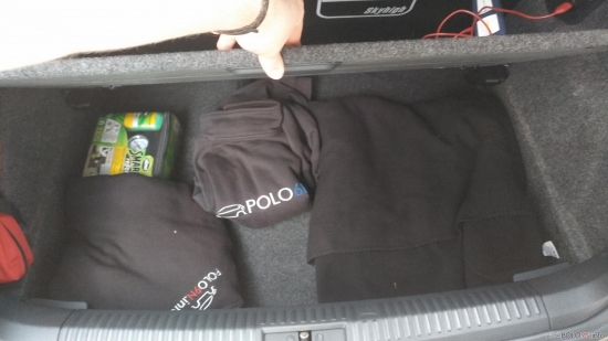

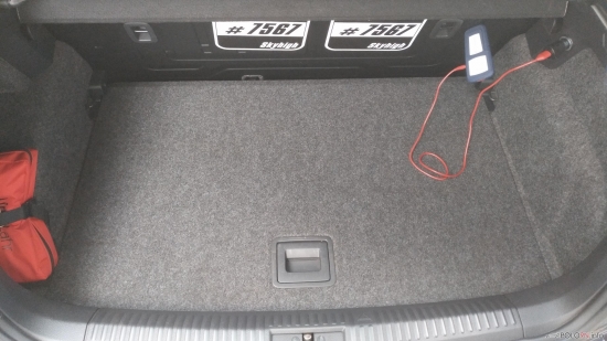

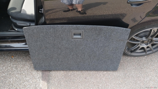

Als ich beim Teileverwerter war, hab ich noch eine Kleinigekeit gesehen die ich schon lange haben wollte:
Den doppelten Ladeboden. Dieser wurde mir zu einem SUPER Sonderpreis angeboten, so das mir gar keine andere Wahl blieb als diesen auch mitzunehmen.
Danach fuhr ich gleich zu VW und bestellte mir die Fehlenden Halterungen+Schrauben.
Heute hab ich die Bestellung abholen können und alles gleich Verbaut:
verwendete Teile (Preise sind VW NEUPREISE):
Aufnahme links 6R0 858 847 - 9,25 Euro
Aufnahme rechts 6R0 858 848 - 9,25 Euro
Ladeboden 6R0 858 855 - 195 Euro
Passschauben N 909 699 01 - 0,38 Euro/Stück (4st benötigt)

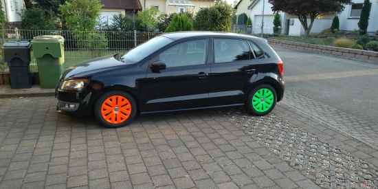

Da es bei uns Nachts nun doch schon gegen 0°C geht, habe ich die Winterräder draufgezogen.
Hatte danach etwas Langeweile und Lack übrig :haha:
Ja, ist so gewollt und einfach Just4Fun. Seriös wirds im Frühjahr wieder :meschugge:

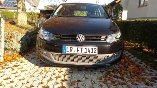

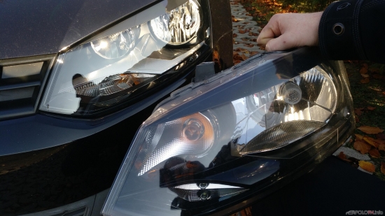

Heute fanden die neuen Hella H7 Doppelscheinwerfer einen Weg in den 6R.
Die H4 Scheinwerfer taugen einfach nichts. Hat mich letztes Jahr schon genervt, dieses Jahr auch schon 2x dementsprechend wurden diese umgebaut.
Mechanisch passt das super, Elektrisch muss ich noch ne kleine Änderung machen, damit das Abblendlicht an bleibt wenn man das Fernlicht dazu schaltet. Ist aber eigentlich schnell gemacht.
Details dazu, sobald ich die Rep-Leitungen von VW habe.
Das würde ich gerne wissen, beim Ibiza 6L hab ich da bisher nix gefunden :-?
Weder im Lichtschalter noch im Lenkstockhebel scheint es einen Unterschied zwischen H4/H7 zu geben, also muss es irgendwie an der Pinbelegung liegen, evtl. am Lenkstockhebel.

Laut Recherchen gilt das Folgende für alle 6R, Ausgenommen H4/H7 im BlueMotion mit Start/Stop (BNSG-NR 6R0937090) und natürlich 6R mit Xenon beide Ausnahmen sind über das BNSG verdrahtet und können codiert werden.
Die Normalen H4 / H7 Polos sind hingegen Hart-Verdrahtet.
Der Unterschied der H4/H7 ist gar nicht so groß wie man meinen sollte, es ist lediglich eine leicht andere Ansteuerung des Abblendlichtrelais J331.
Original H4:
Die Plusleitung kommt vom Lichtschalter (T17/Kontakt 4 = weiß/schwarz), Verläuft über den Leitungsstrang zum Lenkstock-Kombi Stecker (T41/Klemme 41).
Von dort aus verläuft sie über den Fernlichtschalter (Wechselschalter) direkt weiter in die Steuerleitung des Abblendlichtrelais
(T41/Klemme 40 = grau) und schaltet das Relais, welches die Lastschaltung des Abblendlichts übernimmt.
Schaltet man das Fernlicht ein, Trennt der Wechsler Klemme 40 und verbindet Klemme 39 (weiß). Diese verläuft als Lasttragende Leitung nun über den Sicherungshalter direkt zu den Scheinwerfern (Fernlicht).
Original H7:
Plusleitung verläuft gleich, allerdings wird die Steuerleitung (grau) dort einfach mit auf Klemme 41 mit aufgeschalten.
Somit ist am Wechsler die Klemme 40 unbelegt.
Dadurch schaltet der Wechselschalter nur Klemme 39 ein und aus.
Somit ist das umbauen lediglich ein "umpinnen", da beide Leitungen im Stecker nebeneinander liegen.
Aktuell hänge ich allerdings am Ausbau des Steckers, ohne abnehmen des Lenkrads fest.
Im Anhang ein paar Bilder die das ganze Visualisieren sollen. hoffentlich verständlich, habe kein anderes Programm für Elektronik zur verfügung.
Das Bild des Steckers habe ich von Pimpowski's Anleitung geklaut, da sich der Stecker von 9N zu 6R nicht geändert hat.
Denke übrigens, das Pimpowski damals beim Umbau auf die GTI Scheinwerfer das selbe gemacht hat, wie man am Bild entnehmen kann.
