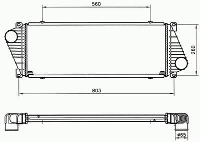

Guck Dir mal den T5 LLK an! 720x194x35mm Netzfläche! Den habe ich auch genommen und der geht super da Vollalu! Den drückt es nicht auf! Ich weiß ja nicht ob die Abgänge zur Seite absolute Bedingung sind. Ich weiß aus eigener Erfahrung daß Du mit T5 + Sprinter LLK auf jeden Fall hohe Ladedrücke fahren kannst ohne daß da was passiert und wie sind eben preislich beide im Rahmen. Es schimpfen zwar immer viele über den T5 LLK aber ich finde den echt gut! Ich muss Δt diesen Sommer mal messwertmäßig bestimmen, aber es ist immens. (gut, ich fahre "nur" 1.3bar Haltedruck mit dem 1749 bis jetzt, mit dem 2260 werden wir sehen was passiert) Sowohl der VW als auch der MB Kühler kommen von BEHR, da gibt es ja bzgl. der Qualität keine Fragen.
Eine andere Option ist der vom MB Sprinter, den gibt es wohl auch aus Vollalu:
